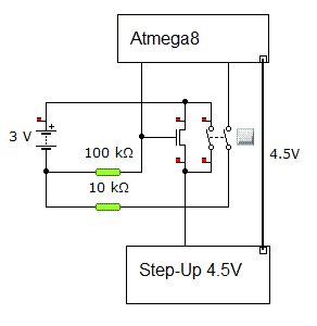

Hi Ich habe in meiner schaltung nach der Batterie den Drain des BS170 hängen. An Source ist der Rest der Schaltung. Über einen Taster möchte ich nun die D-S Strecke überbrücken und ein µC schält dann den Mosfet durch. Ausschalten könnte dann der µC sich selber indem er den Mosfet wieder sperrt. Komischerweise funktioniert das nicht. Der µC hat 4.5V und das sollte doch dafür reichen. Den 100k Widerstand hab ich auch nicht vergessen. Weiß jemand was ich da falsch mache?

Samuel K. schrieb: > Weiß jemand was ich da falsch mache? Du verwendest einen N-Kanal-Mosfet, der am Gate zum Durchschalten eine höhere Spannung (mindestens Ugsth) als an der Source braucht. Wenn aber dein uC an der Source angeschlossen ist, dann kann das niemals klappen. Denn dann kommt am Portpin ja bestenfalls die selbe Spannung raus wie am Vcc-Pin und das ist nunmal die Sourcespannung. Das ist wie Münchhausen: am eigenen Schopf aus dem Sumpf ziehen... Du bräuchtest eher einen P-Kanal-Mosfet, der dann mit 0V am Gete durchgeschaltet wird...
Hier ist die Schaltung. Statt des Schalters verwende ich allerdings nur einen Taster. ja ich verwende einen N-Channel, allerdings steckt dazwischen noch ein Stepup (Schaltung). EDIT: Ich hab was vergessen: In der Schaltung fehlt noch eine Leitung nach dem 10k Widerstand zu 3V.
Samuel K. schrieb: > Hier ist die Schaltung. Böse sieht das aus... Wie auch immer: der uC wird mit 4,5V versorgt. dann kommen am Portpin also sagen wir mal 4,4 V heraus und die gehen dann ans Gate... An der Source wollen wir aber 3V. Daher muß am Gate mindestens 3V+Ugsth anliegen. Das sind beim BS170 Ugsth typisch 2,1V. Du bräuchtest also am Gate mindestens 5V, damit der BS170 überhaupt zu leiten beginnt... Erkennst du das Problem? 4,4V sind weniger als 5V --> der Mosfet wird nicht so leiten, wie du es willst. > EDIT: Ich hab was vergessen: In der Schaltung fehlt noch eine Leitung > nach dem 10k Widerstand zu 3V. Dann dient dieser 10k Widerstand als Dauerlast für die Batterie? Oder der Plan ist falsch...
Lothar Miller schrieb: > Dann dient dieser 10k Widerstand als Dauerlast für die Batterie? > Oder der Plan ist falsch... stimmt der muss weg. Danke für den Hinweis. Dann werd ich mal den BS250 nehmen, den hab ich zufällig da. Sollte ich den dann mit einem 100k Widerstand auf 3V halten oder wie mache ich das dann?
Samuel K. schrieb: > Sollte ich den dann mit einem 100k Widerstand auf 3V halten oder wie > mache ich das dann? Wenn du das Gate meinst: Ja. EDIT eh' ichs vergesse: Source an +Batterie, Drain an den Wandler...
