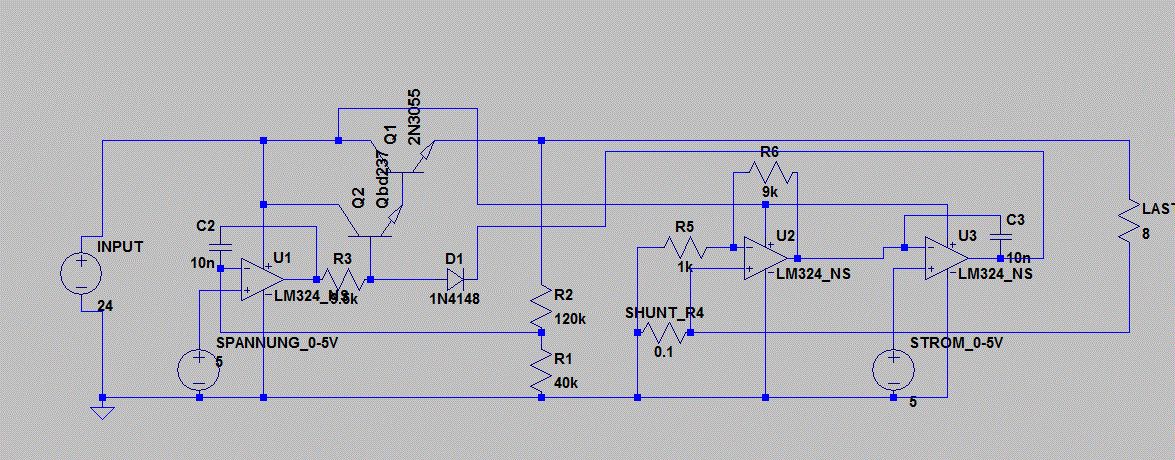

Guten Morgen,
da bei mir nun endgültig ein "Labornetzteil" nötig geworden ist, habe
ich kurzerhand beschlossen eines zu entwerfen und zu bauen. Die Teile
liegen bereits alle rum.
Dazu habe ich die Schaltung im Anhang entworfen.
Die beiden Regelspannnungen von 0-5V werden später von einem separaten
Modul mit einem AVR erzeugt. Jetzt benutze ich Potis an einem 7805.
Diese habe ich sogleich auch auf einem Steckbrett aufgebaut und sie
funktioniert auf den ersten Blick sehr gut, die Spannung lässt sich von
0-23V regeln, die Strombegrenzung von ca. 100mA bis 5A.
Unter 100mA wird die Strombegrenzung ein wenig instabil, d.h. wenn ein
Lämpchen 80mA zieht und man spontan einen Kurzschluss erzeugt, steigt
der Strom auch mal auf 110mA an und oszilliert leicht.
Wenn man die Last aber nicht allzu stark verändert, z.B. anderes
Lämpchen/Widerstand, dann bleibt der Strom auf dem eingestellten Wert,
und das bis auf 5mA runter.
Nun zu Frage 1:
Da ich noch nie wirklich mit einem "billigen" Labornetzteil gearbeitet
habe, weiss ich nicht ob diese Abweichungen im mA-Bereich normal sind.
Schliesslich sind das am Shunt ja nur noch wenige mV?
Und zu Frage 2:
Da ich kein Profi bin, könnte ich durchaus was Wichtiges übersehen
haben. Ich wäre froh, wenn man mich über allfällige Mängel im Schaltplan
aufklären könnte. :)
Vielen Dank an alle, die sich ihre Zeit für mich nehmen.
> aufklären könnte.
Die Ist-Spannung (R1+R2) würde ich direkt über der Last messen und nicht
vor dem Shunt.
Ein einzelner 2N3055 hält im Kurzschlußfall keine 5A bei 30V UCE aus.
Ein gesunder Ansatz geht von 1 - 1,5A je Transistor aus.
Ich würde mal einen LT1013 als OP verwenden. Der hat weniger Offset und
(was weitaus wichtiger ist) mehr Verstärkung.
Die wirklich schlimmen Fehler wirst Du erst feststellen wenn die
Leiterplatte fertig bestückt ist. Ich würde mal schauen was beim Ein-
und Ausschalten (oder Dauer-Reset des Prozessors) mit der
Ausgangsspannung passiert. Viele Billignetzteile lassen da schon mal die
vollen 30 V bei 5V eingestelltem Sollwert durch.
Außerdem sind Lastwechsel kritisch. Die 10nF Kondensatoren würde ich so
verkleinern daß bei kapazitiver Last am Ausgang gerade noch keine
Schwingneigung auftritt.
Gruß Anja
> vor dem Shunt.
Oh, ja, danke leuchtet ein. Ändere ich gleich.
Ich glaube ich lasse den LM324 erstmal so sein. Erstens weil ich in der
Schweiz wieder einen riesigen Aufwand treiben muss, um einen LT1013 zu
beschaffen. Zweitens weil mir diese Toleranz eigentlich ausreicht. Die
wird bei den China-Netzteilen wohl kaum kleiner sein. Und auf dem
Steckbrett ist das ganze ja sowieso noch eher wackelig.
Ich verstehe ehrlich gesagt nicht ganz, was du meinst. Das
Spannungsspitzen beim ein/ausstecken entstehen können? Controller ist ja
noch gar keiner drann, nur Potis.
Die maximale Spannung ist übrigens 24V nicht 30V ;)
Grüssse, Dan
EDIT: Die Sache mit dem Strom habe ich vergessen:
Ich weiss dass ich dem Transistor keine 5A aushält. Da ich aber den
fetten Kühlkörper nur mit einem Transistor bestücken kann und keinen
Platz am Gehäuse für weitere habe, werde ich mich mit dem Maximalstrom
mässigen und elektronisch auf 2A begrenzen.Sobald ich ein besseres
Gehäuse habe, ist es ja keine Sache.

Gast #1829607
> die Spannung lässt sich von 0-23V regeln,
Ne, nicht bei 24V rein.
Es kommen unter Belastung weniger als 20V raus.
Da man bei dem SCh§$&%ss Schaltplan ja den Wert von R3 nicht lesen kann,
nur weiss, daß er weniger als 20mA durchlässt, kann der Spannungsverlust
sogar noch grösser sein.
Abgesehen von den schon genannten Korrekturen bzw. Anmerkung beim
Einschalten/Ausschalten der Versorgungsspannung ist halt die Frage, ob
die Schaltung Strom und Spannung stabil regelt. Das wirst du
ausprobieren müssen, im späteren Aufbau.
Moderator (Firma: Titel) Persönliche Seite #1829626
@ Dan M. (killler07)
Das Datenblatt sagt:
Output Voltage Swing V+=30V  RL=2kΩ   26V
Wenn ich das jetzt umbiege, dann fallen da also ca. 4V ab. Bei einer
Versorgung mit 24V kommen am OPamp schon nur knapp 20V raus. Und dann
kommen noch 2 BE-Strecken...
Der Witz ist: das bekommt die Simulation nicht abgebildet...
In der Simulation kannst du den OPamp auch mit 1000V betreiben und der
raucht nicht ab. Grenzbereiche werden einfach nicht korrekt simuliert.
> ob die Schaltung Strom und Spannung stabil regelt.
Das würde ich insbesondere bei dem seltsamen I-Regler U3 in Frage
stellen...
Zudem ist es extrem ungünstig, die Spannung vor dem Strommessshunt
zu regeln. Jedes Ampere, das hier fließt reduziert die Ausgangsspannung
(obwohl sie wie ein Brett geregelt ist) um 0,1V...  :-o
Aber du hast Glück, denn du bist nicht der Erste, der so ein Gerät baut.
Warum schaust du dir nicht einfach mal an, wie Andere das gemacht haben?
Bei conrad gibt es sogar Schaltpläne für käufliche Netzteile...
OP #1829657
> nur weiss
Tud mir leid, dass man den Kopf bisschen näher an den Bildschirm halten
muss. Der Widerstand ist 9,5k. ;)
Ihr habt recht, das mit dem 0-23V ist falsch. Ohne Last erhalte ich die
Maximalspannung von 20,5V.
Also ist es doch gut, wie ich es am Anfang hatte?

Gast #1830195
>  Conrad und ELV haben Schaltpläne für Netzteile online
Bedauerlicherweise dreht sich einen bei den ganzen
Chinanetzteilschaltplänenen der Magen um.
> Ich kann dir nur abraten von un/halbwegsgetesten Eigenbaunetzteilen.
> Sowas killt dir (im meist ablsolut ungünstigstem Zeitpunk) deine
> Schaltung.
Papperlapapp.
Das passiert erst recht bei den gekauften Netzteilen,
die liefern zwar 30V 5A, aber nicht 5V/5A :-)
Wenn du ein mal ein kommerzielles Netzteil auf gemacht hast
(lassen wir mal Agilent aussen vor)
dann wüsstest du, daß dort die Bauteile extrem, ähm, na sagen
wir strapaziert werden.
Genau so schlimm (wenn nicht schlimmer9 sieht es bei
Bauvorschlägen aus Zeitschrften aus (die dann im Internet
auf irgendwelchen Homepages auftauchen), wo auch ein
150VA Trafo für 30V/5A reichen soll.
Nein, was ordentliches selbst aufzubauen ist schon sinnvoll,
vielleicht lernt er dabei auch, und der Schaltplan, den er sich
gezeichnet hat, ist im Prinzip schon sinnvoll (2 OpAmps hätten
gereicht), aber die Schaltung hat das Problem leicht instabil
zu werden, wenn sich Spannungs- und Stromregler gegenseitig
beeinflussen. Na da kann er dann ja basteln, und wenn sein
Netzteil alle Dauerbelastungstests bei 90% Netzspannung besteht,
mit induktiven und kapazitiven komplexen Lasten,
dann kann er es ja veröffentlichen.
Ein ähnliches Netzteil wie er es gezeichnet hat (mit
Differenzverstärker), allerdings mit MOSFETs, hatte mal die
Elektor. Das war auch dafür bekannt, einfach mal kaputt zu
gehen und keiner wusste warum. Nun, es war dann kurz mal
instabil bei der Last. Vielleicht gelingt es ihm
besser. Letztlich liegt so was an winzigen Details, wie
der Auswahl der Transistoren oder OpAmps.

Also ich weis nicht was du hast. Das man von sowas nicht viel erwarten
bei dem Preis is doch klar. Die meisten Pläne von Conrad die ich kenn
arbeiten eh nach dem gleichen Schema. Das Problem liegt i.d. Regel in
den Details und bei den Bauteilen. Das Zeug wurde halt so
zussammengekürzt das man das möglichst billig herstellen kann. Einen
Blick sind auf alle Fälle die ELV-Schaltpläne wert. Ein einigermaßen
brauchbarer Kompromiss zwischen Kosten und Leistung.
Schon klar. Ich animiere ja die Leute immer sowas zu Lernzwecken selber
zu machen. Aber dafür braucht man halt auch Fachwissen, Equipment und
(ganz wichtig) die richtige vorgehensweise. Wenn ich das Ziel klar
definiere und mich systemmatisch an das Thema heranarbeite ist das kein
Problem. Fehlendens Fachwissen kann man auffüllen... etc. Aber wenn man
meint mit wenig Erfahrung in der Schaltungstechnik aus dem Stand OHNE
Oszi eine Schaltung entwickeln zu können, stimmt das Gesamtkonzept halt
nicht. Wenn er ohne Oszi weiterarbeiten will ist es evtl. sinnvoll sich
dann geprüfte Pläne reinzuziehen. Ob die was taugen kann er ja hier
nachfragen.
Da liegt das Problem. Ohne vernünftige Messgeräte kann man das halt
nicht.
> Vielleicht gelingt es ihm besser.
Jap. Wie gesagt... wenn man die richtige Vorgehensweise hat, geht das
auch mit wenig Ahnung. Das KnowHow muss man sich halt aufbauen. Da hilft
das Forum sehr viel weiter.
Als ich für meinen Teil hab festgestellt das die größten Abweichungen
bei Schaltungsfehlern bzw. ungüstigen Bauteilkombinationen entstehen.
Ein fehlender Filter, ein C an der falschen stelle... und der ganze Mist
is instabil. Ich hatte schon NT/Pläne in der Hand die funktionieren mit
dem Grandfather 741 ganz hervorragend. Aber auch Kandidaten mit
neuester/edelster Mos-Technik ausgerüstet waren (superschnelle OPVs,
MonsterMOSes in der Endstufe) welche so "nervös" waren das man sie nicht
mal angucken durfte. Mit guten Bauteilen kann man spitzen Geräte bauen.
Ist der Plan sch*** helfen die aber auch nix mehr.
