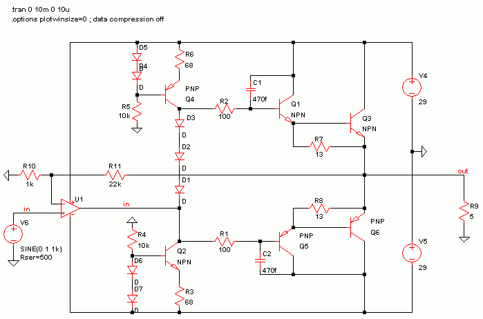

Hy Leute. Habe ein Problem. Habe diese Schaltung aus dem Buch: Halbleiter Schalttechnik von Tietze und Schenk. Laut den Autoren soll diese Schaltung 50W Sinusleistung bringen bei einem Rv=5Ohm Leider komme ich an diese Werte nicht ran. Kann sich jemand vorstellen wo der Fehler liegt? lg Peter
V3 ist falsch gepolt. Schreib da mal +29 hin
Mit Q3 und Q6 als BC 546 bzw. BC 556 kommst du nie auf die Leistung, die gehen vorher in Rauch auf.

Ich vermisse eine Spannungsverstärkung irgendwie... Nur Stromverstärkung.
alle Q's haben keine Werte dh. können nicht überlastet werden. @Helmut: Im Buch steht Vb= 29V Und die ganze untere Strecke ist an -Vb angeschlossen. wenn ich es umpole habe ich eine Sinusspannung zw. +11,41V und +11,38V und einen Wechselstrom zw. 2,28A und 2,27A. Laut Buch sollte Ua Spitze-Spitze = 22,4V und Ia Spitze-Spitze= 4,48A sein. lg Peter

Die Schaltung ist theoretischer Natur. Praktisch ist sie Müll. Zwei Stromquellen, die gegeneinander arbeiten. Keine Arbeitspunktstabilisierung. Keine null Volt am Ausgang ohne Ansteuerung. Keine Spannungsverstärkung.

Also, irgendwie verstehe ich die Aufregung nicht. Kurze Vorüberlegung. Da es sich bei der Schaltung, wie bereits erwähnt, um einen Stromverstärker handelt, muß die am Lastwiderstand abfallende Spannung der Eigngangsspannung entsprechen, wenn am Ausgang die erwähnte Leistung erscheinen soll. Also(einfachster Überschlag mit Sinussignal) P=U*I; R=U/I -> U_last=Sqrt(P*R) Mit den gebenen Werten ist U_last(eff)=Eingangsspannung=SQRT(50*5)=15,8V Daraus am Ausgang U_ss=U_last*SQRT(2)=22,36V daraus Spitzenstrom I_ss=U_ss/R_l=4,47A. Offensichtlich ist in der Simulation die Eigangsspannung zu niedrig gewählt. Empfehlung: erst Kopf, dann Rechner einschalten. mfg

naja aber deine lösung stimmt auch nicht Eingangsspannung: Us= 11.18V dh. Uss= 22.32V

So hatten die sich das im Tietze-Schenk gedacht.

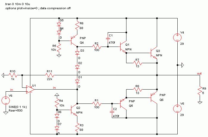

Ja - so sieht es schon viel besser aus ...

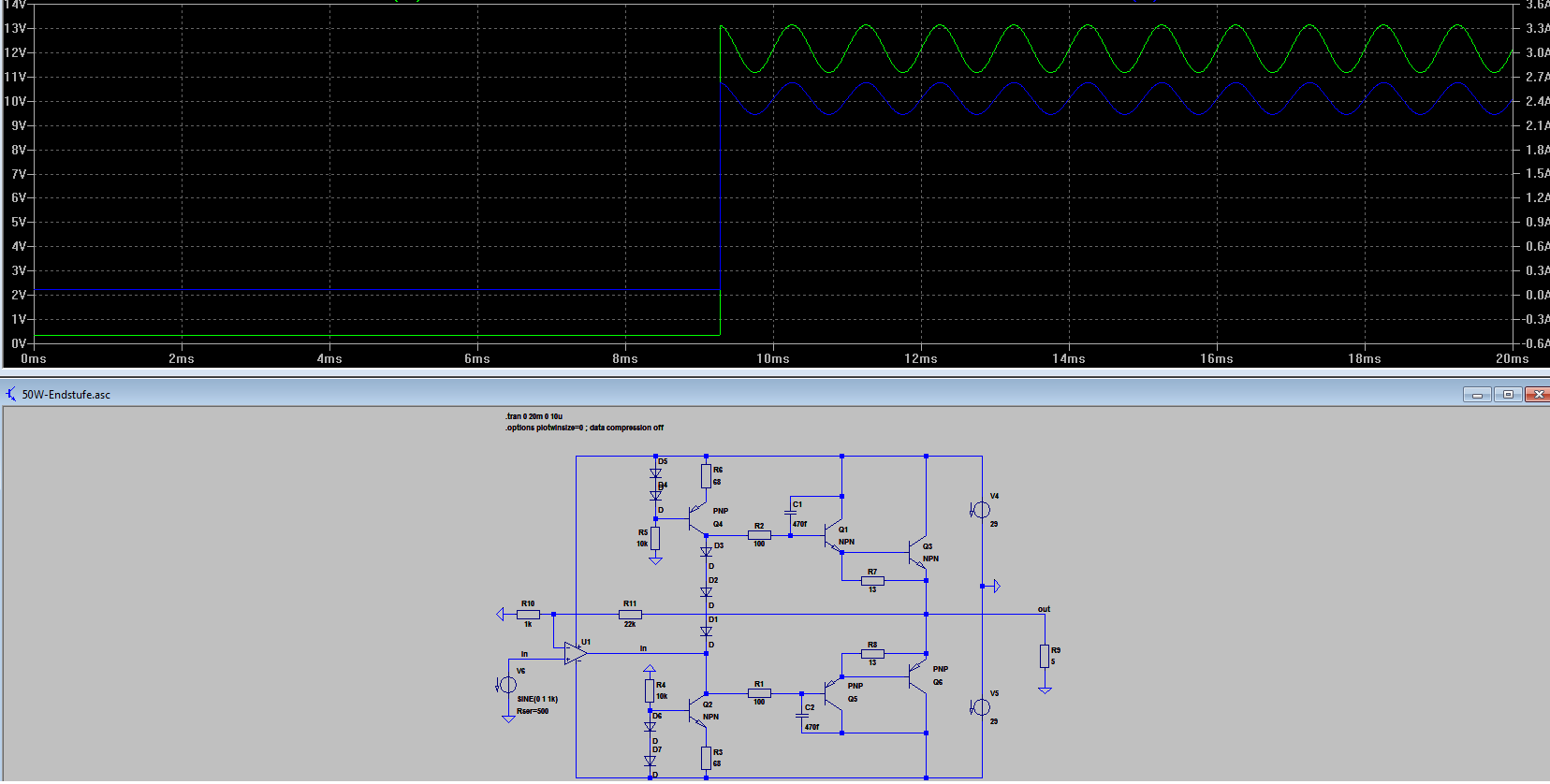

so sieht die simulation aus das kann doch auch nicht stimmen, oder?
Peter Brandstetter schrieb: > simulier das bitte mal ^^ Danke, hatte das net-label "in" zweimal vergeben. Nachtrag: Die "nodeset" Anweisung gehört da nicht rein. Die entstand bei der Fehlersuche. Hatte vergessen die wieder zu löschen.
jtz ist es perfekt =) danke =)
