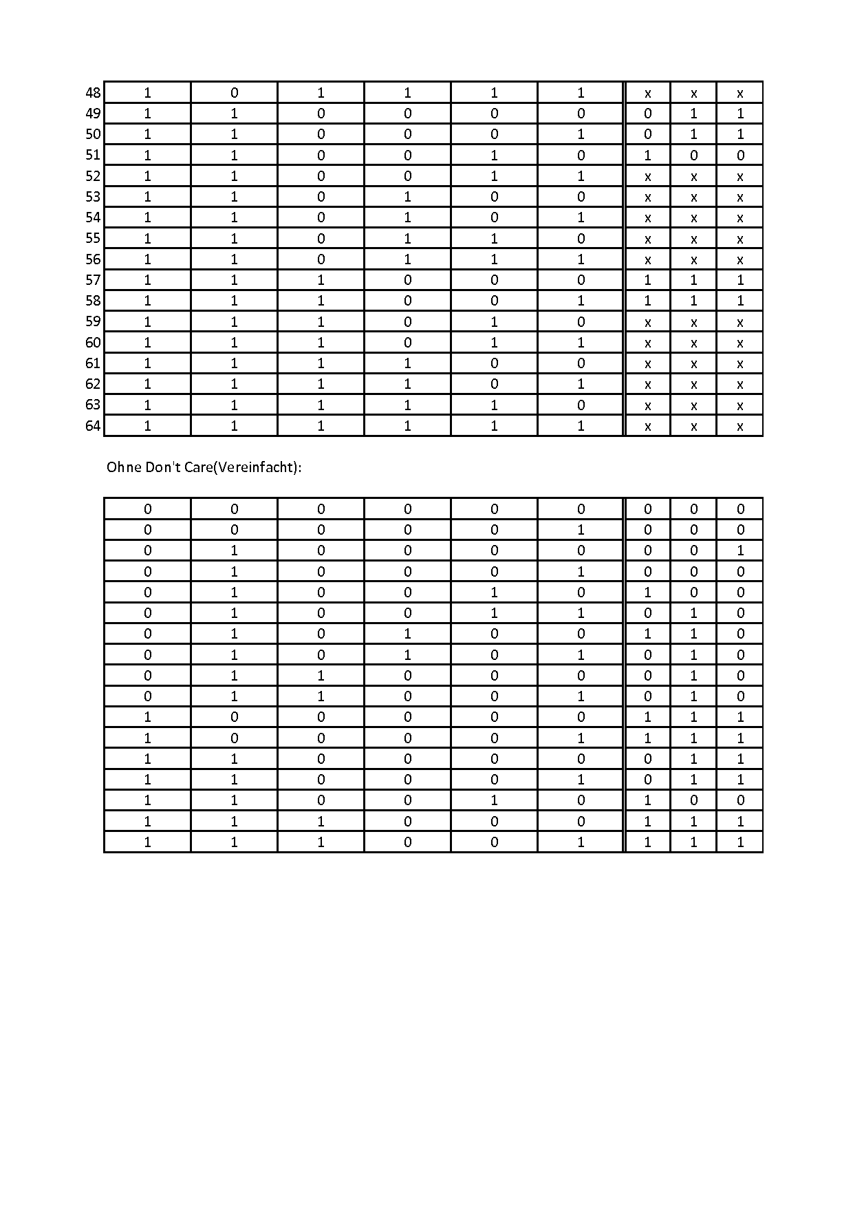

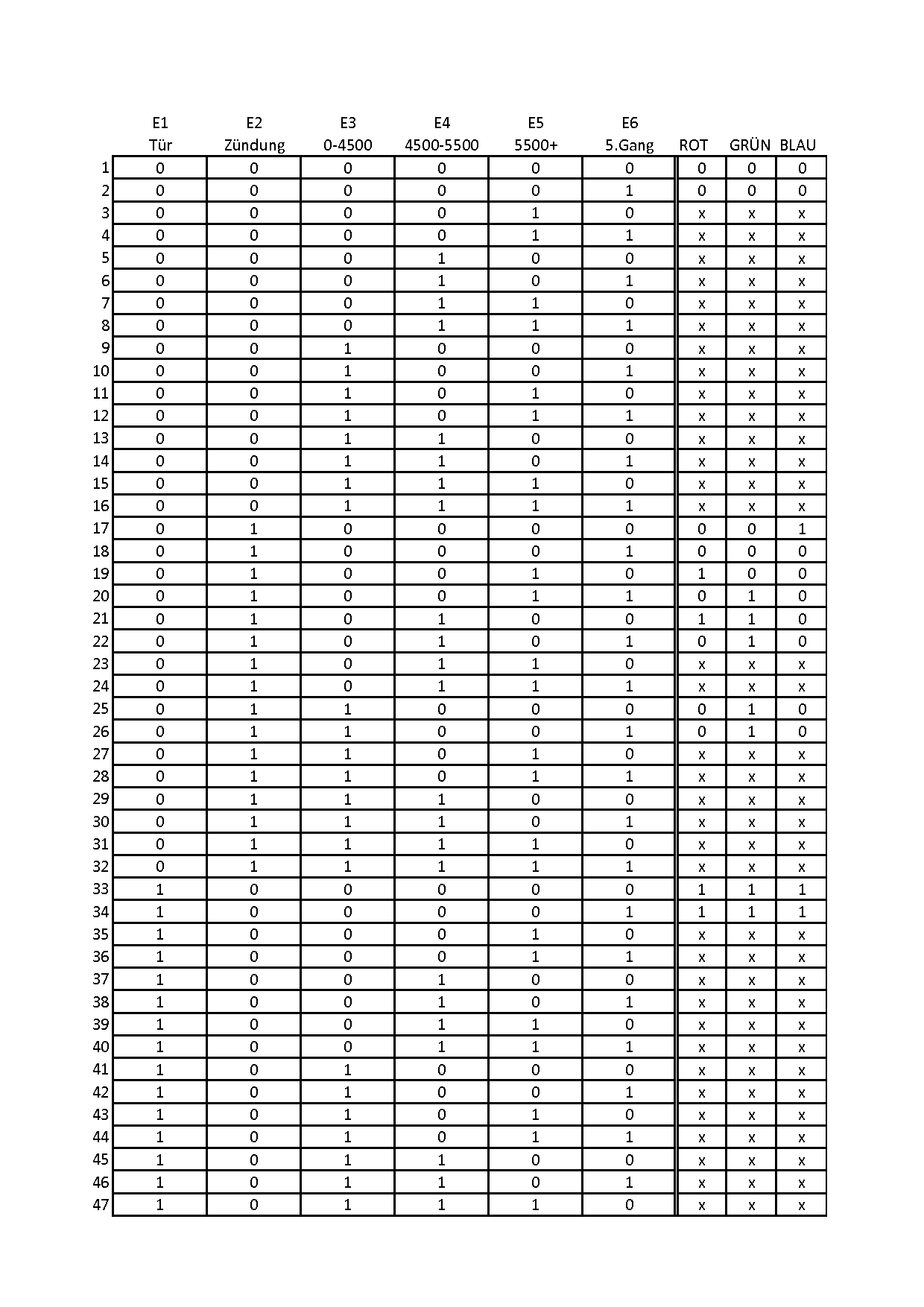

Ich will eine "situationsbezogene" Innenraumbeleuchtung für ins Auto
erstellen.
Da ich jedoch nicht die Mittel(oder das Wissen) zum programmieren habe
wird es wohl auf eine TTL Schaltung herauslaufen.
Meine frage ist jetzt eigendlich nur: wie kriege ich die Schaltung
kleiner hin, da es ein 7fach AND nicht gibt =)
Ich habe mich mal ein wenig hingesetzt und eine Logikschaltung
"zusammengekritzelt", welche aber bei weitem nicht die Effektivste ist.
Die Drehzahlstufen werden durch eine frequenzabhängige Schaltstufe vom
Drehzahlmesser abgegriffen.
Wertetabelle und Logikschaltung im Anhang
Danke schon im Vorraus
Gruß Max

Nimm 2 von den 4-fachen hintereinander...

Mit einem uC (oder von mir aus auch CPLD) brauchst du genau 1 IC und die
Sache kann flexibel angepasst werden. Und das dabei erlente Wissen...
EDIT:
Oder nimm ein EPROM und programmier dort deine Wertetabelle hinein:
Die Eingangssignale sind die Adressen und die Datenleitungen sind die
Ausgänge...
Mit diesem Ansatz, einem kleinen EPROM und dem im Programmer eingebauten
Hex-Editor bist du damit nach 10 Minuten fertig.

Ich wusste der aufbau von Logikschaltung würde noch für irgendwas
verwendet werden.
Das mit dem eeprom müsste machbar sein.
Jetzt auf die schnelle hab ich hier nur einen FM27C256Q90 zur Hand.
Ich werds mal ausprobieren.

Manchmal Hilft es auch, ein KV-Diagramm zu machen um Teile zu Sparen.
Ansonsten, mit ein bisschen Verständnis, dem freeware cc5x-c-compiler
und nem 1€ PIC (µC), sollte das auch schnell zu machen sein. Man kann in
C ja auch UND- und ODER-Verknüpfungen machen, sowie negieren.
