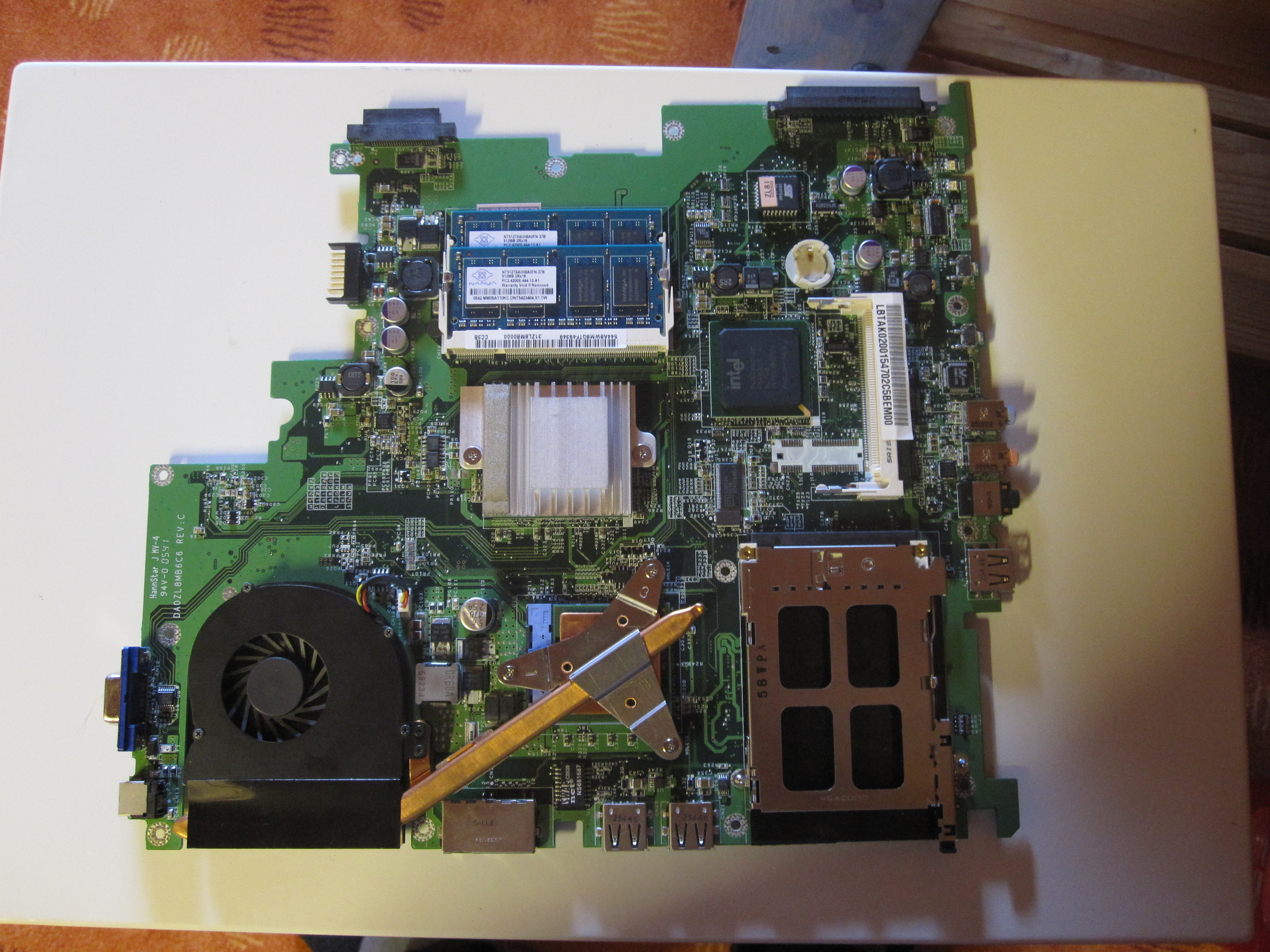

wie weit ist das Teil denn auseinander gebaut? Mach doch mal ein Foto
von deinem geschlachteten Laptop, so wie er jetzt auf deinem Opfer-Altar
liegt.
also er ist komplett zerlegt
Liegt aber zurzeit nicht auf dem altar ^^
war nicht da sorry
also ich hab alles auseinandergebaut ( gehäuse entfernt )
und die Systemkomponennten wieder eingesteckt
also ram kann man nicht falschrum einbauen
und kabel passen auch alle

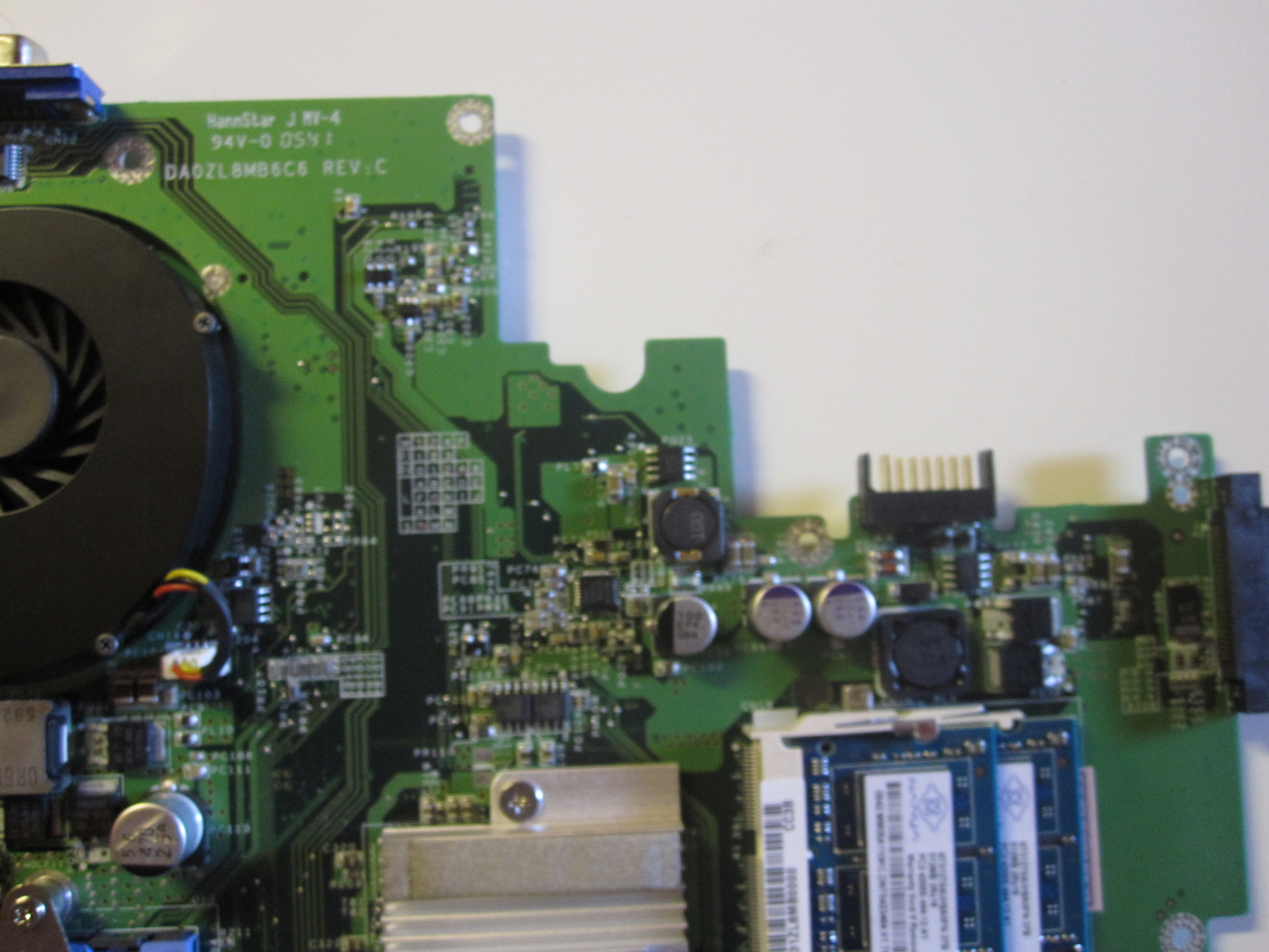

ich werde mal n bild posten vom Ganzen Mainboard und vom anschluss
genauer
Könntet ihr dann markieren was ich alles durchtesten soll ?

Hallo Junger Vater,
ich würde dir raten mal im Internet unter der auf dem Board stehen
Bezeichung ein Schaltplan zu suchen und es hier zu posten. Schau in die
Zeichnung und vergleicht es mit deinen Bildern. Suche Alle C in der
Gegend um die Strombuchse. Es gibt z.B. bei
http://such001.reichelt.de/?SID=31ncmrOKwQAR8AADVtNpE776c228bf83530e85d4c8b3286169f13;ACTION=444
einige Sortimente mit SMD Bauteilen.
