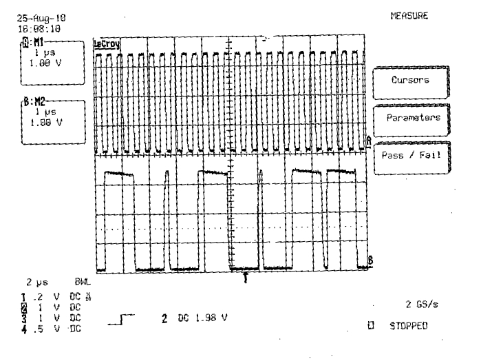

Ich habe daraufhin mal alle Signale am Flash gemessen und mit einem
anderen, funktionierenden System verglichen. Dabei ist mir aufgefallen
dass bei meinem (neu entworfenen) Board die Clock zum Flash nicht
richtig läuft. Normalerweise sollte diese in dem interen Oszillator des
FPGAs erzeugt werden und defaultmäßig 2,5MHz Taktrate haben. Bei meinem
Board sieht die Clk jedoch alles andere als gleichmäßig aus (siehe
Anhang, oben Referenzsystem, unten mein System).
Außerdem ist mir aufgefallen dass bei mir die "Clk" die ganze Zeit
anliegt, bei dem Referenzsystem erst wenn der Flash angesprochen wird.
Hat jemand eine Idee was falsch sein könnte?
Ich hoffe mir kann jemand helfen...
Vielen Dank schonmal!

Die Beschaltung der genannten Pins scheint soweit in Ordnung zu sein.
Hast du die TN1162 "Hardware Checklist" durchgeschaut? Insbesondere die
Punkte 1 und 2 in der Tabelle auf Seite 5.
Dein Scope-Bild sieht für mich so aus, als würde der interne Oszillator
nicht laufen. Versorgungsspannungen sind alle vorhanden und stabil? Xres
vorhanden?

Hallo Jan.
Also Xres habe ich über einen 10k Widerstand gegen GND gelegt.
Habe gerade die Spannungen gemessen. Alle liegen stabil an.
Mir ist aber aufgefallen dass die Einschaltrampen Stufen haben. Kann das
zu Problemen führen? Im Datenblatt vom FPGA steht ja dass die Spannungen
Vccio8, Vcc und Vccaux monoton steigen sollen...
Die Spannung an Vccio8 und am Flash ist dieselbe. Laut Datenblatt muss
eine bestimmte Versorgungssequenz nicht zwingend eingehalten werden.
Ein Kondensator am PLLCAP ist für die Clk zum Flash doch nicht nötig
oder? Wenn ich das richtig verstanden habe wird der Kondensator nur
benötigt wenn eine geringere Frequenz über PLL erzeugt werden soll.
Gibt es noch andere Ideen woran es liegen könnte, oder ist das Problem
mit den Stufen in den Einschaltspannungen wohl der auslöser?

Hallo!
Also mitlerweile läuft der Flash, wenn ich auch nicht so ganz weiß
warum...
Ich habe gesehen dass vor dem Pulldown an XRES eine Welligkeit mit einer
Amplitude von ca. 0,5V lag. Ich habe den 10k Widerstand dann einfach mal
gegen einen 4k7 ausgetauscht und schon kann ich den Flah benutzen.
Warum ich nun die Welligkeit bei dem 10k Widerstand habe verstehe ich
allerdings nicht so richtig...
Hat da jemand eine Erklärung zu?
