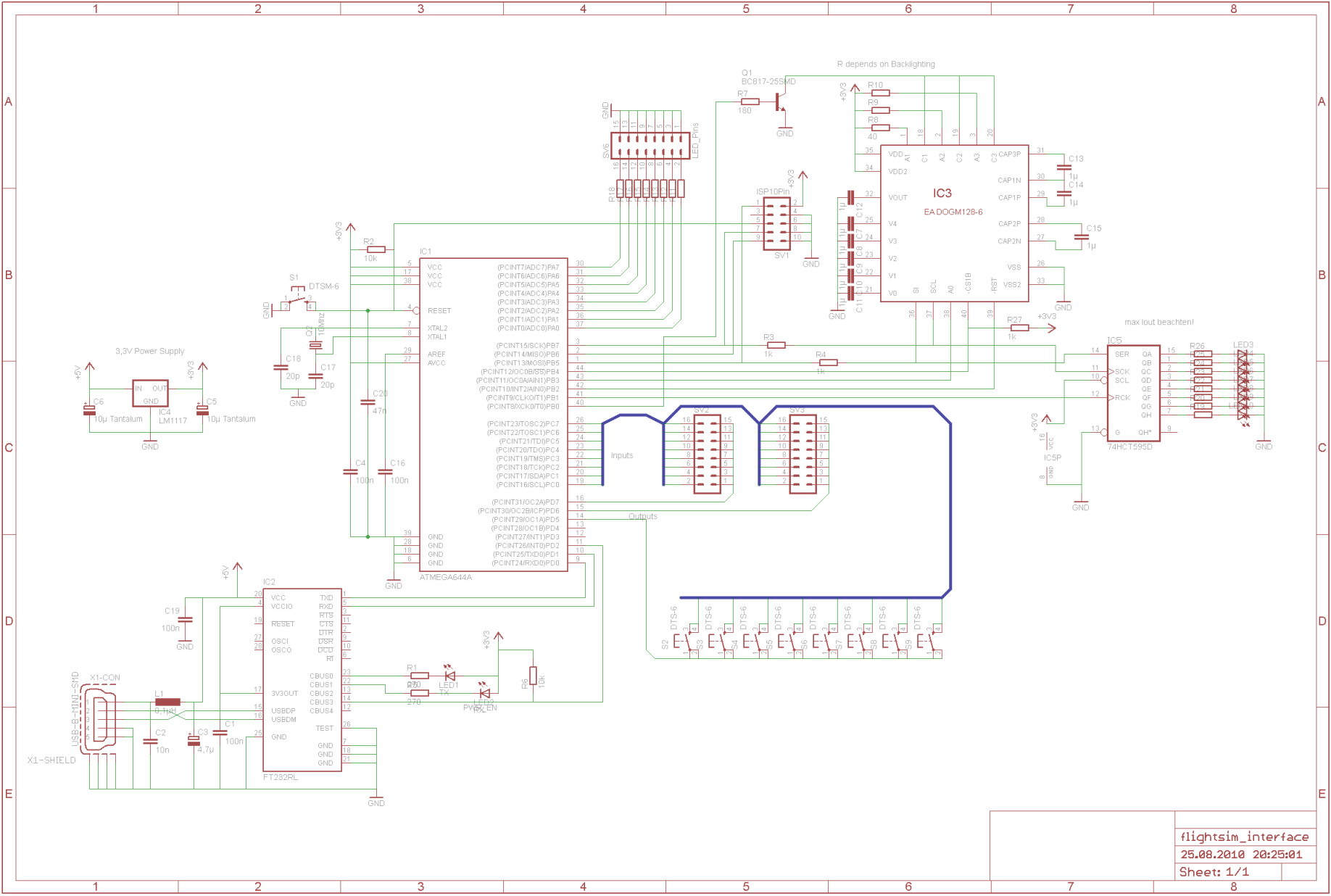

ich bin neu hier im Forum und hoffe, dass ihr mir helfen könnt. Ich habe
hier auf der Seite in den letzten Wochen sehr intensiv gelesen und so
schon viele Antworten gekriegt.
Danke in diesem Sinne für das Wiki, das eine hervorragende
Informationsquelle ist. :)
So nun zu meinem Projekt:
Ziel ist es eine Schaltung zu bauen, mit der ich später verschiedenste
Taster und LEDs an den Computer anschließen kann. Diese steuern bzw.
werden durch einen Flugsimulator gesteuert. Solche Elektronik gibt es
zwar bereits, aber ich dachte es kann ja nicht schaden sowas mal selbst
zu entwickeln.
Bisher ist an der Schaltung wirklich nichts besonderes, sie ist im
Prinzip eine Experimentierplatine. Der Rest ist ja dann die Software.
Dies ist mein erstes großes Projekt und daher hätte ich dazu noch einige
Fragen.
Vielleicht könnt ihr ja einfach mal kurz meinen Schaltplan überfliegen
oder eine meiner konkreten Fragen beantworten.
Die konkreten Fragen:
•Ist die Quarz-Frequenz des AVR egal, solange sie in der Spezifikation
für die 3,3V Vcc liegt? Insbesondere denke ich dabei an die UART
Schnittstelle und ob man dort eine spezielle Frequenz oder
Mindestfrequenz brauch?
•Sind die Entkoppelwiderstände am SPI Bus in Ordnung mit 1kOhm? Sind sie
überhaupt nötig, wenn die Slaves niemals den Bus treiben können?
•Ist die Tastaturmatrix so in Ordnung oder brauche ich da noch
irgendwelche Widerstände? Ich wollte die internen Pull-Up Widerstände
für die Eingänge nutzen. Wenn ich jeweils nur eine Spalte auf Ground
ziehe und die anderen sich im Tristate Modus befinden, dann sollte es ja
auch keine Probleme geben bzg. Großen Strömen zwischen Ucc und GND?!
•Kann ich das Schieberegister und das DOGM Display so an den SPI Bus
anschließen? Ersteres hat ja kein Chip Enable, aber da kann ich ja im
Prinzip das Ausgangsregister für nehmen?! (Nur ausgeben, wenn ich eben
was ausgeben will und ansonsten wird halt jedes Datenbyte auf dem SPI
Bus in das Schieberegister geschoben)
•Muss ich im USB Suspend Mode wirklich alle Verbraucher abschalten?!
Habt ihr mir dafür ein paar Tipps? Habe wenig Erfahrung mit Schaltungen
am USB.
•Ist der LM1117 ok, wenn man davon ausgeht, dass es vom USB Bus auch
noch Spannungstoleranzen gibt und am Ende 3,3V rauskommen sollen?
•Hat es Vorteile, wenn ich den FTDI Clock auch für den AVR benutze?
•Kann jemand grob sagen, ob die Schaltung so auf eine halbe Europlatine
passt? (doppelseitig + SMD)
Wollte die Platine dann vermutlich fertigen lassen, deshalb will ich
auch vorab sichergehen, dass ich keinen Anfängerfehler begehe.
Vielen Dank im voraus für eure Hilfe
Viele Grüße
Florian

#1831867
Hi Florian,
da auch ich in meinem jugendlichen Leichtsinn (darf man das mit 39
eigentlich noch sagen?) mir gleich ein größeres Projekt vorgenommen
haben will ich mal versuchen ein paar Antworten zu geben:
Guck Dir mal http://www.mikrocontroller.net/articles/Baudratenquarz an.
Also besser einen daon nehmen.
Ehrlich gesagt hab ich noch nie dort welche gesehen oder verwendet.
Halte ich für gewagt und würde ich nicht so machen. Leg das
Schieberegister auf eigene IOs
> am USB.
Ich würde Dir empfehlen die Spannungsversorgung nicht über den USB
sondern extern zu machen, dann musst Du Dir um den Suspend keinen Kopf
machen.
Ist ja eine UART Verbindung, also asynchron, daher sollte es ziemlich
egal sein.
Ne ganze Europlatine kostet nicht die Welt, schau mal bei
http://www.haka-lp.de/home.html rein
> Viele Grüße
> Florian

#1833794
Ach so. Ich glaube schon, dass Du das auf ne doppelseitige draufbekommen
solltest. Nimm 603er SMD. Wenns nicht reicht, nimm zwei Europlatinen und
stack sie mit nem Board2BoardSteckverbinder, aber dann ist ne ganze Euro
wahrscheinlich billiger.
