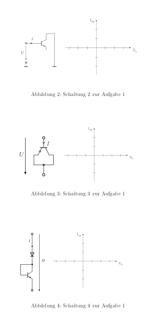

ich habe zum vollen Durchblick nur noch eine Hürde zu bestehen, folgende
3 Schaltungen und wie sie sich verhalten im Bezug auf Strom und
Spannung....
hoffe mir kann einer die richtigen Denkanstöße geben
Grüße :)
OP #1831902
es geht darum das ich nicht genau deuten kann was von mir verlangt
wird...
das erste Bild will meiner Mienung nach das ich die Strom-Spannungskurve
von einem Transistor in Rückwärtsrichtung zeichne....das bedeutet für
mich eine normale Strom spannungskurve eines Transistors nur weniger
hohe Verstärkung.......
die 2te Schaltung ein Transistor als Schalter ? ja da hört es schon
auf... es dürfte nach Bild keine Verstärkung sein, allerdings in
Schaltung 1 auch keine, da ich keine 2te Spannung habe die verstärkt
werden könnte.... und Schaltung3, ja da weiß ich gar nicht was die von
mir wollen.. :D

Nein, das sieht eher danach aus, dass man von dir wissen will, welche
Dioden im Transistor welche Charakteristika haben.
Beispiel Bild 2 (ganz oben): Da wird die U/I-Charakteristik der
B-C-Diode abgefragt. Vorwärts verhält sie sich wie eine Diode, rückwärts
wie eine Z-Diode.
BTW - ich glaube nicht, dass das deine letzte Hürde zum vollen
Durchblick ist :-)
#1831931
Da geht es doch um den Überblick, wie der Transistor aus zwei Dioden
aufgebaut ist.
Also den Transistor in zwei Einzeldioden auflösen und überlegen, welche
Diode ist in Durchlass, welche gesperrt, welche garnicht benutzt - und
wie jede der beteiligten Diode zur Kennlinie beiträgt.

achso, d.h. in der ersten schaltung ist der Kollektor auf Masse
geschaltet (da NPN) und die Diode bestehend aus PN(-) in Flussrichtung
leitet den Strom....das wiederum heißt ab einer FLussspannung von 0.7V
macht der Übergang auf....
das würde aber auch bedeuten das die Kennlinie die gleich wäre wie wenn
der Emitter auf Masse geschaltet wäre... ?!

Fast, aber nicht ganz. Du solltest auch eine negative Eingangsspannung
an der Basis betrachten - zumindest suggeriert das das leere Diagramm.
Wo die Unterschiede sind, müsstest du bei dem erfahren haben, der dir
diese Fragen vorlegt.

BE-Diode und CB-Diode haben, wegen der unterschiedlichen Dotierung,
leicht unterschiedliche Durchlassspannung ( meist so einige -zig mV
Unterschied).
Die Durchbruchspannung im Sperrbetrieb ist allerdings meist sehr
verschieden:
(Si-) BE-Dioden haben meist so zwischen 5 V und 7 V Z-Spannung, CB-
Dioden meist ab 15V bis hunderte V, je nach Typ.
Dementsprechende Kennlinien entstehen dann.
