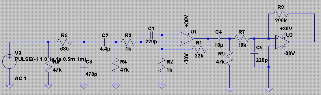

gibt es eine Möglichkeit bei der angehangenen Schaltung die
Rauschspannung zu berechnen?
Wenn ich das richtig verstanden habe, so erzeugt jeder Widerstand eine
Rauschsspannung. Diese kann ich mir wie eine in reihe geschaltete
Spannungsquelle vorstellen. Zu berechnen mit folgender Seite.
http://www.sengpielaudio.com/Rechner-rauschen.htm
Der Widerstand R2 (1kohm) erzeugt also eine bei 20kHz eine
Rauschsspannung von 0.57µV. Diese wird um den Faktor 400 Verstärkt. Also
käme am Ausgang eine Rauschspannung von 228µV raus. Kann man das so
einfach rechnen?
Die selbe Rechnung ließe sich auf den Widerstand R2 übertragen. Wenn ich
die Spannungen quadratisch addieren käme ich auf 322µV.
Wie verhalten sich die Kapazitäten?
Der Widerstand R4 (47kohm) würde bei 20Khz eine Rausschpannung von ca.
4µV erzeugen. Bei einer Verstärkung von 400 komme ich auf 1,6mV. Also
nicht gerade wenig.
Gast #1832328
Kapazitäten und Induktivitäten rauschen nicht, beeinflussen abder den
Frequenzgang, bzw. die Rauschbandbreite.
Für die Rauschspannung reicht es im prinzip, wenn Du den wirksamen
Ersatzwiderstand an den OpAmp-Eingängen berechnest. Allerdings musst Du
auch die Bandbreite (bzw. Frequenzgang) der Schaltung (OpAmp-Bandbreite,
Tiefpassfilterung durch Cs etc.) für die Berechnung mit einbeziehen.
Und vermutlich ist das Eigenrauschen des OpAmps (multipliziert mit dem
Gain, siehe Datenblatt) grösser als das Widerstansrauschen.
Rauschleistungen oder Spannungen (effektiv-Werte) addieren sich übrigens
quatratisch (keine Korrelation verschieder Rauschsignale)

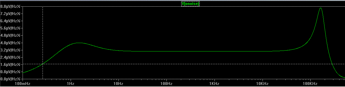

Da das Bild nach LTspice aussieht: Man kann dort auch das Rauschen
simulieren, braucht dann aber auch entsprechende OpAmp-Modelle.
Menü -> Simulate -> Edit Simulation Cmd -> Noise
Bei Output der Knoten v(n00x) an dem "gemessen" werden soll.
Bei Input die Spannungsquelle v3 am Eingang.

OP #1832912
@Arc Net
Super Danke, kannst du nochmal nachschauen, ob das Simulationsergebniss
realstisch ist. Konnte leider kein Rauschen der Ops hinzufügen, weil ich
kein Modell des Ops habe.
Bei den angezeigen Werten sollte es sich also nur um das
Widerstandsrauschen handeln.
Die Werte kommen mir jedoch ziemlich gering vor.
Wobei was sagt mir die Einheit µV/Hz^(1/2)
Gast #1834302
Für die effektive Rauschspannung musst Du ganze Rauschkurve über den
Frequenzgang^(1/2) aufintegrieren. So grob geschätzt wäre das
Durchschnittlich: 3µV/Hz^(1/2) x 100000Hz^(1/2)= 948.7µV
Oder anhand des Typ. Input Noise vom Datenblatt (2µV) multipliziert mit
der Verstärkung: 2µV x 400 = 800µV, ein Wert der ungefähr zur
Simmulation passen würde.
=> Also grob geschätzt wirst bei maximaler Verstärkung ein Rauschen von
etwa 1mV am Ausgang haben, das sind 0.25µW an einem 4 Ohm Lautsprecher.
Rauschabstand: 10xLog( 68W/0.25µW) => 84 dB
