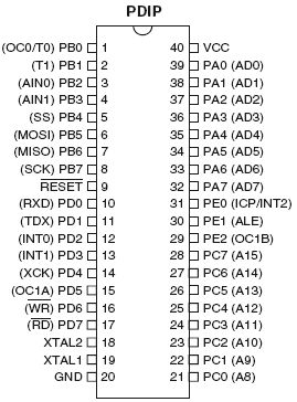

ich bin absoluter Neueinsteiger und habe mir das STK500 mit folgender
Vision zugelegt:
Ich möchte für meine Modellbahn EINE Standardschaltung für mehrere
Aufgaben erstellen. Dabei soll die Standardschaltung wie das STK500
aufgebaut sein, hier die Verkabelung wie in der Grundversion
beschrieben:
- als Controller soll der ATmega8515 dienen
- es soll standarmäßig 8 Eingänge (also Taster) geben
- es sollen standardmäßig 8 LEDs über Transistoren angeschlossen werden.
- programmiert wird auschließlich im STK500 - die Schaltung soll "nur"
LEDs blinken, leuchten etc. lassen...
Lediglich meine C-Programme sollen bestimmen, wie die LEDs auf welche
Aktionen reagieren bzw. welche Programme ablaufen.
Nun habe ich mir den Schaltplan und das Datenblatt sowohl von dem
ATmega8515 als auch von dem STK500 angeschaut - und verstehe es nicht :)
Meine Fragen sind nun folgende:
- an welchen Pins schließe ich die 5V Versorgungsspannung an?
- an welchen Pins gehen die "Signale" zu den LEDs ab?
- an welchen Pins müssen die Taster angeschlossen werden - und wie
werden diese genau beschaltet - d.h. welchen Strom schließen diese???
Vielleicht hat jmd. schon so eine Schaltung (oder ähnlich) gebaut und
wäre so nett, mir einen (einfachen) Schaltplan zu geben oder einen Link
zu nennen?!?!?!
Noch was: Der ATmega8515 kann ja vermutlich wesentlich mehr Ein- und
Ausgänge versorgen, als im STK500, oder???
Sorry für die laienhaften Ausdrücke - das ist aber meine erste Berührung
mit dem Thema...
Vielen Dank für die Hilfe!
Martin

OP #1832361
Evtl. sollen noch weitere LEDs folgen, das ist aber gerade mein Problem,
wo schließe ich diese an???
Ist es denn richtig, dass ich PB0 bis PB7 mit LEDs und PD0 bis PD7 mit
Tastern versorgen kann???
aber was ist mit den Pins 21 - 39, wie können diese genutzt werden???

OP #1832393
Der war jetzt einfach im Starterkit dabei und auf Grund dessen wollte
ich - weil ich mich eben noch zu wenig auskenne - so wenig Parameter
ändern wie nötig...
Aber wenn mir jmd. sagen kann, ob es richtig ist, dass ich PB0 bis PB7
mit LEDs und PD0 bis PD7 mit Tastern versorgen kann (und ob das genau so
auf dem STK500 ist), dann wäre mir schon sehr, sehr viel geholfen!
#1832397
Lies im Datenblatt nach. Du findest im Kapitel
PinConfigurations|PinDescriptions alles was du brauchst.
Prinzipiell sind bei den AVRs alle Pins (ausgenommen
Spannungsversorgungs Pins) bidirektional, also als Ausgänge (z.B. LEDs)
oder Eingänge (z.B. Taster) verwendbar
da hilft nur "üben", nach einer gewissen Zeit hat man den Dreh raus
Datenblätter zu lesen und die wichtigen Infos zu erfassen.
