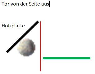

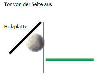

Wegen den Intervallen oben meinte ich, dass die Differenz zwischen
Start- und Endwert sporadisch noch immer zu groß ist.
Aber: Die Werte erscheinen zumindest plausibel. Das heißt, dass die
erste Unterbrechung immer bei TCNT1=0 stattfindet (Prescaler 64!) und
daher meine ISR vor dem Kopieren in Zeile 7 weniger als 64 ASM Befehle
abarbeitet:
ISR(PCINT0_vect) {
  // Keine Messung, wenn main() noch nicht fertig.
  if (syncVar) { return; }
  if (!(TCCR1B&0b00000011)) {
    TCCR1B = 0b00000011; // Timer an
    TCNT1  = 0;
  timerValues[tRecordIndex].timerValue = TCNT1;
  timerValues[tRecordIndex].pinA = PINA;
  timerValues[tRecordIndex].pinC = PINC;
  timerValues[tRecordIndex].pinD = PIND;
  if (tRecordIndex<49) { tRecordIndex++; }
  // sicherstellen, dass die Lichtschranken alle wieder geschlossen sind...
  if (!(PINA | PINC | PIND)) {
    _delay_us(50); // SW-seitiges Entprellen
      syncVar = 1;
      TCCR1B = 0b00000000; // Timer aus
22
23
Auch die anderen Start- und Endwerte sind plausibel, hier einmal ein
fiktives Beispiel (Ball hat 2, 3 und 4 unterbrochen):
timerValuesStart[2] = 112, timerValuesEnd[2] = 1100
timerValuesStart[3] = 0,   timerValuesEnd[3] = 1200
timerValuesStart[4] = 168, timerValuesEnd[4] = 1090
Zur Torfrequenz: Die liegt vielleicht bei 0,1Hz - 0,02Hz ;) Also ja, da
hat main() dicke Zeit zum Rechnen. Außerdem sperre ich die Messung, bis
main() fertig ist (siehe Code, suche nach "syncVar").
Jetzt ist es nur bei einem extrem schnellen Ball so, dass die Werte
sporadisch (10%) etwa so ausschauen:
timerValuesStart[2] = 112, timerValuesEnd[2] = 5100
timerValuesStart[3] = 0,   timerValuesEnd[3] = 6200
timerValuesStart[4] = 168, timerValuesEnd[4] = 5090
Ich kann mir das nicht mehr durch einen SW-Bug erklären, sondern nur
noch durch etwas Physikalisches, kurz: Dass der Ball noch in der
Lichtschranke abgebremst wird. Siehe PNG 1. Ball fliegt volley ins Tor
und wird von der schwarzen Holzplatte noch in der LS gebremst, bevor er
zum Auslauf rollt. In PNG2 ist es richtig: Fliegt er tief ein, so wird
er erst hinter der Lichtschranke gebremst und die Messung erscheint mit
~30km/h relativ plausibel.
Gast #1837498
Hmm. Ich sehe hier zwei mögliche Entwicklungsstränge.
Erstmal habe ich ja einige Vorschläge gemacht und kritische Anmerkungen,
die nicht berücksichtigen ob der Ball zurückprallt oder nicht. Wenn man
auf diesem Weg bleibt, so müsste man die Konstruktion des Tores ändern
oder die Lichtschrankenposition. Weiss nicht ob das möglich ist oder
gewünscht.
Es bleiben die Fragen: 1. Warum benutzt die die sync-Variable? Ich sehe
keine Notwendigkeit dafür, wenn main genug Zeit hat. 2. Den Vorschlag
Nr. 1 in meinem Posting 26.08.2010 16:00 hast Du nicht in Betracht
gezogen, oder? 3. Was mir noch zusätzlich einfällt, ist das Du
wahrscheinlich mehrere Interrupts beim gleichen Ball bekommst, wenn der
Ball zwei Lichtschranken, die an unterschiedlichen Ports angeschlossen
sind, unterbricht. Da bekommst Du dann "doppelte" Einträge. 4. Der Timer
kann einfach durchlaufen. Den brauchst Du nicht immer neu zu starten.
Der mögliche Überlauf muss dann natürlich behandelt werden. 5.
Zusätzlich wäre es möglich die einlaufenden Port-Zeit-Informationen in
einem Ringbuffer zu organisieren um den Ablauf der Auswertung klarer und
einfacher zu machen.
Der zweite Strang ergibt sich jetzt aus der schrägen Torrückwand. An
sich ist die Folge und der zeitliche Abstand in welchem die
Lichtschranken durch den Rand_ unterbrochen wird _auch spezifisch für
die Geschwindigkeit. Wenn Du diese auswertest würde ein abschliessende
Abprallen einfacher zu ignorieren sein.
Es ist natürlich psychologisch schwer sich jetzt noch umzustellen. Man
denkt man hat die Lösung und es hakt eigentlich nur noch an
Kleinigkeiten.

OP #1837760
Hi, Danke Dir. Also, zu Deinen Fragen:
Naja, ich muss doch wissen, welche Werte zu einer aktuellen Messung
gehören. Dafür muss ich dem rechnenden Teil signalisieren, wenn eine
Messung vollständig ist. Das mache ich in der ISR:
- Erste beliebige Unterbrechung auf A, C oder D startet den Timer
- Nachfolgende Unterbrechungen werden (!PINA&&!PINC&&!PIND) ganz sicher
  nicht erfüllen, da mindestens eine unterbrochen ist.
- Letzte Wiederherstellung einer Messung wird die Bedingung dann
erfüllen,
  SW-Entprellen über 50 uS, und über Sync-Var dem main() mitteilen, dass
  es jetzt ein Tor gegeben hat.
Mit einem Ringbuffer kann ich das nur schwer realisieren, weil noch
Messungen des alten Tores vorhanden sind. Ich müßte Start und Ende
des betreffenden Ringbuffer-Bereichs speichern, mehr Aufwand. Und
im Hauptprogramm soll die Berechnung pro Tor ja nur einmal statt-
finden, das würde ich ungern über noch mehr Zustände abbilden.
2.  Den Vorschlag Nr. 1 in meinem Posting 26.08.2010 16:00 [...]?
Für die erste Version der Software hatte ich das, es hat aber die
ISR nicht verkürzt, daher habe ich die Abfragen der Pin-Toggles in
das main() verlegt, wie Du gesagt hast.
Für die jetztige Version glaube ich braucht man das nicht, denn a)
wird der gültige Zustand von PINA,C,D gleich gespeichert, und das
ist ja das wichtigste, und b) unten beim Abfragen mache ich ja ein
Software-seitiges Entprellen. Damit stelle ich fest, ob eine Wieder-
herstellung aller LS dauerhaft ist. Es würde wenig bringen, die ori-
ginalen Zustände von nur ein paar Taktzyklen früher zu erhalten.
3. Was mir noch zusätzlich einfällt, [...]
Völlig richtig. Der Ball unterbricht immer mindestens vier LS, sprich
ich erhalte mindestens 8 Interrupts, die alle in die gleiche ISR laufen.
Die ISR hat bis zum unteren IF-Statement knapp 100 ASM-Befehle, die
bei 10MHz in 10uS abgearbeitet sind. Würden tatsächlich zwei exakt
gleichzeitig unterbrochen, so würde einer mit ~10 uS Verzögerung aus-
gelöst, was bei einem Prescaler von 64 einem Timerwert von 2 oder 3
entspricht, und möglicherweise doppelte Einträge erzeugen, das macht
aber nichts, da ich ja nur den längsten benötige.
4. Der Timer kann einfach durchlaufen.
Hm, ne, ich glaube nicht. Einerseits weil ich dann ständig am Über-
laufen habe; beim Timerüberlauf aber soll die Messung gestoppt werden,
weil dann der Ball extrem langsam war (~0,3km/h).
Andererseits benutze ich ihn zum synchronisieren. Ist er aus, weiß ich,
dass eine neue Messung gestartet werden soll.
5. Ringbuffer [...]
Das verstehe ich nicht. Selbst wenn ich die Meßwerte in einen RB
schreibe,
wie soll main() herausfinden, welche der 50 Werte-Paare aus TimerZeit
und
Port-Zuständen jetzt für die aktuelle Messung gegolten haben?
6. Schräge Bahn
Das hab ich schon probiert, leider macht auch da die Physik einen
Strich durch die Rechnung; der Ball springt beim Übergang schräg/
horizontal an der Tischplatte auf und verliert jedesmal dadurch
unterschiedlich viel Energie.
7. Reale Meßwerte
Hier einmal reale Meßwerte von vier Torschüssen und ihre KM/H:
NR TVSTART TVEND DIFFERENZ KMH
06   00420 01428     01008
07   00055 01680     01625
08   00000 01683     01683 11,363
09   00171 01441     01270
22   00249 1322      01073
23   00054 1522      01468
24   00000 1553      01553 12,314
11   02459 07990     05531
12   00324 09410     09086
13   00000 09610     09610  1,990
14   00617 08695     08078
13   07000 04845     03145
14   00712 04711     03999  4,782
15   00299 04065     03766
16   00000 03321     03321
17   00672 01609     00937
8. Unterbrechung Rand
Hm, auch das verstehe ich nicht, der Ball kann mit 85° Winkel gegen
das Lot zur Torlinie einfallen, dann nützen mir die Randwerte doch
nichts oder?
Fazit:
Ich glaube, dass das Meßsystem zuverlässig funktioniert; das kann
kein SW-Bug mehr sein. Leider habe ich keinen Logic-Analyser, um
die Kanäle wirklich zuverlässig aufzuzeichnen, der würde ja Klar-
heit bringen.
Wir werden einmal probieren, den Kicker entsprechend zu modifizieren,
heute hatten wir einen Test, indem ich das Tor horizontal mit Papier
zugehalten habe, so dass unten nur noch ein 4cm Schlitz übrig blieb.
Wenn der Ball das Papier gestriffen hat, weil er zu hoch war, war
in der Regel auch die Messung zu klein. Hab ich nichts am Papier
gespürt, schien der Meßwert plausibel.
