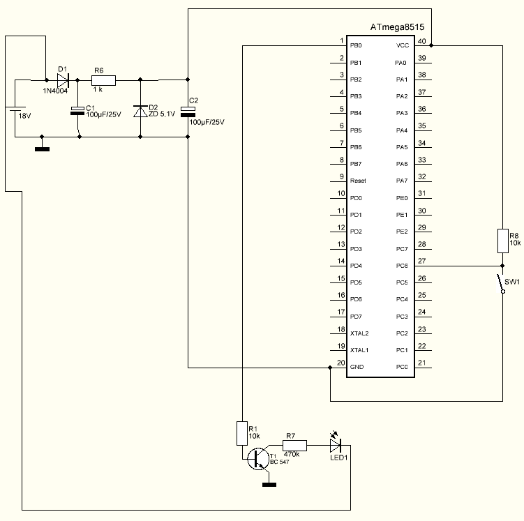

könntet Ihr mal bitte über die Schaltung schauen, ob die so in Ordnung
wäre???
Ziel ist es, in den ATmega8515 ein paar LEDs (bzw. später auch Relais,
...) anzuschließen und eben ein paar Eingänge mit Schaltern zu haben.
Der Übersichtlichkeitshalber habe ich jetzt nur 1 LED und 1 Schalter
eingezeichnet...
Die Schaltung wird mit 16 - 18V vom Modellbahntrafo gespeißt.
Vielen Dank für Eure Hilfe!!!!

lass das mit der Z-Diode und nimm einen Festspannungsregler! Für die
Schaltung mit der Z-Diode muß / sollte die Stromaufnahme der Schaltung
bekannt und einigermaßen konstant sein.
Der Pullup (R8) für den Schalter ist nicht zwingend erforderlich, da
kannst Du auch den internen Pullup einschalten.
Der 100nF Kondensator zwischen Vcc und GND fehlt.
Resetbeschaltung fehlt.
Gruß,
Stefan

Wenn der Trafo Wechselspannung liefert, wird die LED nicht lange leben.
Maximal ca. 30 ms, weil die spätestens dann verpolt mit viel zu hoher
Sperrspannung betrieben wird.
Liefert der "Trafo" Gleichspannung stirbt die LED beim ersten
Einschalten. Drehe die mal um.
Gespleißt oder gespeist? Ich würde die Schaltung eher aus einer
5V-Wandwarze oder aus einem USB-Port versorgen. Auf jeden Fall würde ich
die Konstruktion mit Zenerdiode und Widerstand durch einen
Spannungsregler ersetzen und einen Brückengleichrichter statt der Diode
vorsehen. Dann kannst Du die LEDs mit den geregelten 5V betreiben.

Sie ist eh falschrum.
Nicht nur die 470k sind um Faktor 587 zu gross,
auch der 10k Basiswiderstand sollte geviertelt
werden.
Ein 100nF Keramikkondensator zwischen GND und VCC
des uC fehlt auch, und die Stromverosgung ist
abenteuerlich, taugt nur wenn der uC nicht mehr
als 10mA verbraucht, was man zwar mit geeigneter
Programmierung in Stromsparmode erreichen könnte,
aber DA denkt der Martin sicher nicht dran.
Warum werden eigentlich immer die Schaltungen in
denen Leute von "LEDs" reden unterirdisch mieserabel ?
"LEDs" muss ein honypot für Vollpfosten sein.

Als Erstes würde ich die Spannungsversorgung auf einen Linearregler
(LM7805) oder Schaltregler umstellen (wegen der 13V Verlust beim
Linearregler).
Kondensatoren beim µC und Spannungsregelung sollten sein.
Den Schalter würde ich nur gegen Masse schalten und den Eingang mit den
internen Pullups hochziehen (spart schon mal ein Bauteil pro Schalter).
Wenn es nur um das Schalten von LEDs geht würde ich die direkt - ohne
Transistor - an den Ausgang hängen. sind es nur wenige, kann man
20mA-Typen nehmen, sind es ein paar mehr würde ich LowCurrent-Typen
nehmen - spart pro LED noch mal 2 Bauteile.

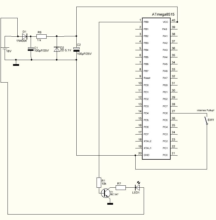

Martin Fitzel schrieb:
> So - nun Version 2 - ist da noch ein GANZ GROBER Schnitzer drin (wie
> gesagt, meine erste Schaltung...)???
Willst du das Ding nur anschauen oder auch programmieren?
ISP-Stecker
Resetbeschaltung
Dann endlich einen Linearregler, mit 10mA wirste nicht glücklich, da du
später sicher noch mehr an das Teil baust
Für R7 haste dich nicht mehr getraut nen Wert hinzuschreiben :-)?
Frei nach R= (18Volt- U_be - U_led)/I_led berechnen und rein da.
Die 18Volt sind jetzt ganz sicher Gleichspannung?
OP #1832971
Ne, sorry, fürs Programmieren habe ich einen STK-500, habe ich glaube
nicht erwähnt. Die Schaltung soll NUR I/O verarbeiten... Den R7 Wert
muss ich in der Tat noch rechnen :)
Die 18 Volt sind Gleichspannung...
@JulianO: Doch habe ich gelesen, danke - aber ich wollte heute nur mal
die Fehler noch raushaben und verstehen - die Verbesserungen dann morgen
im 2. Schritt.
