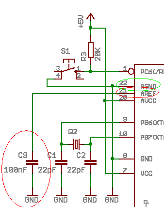

1. Zum Anhang "schaltplan_1.png" (rot markiert)
AREF wird auf Masse gelegt, da ich nichts mit dem ADC mache, aber wozu
der Kondensator C9?
2. Zum Anhang "schaltplan_1.png" (grün markiert):
Wozu dient AGND im Controller? Im Datenblatt hab ich nichts gefunden,
oder ich war zu Blöd. Und warum wird AGND über einen Taster auf High
gelegt?

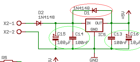

3. Zum Anhang "schaltplan_2.png" (rot markiert)
D1 ist doch eine Freilaufdiode? Aber für welche Induktivität?
Oder gilt die den Kondensatoren, oder dem Spannungsregler IC5?
4. Zum Anhang "schaltplan_2.png" (grün markiert)
Die Kondensatoren C14+C15 dienen der Glättung, gegen Spannungsspitzen?
Aber wieso zwei Kondensatoren, ist C14 zum entladen des Elkos beim
ausschalten gedacht?
Und wozu C13+C16 am Ausgang des Reglers?
gelegt?
Zu Punkt 2, die Frage mit dem Taster hat sich erledigt,...
hab die Verbindung mit Masse übersehen.
> der Kondensator C9?
ne, bei schaltplan_1.png ist AGND auf Masse, auf AREF hängt C9, AVCC auf
+5V
> gelegt?
AGND ist nicht GND damit es die Störungen der digitalen Seite nicht
abbekommt.
Und der Taster schaltet nicht AGND, sondern den Reset Pin gegen Masse
(um einen Reset auszulösen).
die 100nF sind für Hochfrequenz besser geeignet als der 100µF Elko, der
ist dafür bei niedrigen Frequenzen besser.

1. beim Kontroller vertragen die digitalen Teile locker Störsignale von
eingen -zig mV, die in die digitale Masseleitung eingestreut werden, z.B
durch die Sröme beim Ein  und Ausschalten der digitalen Anschlüsse. Im
analog arbeitenden Teil muss dafür gesorgt werden, dass keine Ströme der
digital arbeitenden Teile darüber flißen, das würde z.B. die Arbeit des
D/A-Wandlers stören. Deshalb diese Trennung.
2. Der Kondensator an Aref puffert diese Spannung gegen die sehr
kurzzzeitigen Lastspitzen beim Umschalten des internen A/D-Wandlers.
Wenn der A/D Wandler nicht gebraucht wird, kann der Kondensator
entfallen.
Aref auf Masse zu schalten ist keine so gute Idee. Der Stromverbrauch
wird unnötig erhöht. Wenn beim Ablauf eine Programms zufällig Aref
eingeshcaltet wird, entsteht ein Kurzschluss.
3. Die Diode am Regler ist ein Rückspeiseschutz. Wenn beim Abschalten
der Spannung links noch Spannung am rechten Anschluss ansteht, kann der
Haupttransistor im Regler beshcädigt werden.
4. Der Elko puffert die Spannung gegen kurzzeitige Einbrüche hat aber
oberhalb einiger -zig kHz zu großen Innewiderstand. Die 100 nF
übernehmen zu hohen Frequenzen hin den Schutz vor Spannungeinbrüchen
bzw. den Schwingschutz.

zu 1) Ist die Minimalbeschaltung um Störungen (Spgsschwankungen) zu
mindern bzw. meiden.
zu 2) hier wird nicht AGND auf +5V gelögt, sondern Reset(PC6) auf GND
gezogen, um den µC resetten zu können.
zu 3) Die Diode dient zum Schutz des Spannungsreglers, für den Fall,
dass Ua größer Ue ist. Sei es durch Rückkopplung oder so.
zu 4) Die Kondensatoren dienen der Glättung ein großer für starke
Schwankungen und ein kleiner für die fein Glättung.
