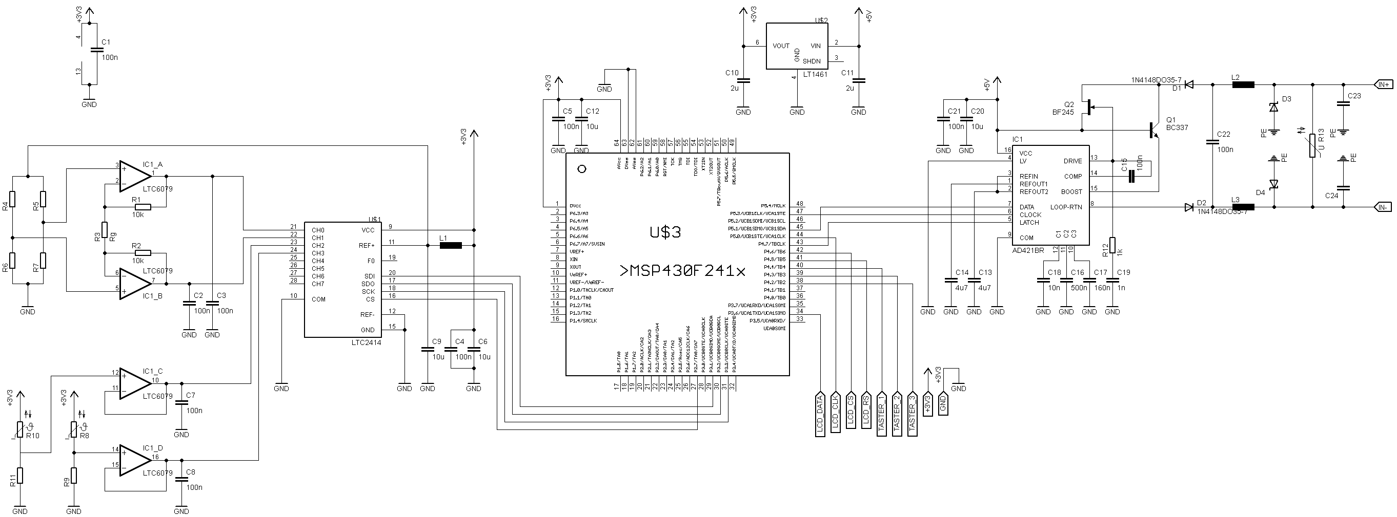

Hallo zusammen!
Ich würde mich freuen, wenn jemand oder gerne auch mehrere mal über
meinen Schaltplan gucken würden.
Es ist eine Projektarbeit, wir sollen in einer Zug-Wage ("ziehen", nicht
von der DB) einen DMS auslesen, diesen digital wandeln, auf einem LCD
anzeigen und dann mittels 4-20mA analog rausschicken.
Dazu habe ich mir jetzt schonmal ein paar Gedanken gemacht und einen
Schaltplan erstellt. Zumindest schonmal mit den wichtigsten Sachen. LCD
ist z.B. nicht mit drauf.
Ich versuche mal kurz und knapp zu schildern, was meine Hauptanliegen
sind:
- Ist die Anbindung Messbrücke -> ADC so in Ordnung? Mit den extra
Kondensatoren und der Aufbau der Verstärkerschaltung?
- Ich benutze eine Referenzsspannung für das ganze System - diese ist
sehr genau - geht das so, oder bauche ich getrennte Versorgungen für das
System und als Referenz?
- Wenn ich die Referenz entkoppeln (links im Schaltplan vor dem ADC)
möchte, geht es dann so mit dem C-L-C oder ist das keine gute Idee?
- Insgesamt war ich nicht sparsam mit Cs, OK oder übertrieben? Mit den
Werten bin ich mir auch nicht so sicher.
- Dann möchte ich ja noch die Temperatur an zwei Stellen einlesen, ich
habe ja einen 4-fach OP, daher nutze ich die zwei freien für zwei
Temperatursensoren - so machbar?
- Und auch noch sehr wichtig: Der Filter am Eingang - ich möchte
Störungen oder ggf. Spannungsspitzen von meiner Schaltung fernhalten und
gegen Erde ableiten. Mein Ansatz dazu seht ihr ja, bin aber auch da
nicht so erfahren.
So, es kommen bestimmt noch mehr Fragen auf, aber das reicht erstmal,
denke ich. Sind ja schon fast unverschämt viele Fragen.
Bitte bitte helft mir, wäre echt toll!
Vielen Dank

Wofür meinst du brauchst du die OPs?
Den DMS kannst du direkt an den LTC anschliessen.
Falls du das Signal wirklich verstärken willst, kann es zwar Sinn machen
- kann man aber ebensogut direkt einen Sensor mit passendem Messbereich
wählen.
Für die NTCs erübrigt sich der OP auch.
Falls doch OP: nicht alle mögen eine kapazitive Last von 100nF direkt am
Ausgang:-)

Hallo Jonas,
Entgegen H.Joachim sind die OPA in Ordnung. Man beschaltet Ports immer
mit etwas, bevor man den Eingang irgendwo auf eine Klemme legt.
Ausserdem kannst DU dann spaeter noch eine Bereichsanpassung vornehmen,
wenn eine Verstaerkung doch sinnvoll scheint.
Die Cs am OP-Ausgang sehe ich auch kritisch, da hat H.J,. voellig recht.
bitte Datenblatt waelzen.
Ich wuerde die Cs dann lieber an den nichtinvertierenden EIngang legen.
Die Widerstaender de oberen beiden OPs unbedigt 1% oder besser waehlen.
Ach, und Du weisst sicher, dass die NTC nichtlinear sind.
>Gruss
Michael
