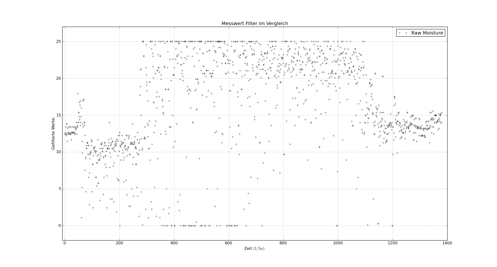

Ich beschäftige mich in meiner BA Praxisphase gerade mit der Regelung
eines Mischprozesses anhand von Feuchtemessdaten. Dabei soll anhand der
Feuchte der Trockenmischung das zusätzlich zu dosierende Wasser bestimmt
werden. Leider sind die gemessenen Werte stark verrauscht und enthalten
viele prozessbedingte Messfehler. Jetzt bin ich dabei einen Filter zu
entwerfen der mir aus den vorliegenden Daten[1] eine schön geglättete

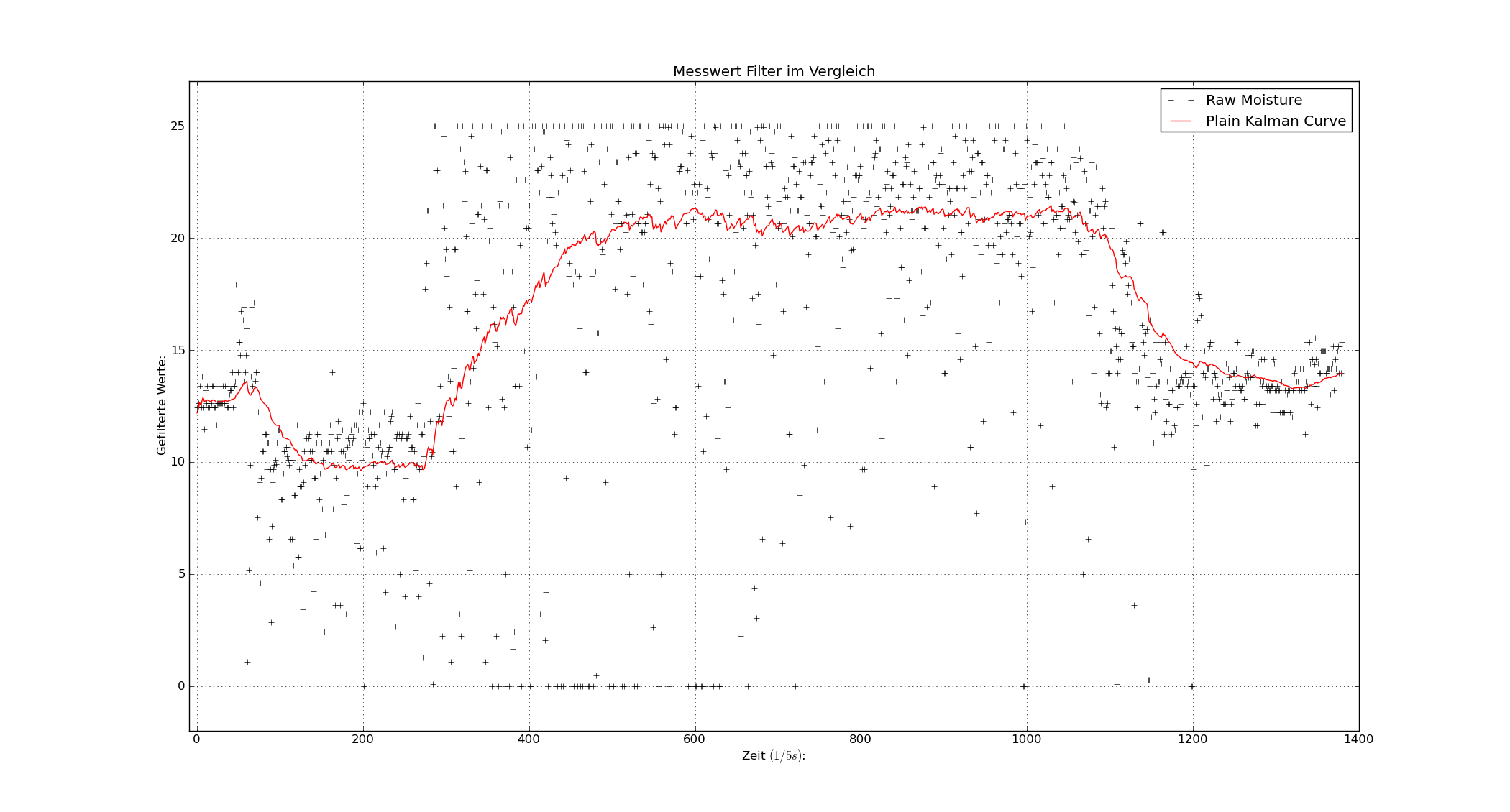

Messkurve macht. Bei meiner Recherche bin ich auf das Kalmanfilter
gestoßen, welches mit den richtigen Parametern eigentlich schon ganz

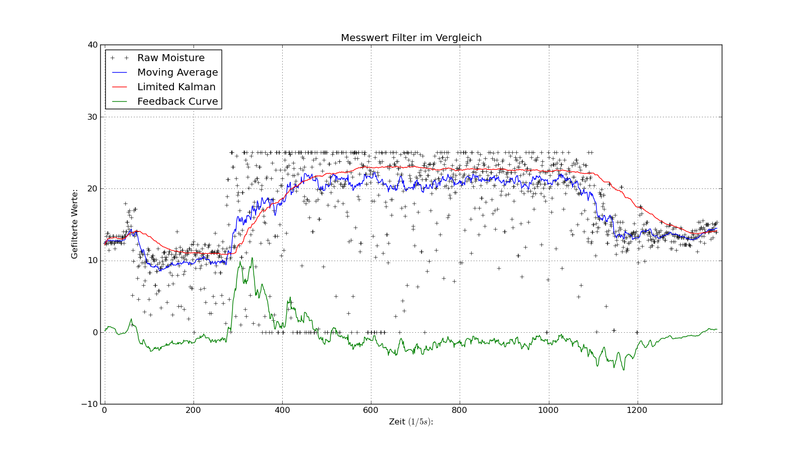

passable Ergebnisse erzeugt[2]. Indem ich das Filter nicht über alle
Messdaten laufen lasse, sondern mit Hilfe eines Moving Average einen
begrenzten Bereich aus den Messdaten wähle ist meine Kurve inzwischen
eigentlich schon ziemlich gut geworden [siehe rote Kurve, 3]. Leider
habe ich noch das Problem das meine Kurve unter einigen Bedingungen zu
langsam zur richtigen Zielfeuchte konvergiert. Diese unbequemen
Bedingungen sind eine sehr geringe Anfangsfeuchte bevor die
Trockenmischung zugegeben wird. Dann schafft mein Filter es oft nicht
bis zum Ende der Trockenmischphase zum richtigen Feuchtewert hoch zu
laufen und es wird zuviel Wasser dossiert.

Mit der gleitenden Mittelwertbildung bringst du natürlich auch
Verzögerung in das System.
Generell halte ich es eh für Blödsinn die Messdaten zu filtern, erst
recht mit einer gleitenden Mittelwertbildung. Denn diese reduziert nur
zufälliges Rauschen, ist aber nicht in der Lage Frequenzbänder zu
trennen.

Apropos, sind das in deinem Plott reelle Messdaten?
Es sieht so aus, als ob der Sensor die Daten auf 25 limitiert.
So wird dir auch ein KF keine verlässlichen Daten liefern können.

Ein Standard Kalmanfilter wird bei diesen Messungen nicht gut
funktionieren.
Er setzt vorraus, dass die Rauschprozesse normalverteilt sind -
offensichtlich ist dies hier nicht der Fall. Es werden nur Werte
zwischen 0 und 25 gemessen.
Falls du ein gutes Modell der "Messstrecke" hast/herleiten kannst, dass
nichtlinear ist, dann wird ein Extened oder Unscented Kalmanfilter etwas
bringen.

Hmm also ich habe in den Messdaten, denke ich, nicht nur
normalverteiltes Rauschen, sondern auch prozessbedingte Falschmessungen
unterschiedlicher Art. Denn jedesmal wenn beim Prozess des Mischens
einer der Mischerarme über des Sensor streift, messe ich eine zu hohe
Feuchte. Der Mischerarm zieht dann meist eine "Luftblase" hinter sich
her (Null Messungen).
Ja sind reelle Messdaten. Das abschneiden der Messdaten bei 25 wahr ein
Fehler der Sondenkonfiguration. Ich werde demnächst deutlich bessere
Messdaten bekommen.

Dann solltest Du diese erkennbaren Falschmessungen eliminieren. Es macht
keinen Sinn mit eindeutig fehlerhaften Werten zu rechnen.
Wenn ich mich richtig an die Uni erinnere dann kann man auch sehr
starkes Rauschen gut durch Korrelationsanalyseverfahren beseitigen,
zumindest wenn man grundlegende Eingenschaften des Rauschens kennt. Ich
habe nur Zweifel, daß das in Echtzeit geht. Stichwort wäre "statistische
Signaltheorie".

Nun, wenn du das schon weißt schließe die "Blasen" von der Messung aus.
Vielleicht geht das über die "Blasenmessung" aber die Position deiner
Mischerarme zu kennen ist einfacher und robuster.
Du hast vermutlich nicht nur "Null Messungen" sondern auch
"Mischmessungen"
Aus dem Gewirbel was sinnvolles zu extrahieren wird mit Mathe schwierig.
Die Formel lautet da wohl Garbage in = garbage out. Besser ist ganz
banal die Fehler bei der Messung zu eliminieren.
