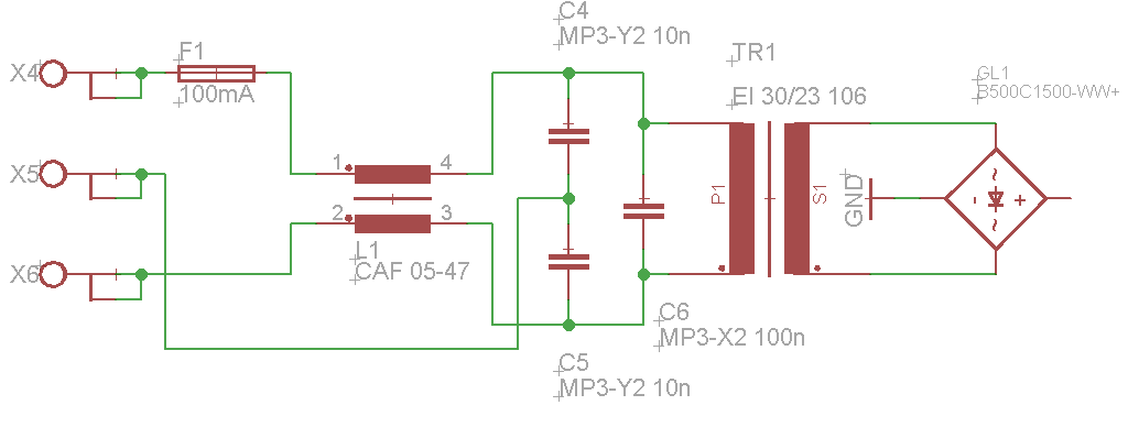

ich muß so ein Netzteil mit Entstörfilter für eine µC Schaltung
dimensionieren.
Meine Frage, ist das Entstörfilter mit der Stromkompensierten Drossel,
den Y-Kondensatoren und dem X-Kondensator so richtig?
Wo müssen diese Kondensatoren hin, vor oder hinter die Stromkompensierte
Drossel?
Je nachdem in welches Buch ich schaue, steht es anders drin!
Persönliche Seite
Wo der X-Kondensator hin kommt ist eher wurscht. Die Y-Kondensatoren
besser nach der Gleichtaktdrossel dann sinken die Ableitströme L1 gegen
Erde etwas, da N Erdpotential hat. (Würd ich ohne konkrete Erfahrung
sagen)

wie ist das mit 4 Blockkondensatoren etwa 47nF-100nF am
Brückengleichrichter?
Sowie einen X2 sekundärseitig 100nF vor dem Brückengleichrichter?
Bringt das gute Ergebnisse?
BR
> dimensionieren.
Warum ?
Habt ihr zu hohe Störungen gemesen ?
Dann wäre schon interessant, in welchem Frequenzbereich sie wie viel zu
hoch waren.
Denn normalerweise produziert ein EL30-50HZ-Trafo keine zu hohen
Störungen und es ist deswegen kein extra Filter notwendig.
