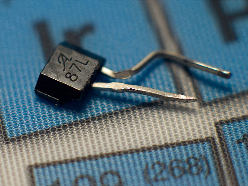

Habe hier einen defekten Durchflussmesser liegen, der durch Überspannung
abgeraucht ist. Das einzige elektronische Bauteil ist dabei logischer
Weise ein Hallsensor.. Die Bauform ist PSSO 3-2 und drauf steht 87L. Das
passt soweit auch alles ganz gut zum TLe49XX von Infineon, bis auf das
Marking leider :(
Kann jemand von euch vielleicht was mit dem Code anfangen?
Danke schonmal!
Gast #1833340
Hab den Sensor mal eben aus dem Durchflussmesser "extrahiert". Musste
dabei ein Bein lassen, aber konnte ein Foto davon machen. Das
Herstellersymbol sagt mir leider nichts...

Hi........das hatte ich auch mal, bei meiner Nuova Simonelli
Espressomaschine war der Hall-Sensor im Durchflussmengenmesser defekt.
War ein TLE4906L drin. Lediglich das Aufbohren/fräsen der Vergussmasse
war nervig..........der Tausch gegen einnen Neuen rechnet sich aber, der
Messer hätte sonst 250Euronen gekostet.
