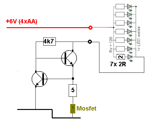

vielleicht kann man mir hier sagen ob...   Ich hänge das Bild an.
Ich habe eine Schaltung (monoflop) auf 6V (4xAA). Daran hängen 7 LED,
jede mit 150R Vorwiderstand, ich brauche also 140mA. Die LED werden
langsam auf und abgedimmt wenn der Mosfet schaltet, dazwischen bleibts 4
Minuten ganz hell. Das funktioniert. Transistor: 2x BC337-25.
Damit das ganze aber gleich hell bleibt bis 4,5V herunter will eine
Konstantstromquelle dazwischen schalten und den Vorwiderstand bei den
LED auf 2R damit sich der Strom aufteilt. Geht das so wie im Bild und
passen die 4k7? Besser 1k?
lg
Triti

Warum soll die B-E-Strecke gegrillt werden. Ist eine handelsübliche KSQ.
Allerdings würde ich gar keinen Mosfet dort in Reihe schalten, sondern
einfach die die C-E-Strecke des linken T mit einem zweiten billigen
npn-Transistor entsprechend kurzschließen mit der PWM (die PWM müsste
dann aber negiert werden). Dann hat man keinen Einfluß des Stroms durch
den Mosfet, und man hat auch nicht mit der Gatekapazität des Mosis zu
kämpfen, falls das ein Problem sein sollte.
Den 4,7k-R würde ich aber direkt gegen die 6V schalten, um stabilere
Arbeitpunkte für die KSQ zu haben. Je nach Stromverstärkung des rechten
T ist dieser R aber vielleicht schon am oberen Limit. Evtl. müsste der
geringer ausfallen.
Mach ich.
> Je nach Stromverstärkung des rechten T ist dieser R aber vielleicht
>  schon am oberen Limit. Evtl. müsste der geringer ausfallen.
Nehme ich also 3k3.
PWM möchte ich jetzt nicht machen weil die Schaltung sonst ja schon
fertig ist (und ausserdem sehr klein bleiben muss). Merke ich mir aber
fürs nächste mal.
Danke!
lg
Triti

Du kannst die PWM auch auf den 4K7 Widerstand legen, den also vom
Collektor des rechten Transistors trennen. Spart Bauteile, du brauchst
dann weder einen FET noch einen zweiten Transistor, vorausgesetzt, die
PWM schaltet bis VCC.
Grüße
Christoph
Ja, ist die einfachste Lösung und zusätzlich wird der Strom besser
konstant gehalten.
Nö, das muss sie nicht. Es reicht, wenn der Pegel größer als beide
BE-Strecken wird.
So weit klar.
>> dann weder einen FET noch einen zweiten Transistor, vorausgesetzt, die...
Moment, da verstehe ich etwas nicht:
Die KSQ ist doch  dazu da dass egal wie die Spannung ist sich die
richtigen mA einstellen. Dazu brauche ich aber 2x Transistor.
Wenn ich jetzt nur 1 Transistor habe müsste ich wenn die Spannung in den
Batterien sinkt mit der PWM regeln damit die LED gleich hell bleiben?
lg
Triti

Wenn es bis 4.5V funtionieren soll,
du weisse LEDs hat (die brauchen nur so 3.6V),
dann bau doch einfach einen Spannungsregler davor,
der so auf 4V regelt, so was wie ein LP2954-ADJ.
Dann kommen da 3.3 Ohm Vorwiderstände vor
(messe lieber aus wann die 20mA fliessen)
und deine ganze Dimmerschaltung bleibt wie
gehabt und profitiert auch noch von der stabilen
Versorgungsspannung. Es muss halt ein low drop
Regler sein, kein 317.
Ja... wo ist dann Vorteil mit solchen Klimmzügen?
Kann sie so auch bleiben. Siehe mein vorletzter Post.
Genau. Und der kostet im Vergleich zu 2 Transistoren und Widerständen
das wieviel-Fache?
