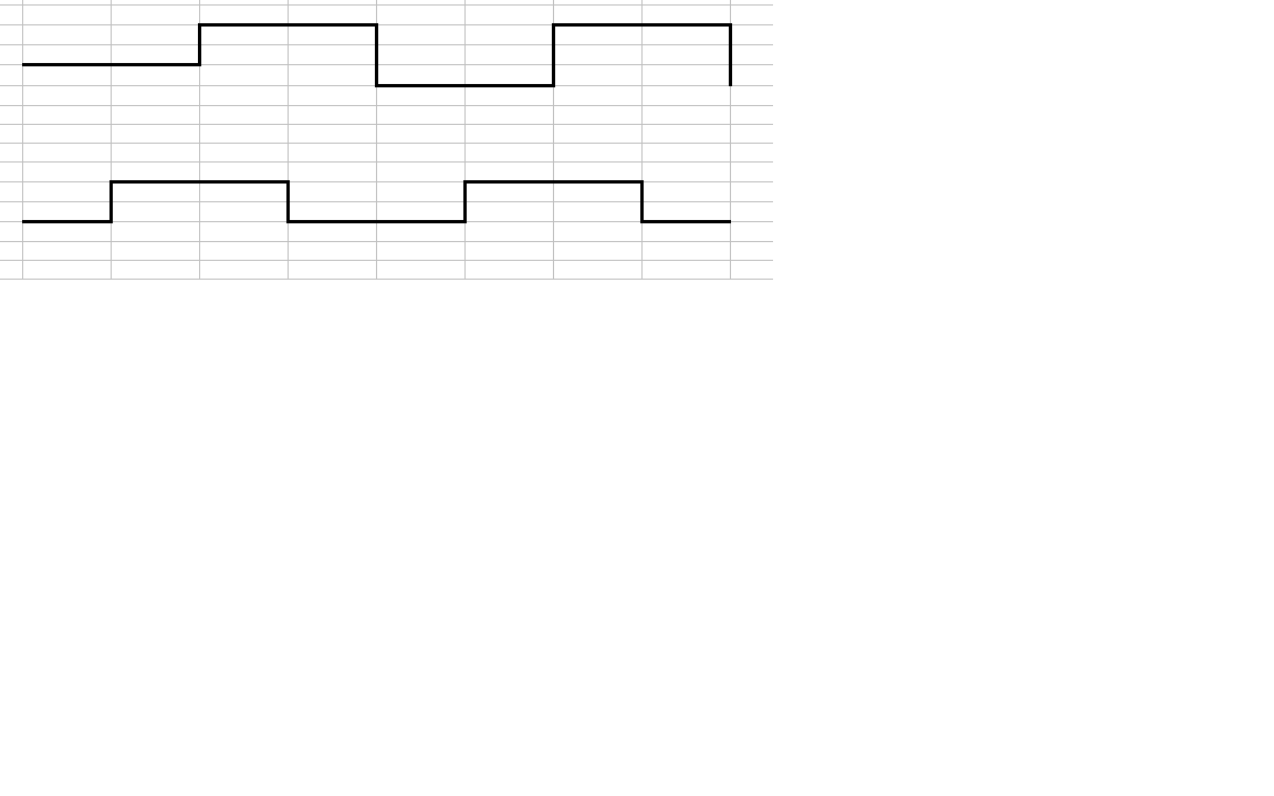

Ich möchte einen Flip Flop im FPGA benutzen. Dies hat ja bekanntlich
einen D-Eingang und einen Clock-Eingang.
Auf den Clock-Eingang gebe ich einen Clock der so ca. 200MHz besitz. Auf
den D-Eingang möchte ich ebenfalls einen Clock geben der auch 200MHz
besitzt.
Da sich die Phasenlage der beiden Clocks um 90° unterscheidet, erhalte
ich folgendes 1 als Ergebnis:
Wenn die Phasenlaege der beiden Clocks sich um 180° unterscheidet, dann
erhalte ich als Ergebnis 0.
Wenn ich mich nicht irre, hast du bei 180° einen gleichzeitigen
Signalwechsel an D und CLK des Registers... das wäre nicht gut.
Nachtrag: Du könntest stattdessen einen "normalen" Datenpfad aus zwei
Registern hintereinander bauen, die mit den verschiedenen Clocks an CLK
angesteuert werden. Evtl. eine "kurze" Verzögerung dazwischen (1 CLB
oder nur Routing-Delay), um Ungenauigkeiten in der Phasenlage
auszugleichen. Dann gibst du eine 1 auf den Eingang und schaust, wie
schnell sie "durchwandert". Bei 90° sollte das schneller gehen als bei
180°. Da kann man auch dem Synthesetool sagen, dass es diesen Pfad bei
der Timing-Analyse ignorieren soll.

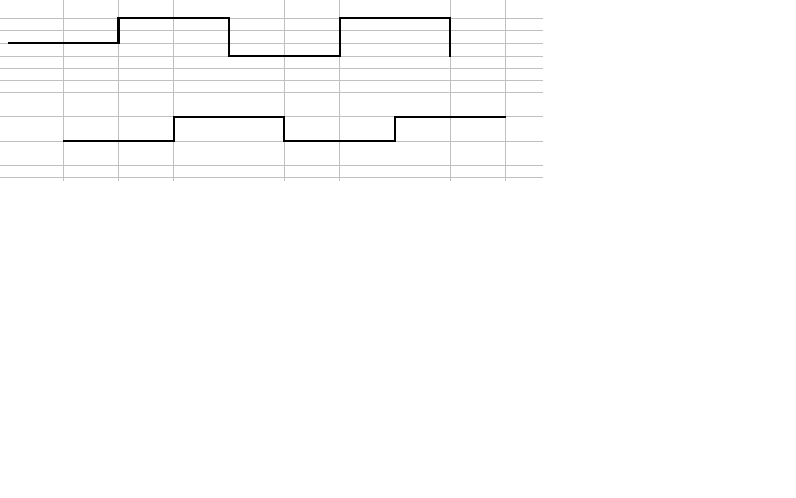

Ich habe mich vertan ich meinte 90° und 270°.
Ich habe jetzt folgendes gemacht:
If(CLK_2 Event und ansteigend)then
   If(CLK_1 = '1')then
      Phase_90 = '1';
   else
      Phase_90 = '0';
Jetzt habe ich halt den CLK_2 im Diagramm der untere Clock als
Clocksignal. Den CLK_1 gebe ich auf den D-Eingag des Flip Flops.
Nun habe ich jedoch bedenke das es da Probleme gibt, da das CLK_1 Signal
ja auf der Clock Leitung liegt.
Es funktioniert ja auch. Nur liegen beide CLK-Signale auf
Clockleitungen. Ich dachte diese Clockleitungen können nicht mit den
D-Eingang eines FlipFlops verbunden werden, da dies physikalisch nicht
möglich ist.
