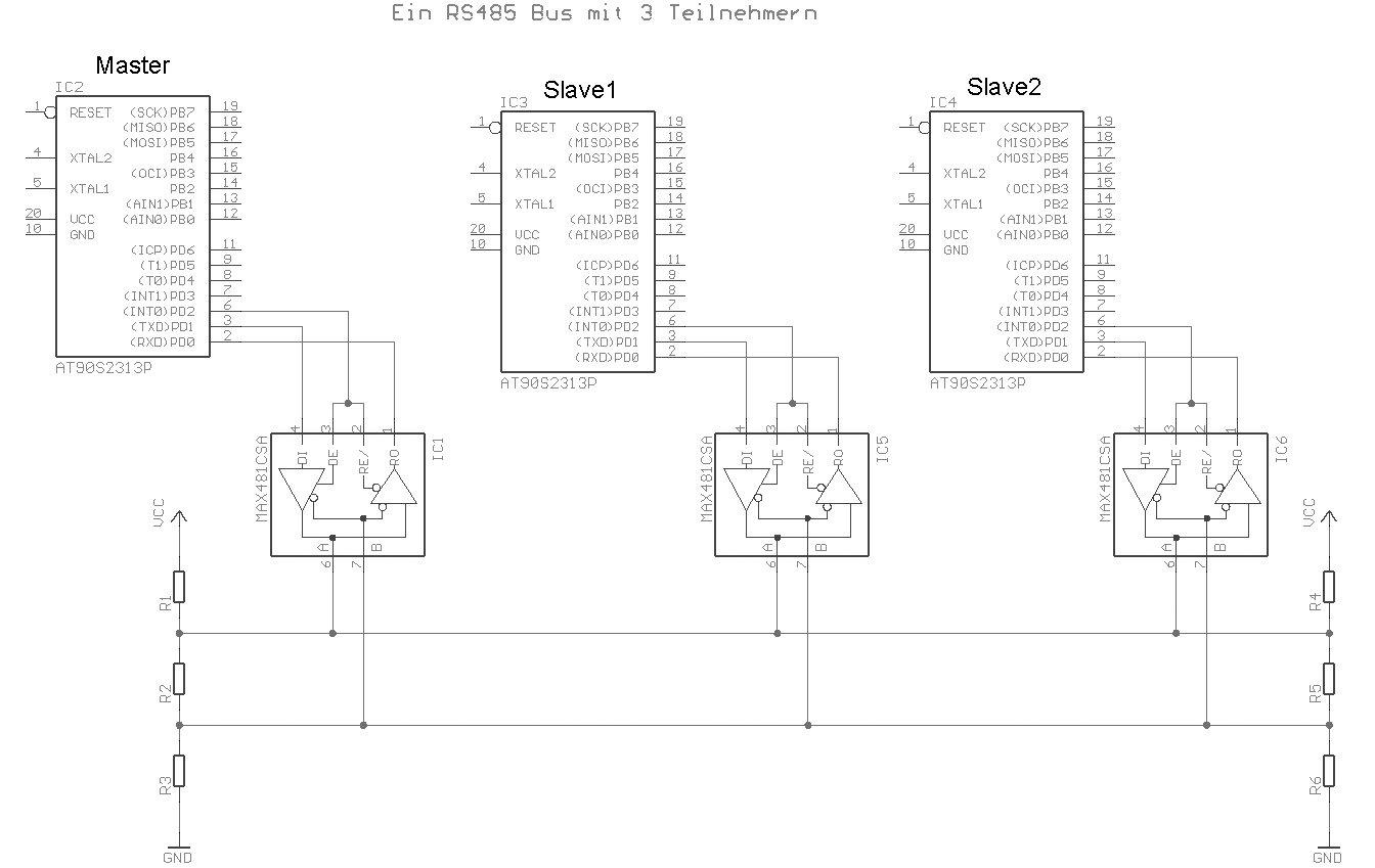

ich verwende als Master einen FT232RL mit MAX485, als Slaves verwende
ich ATTINY2313 mit MAX485. Nun versuche ich schon verzweifelt das
hinzukriegen aber das will irgendwie garnicht. 2-Draht A,B,GND
verbunden. Ich habe mich auch totgegoglt, laut diesem Schaltplan sind
die SLAVES DI<->TXD und RO<->RXD verbunden stimmt denn das so? Beim
SLAVE ziehe ich DE und RE/ auf 5V wenn ich Daten schicken will, aber das
Teil will nicht was mache ich falsch?
Danke schon mal.
von Olaf (Gast)
Ein gern gemachter Fehler besteht darin den Ausgangstreiber zu frueh
abzuschalten. Du musst ja jedesmal nach dem senden eines Bytes die
Treiber wieder in den Lesemodus schalten. Dazu musst du in deinem
Controller ja irgendein Bit abfragen damit du weisst das dein Byte
gesendet wurde.
Aber es muss eben auch wirklich ganz gesendet sein und es darf nicht so
sein das lediglich der Buffer der Senderoutine frei ist, aber das Byte
gerade rausgetaktet wird.
Olaf

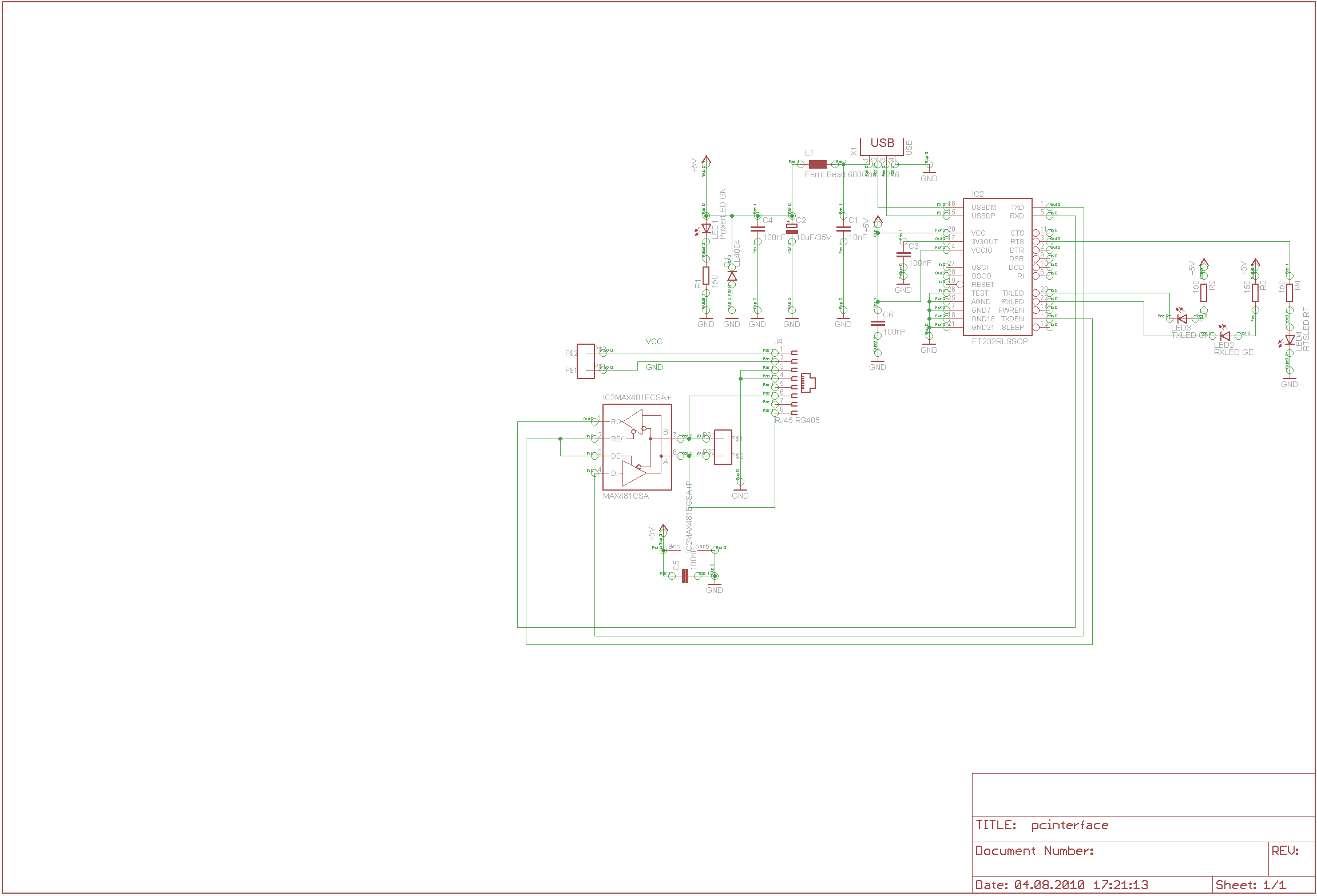

Und wie ist der RS485-Treiber an den FT232RL angeschlossen? Im
Schaltplan taucht der FT232RL nicht auf.

Dafür wurde beim AVR der TX-Interrupt erfunden. ;-)
von frankn (Gast)
Der TX-Int feuert aber schon wenn der Puffer frei ist, die UART-Hardware
sendet da noch (wahrscheinlich gerade das Startbit).
Moeglichkeit 1: RC-Glied in den Steuerleitungen, Werte an die Baudrate
angepasst,
Moeglichkeit 2: die Steuerleitung laenger Aktiv halten, mindestens so
lange, wie das Zeichen gesendet wird:
Puffer frei (Flag oder Interrupt): Starte Timer
Timer deffinierten Wert erreicht: schalte Steuerleitungen,
Moeglichkeit3:
ein Zeichen mehr senden, dieses kommt aber eventuell beim Enpfaenger
nicht richtig an, eventuelle Fehlerflags beim Empfaenger behandeln.
mfg Frank
von Falk B. (falk)
@frankn (Gast)
Nö. Das ist der UDRE-Interrupt. Gemeint ist der TXC (Transmit Complete)
Siehe Artikel Interrupt.
MFG
Falk
von Olaf (Gast)
R8C29 hat uebrigens wirklich ein Bit mit dem er sagen will das er mit
dem Senden fertig ist. :-P
Ich musste aber auch feststellen das dies nicht 100% zuverlaessig ist.
Genauer gesagt setzt er das nicht immer, aber manchmal schon wenn er das
Stopbit ausgibt. Das fuehrt dann dazu das man den Treiber etwa beim
halben Stopbit abschaltet wenn man nicht drauf achtet.
Olaf
von Thilo M. (Gast)
Schalte bei Halbduplexbetrieb (wie RS485) grundsätzlich den jeweils
inaktiven Interrupt aus und lösche vor der Aktivierung das
Interruptflag, dann feuert nix mehr.
Also vor dem Senden RX-INT abschalten und TX-INT-FLAG löschen.
Beim Empfang umgekehrt.
Einfacher gesagt: immer nur das direkt vorher aktivieren (und das
INT-Flag löschen), was gebraucht wird.

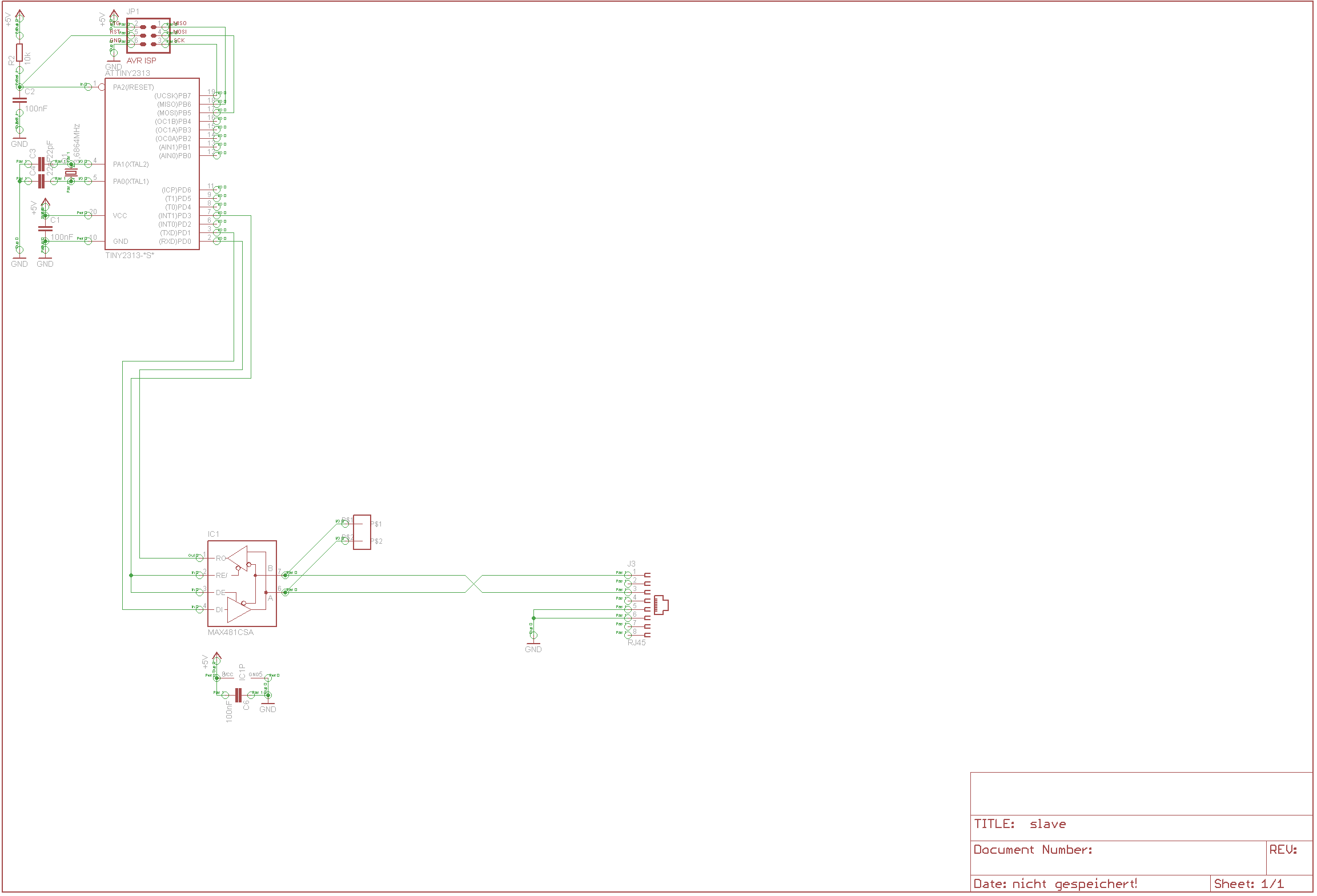

von David (Gast)
Anbei die Schaltpläne für Master und Slave. Danke
