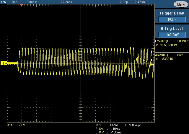

Hallo zusammen
Ich habe nun das Signal messen können. Schlau werde ich daraus noch
nicht, aber das wird noch ;-)
Hat jemand eine Idee, wie ein passender Demodulator aussehen würde?
Bin mir nicht mal ganz sicher wie es moduliert ist. Vielleicht etwas in
Richtung PSK? (Phasensprünge)
Bin jetzt gerade dabei herauszufinden, was so alles gesendet wird. Einen
Teil, die Transpondernummer in dezimaler Form habe ich, nur muss ich
noch herausfinden, wie er diese Nummer sendet und was er sonst noch
alles mitsendet.
Danke und Gruss
Mathias

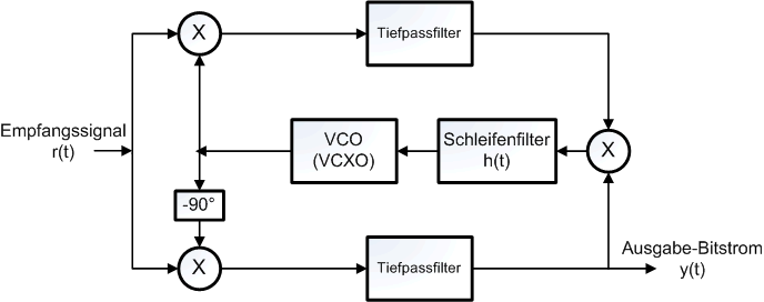

Kennt hier wer einen Baustein bzw. eine Schaltung, mit der man BPSK bzw.
DPSK gleichermassen Demodulieren kann? Signal hätte ich, wie gesagt. f
ist etwa 5Mhz

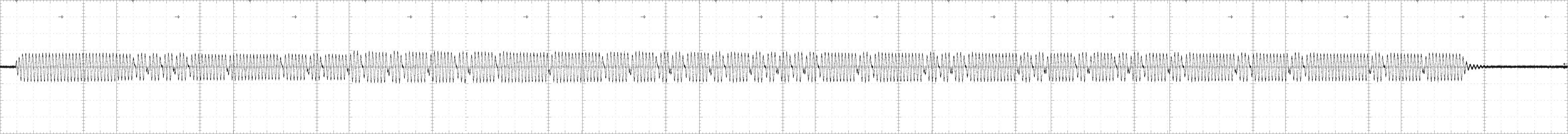

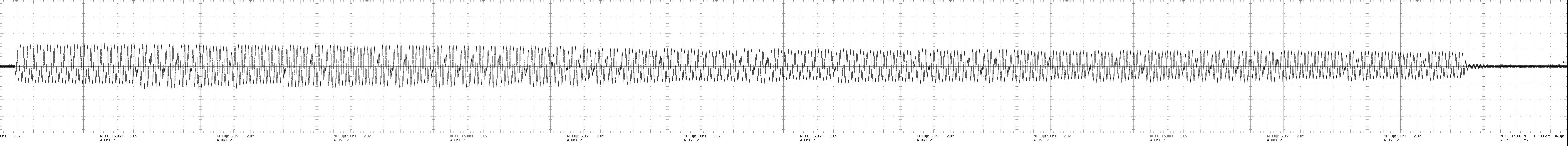

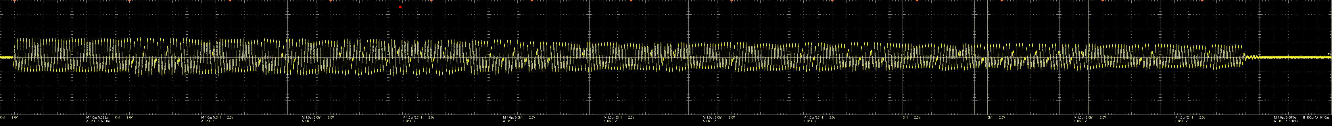

Apropos Signal, im Anhang ein komplettes Paket des Senders,
Bildbearbeitungsprogramm sei Dank.
Was hier aber noch zu beachten ist: Das Signal ist nur bis zum roten
Punkt immer gleich, etwa ab dort springt es manchmal umher. Also würde
ich schätzen, dass die Transponder-ID im konstanten Bereich zu finden
ist?

Du könntest das Signal provisorisch demodulieren, in dem du einen Träger
mit gleicher Frequenz generierst und diesen mit dem aufgenommenen Signal
multiplizierst. Eventuell danach Tiefpaßfiltern. Justage solange, bis am
Anfang und Ende die Phasenlage paßt. Gucken, das du nicht gerade die
Lage 180° erwischst!

Wie gesagt, ich schliesse aus den Messungen, dass das ganze auf 5Mhz
Phasenmoduliert ist. (Bilder "ausschnitt_1" und "anfang")

Ich Anhang sind 2 Signalverläufe ersichtlich. "panorama" ist das von
weiter oben, "reini_sw" eins von nem Transponder eines Kollegen.
"panorama" hat noch 2 kleine Schnitzer, was aber das Signal nicht
verfälschen sollte.
So sieht man gut die Präambel mit dm Synchro-teil. Allerdings kann ich
die Transpondernummer mit "optischer Demodulation" einfach nicht aus dem
(wesentlich längeren) Signal herauslesen. Ist wohl i-wie kodiert und ich
habe keine Ahnung wie -.-

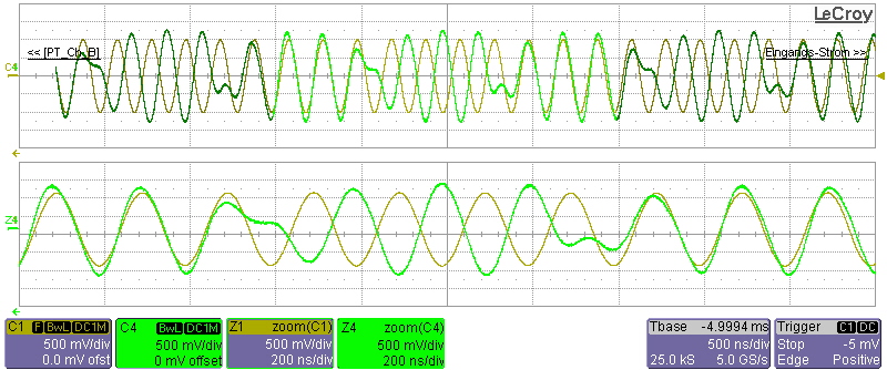

Auch ist im Anhang noch der 180° Phasensprung genauer ersichtlich. Damit
das mal fix ist ;-)

jetzt wird es wirklich spannend.
Wenn Deine Puzzlearbeit in Ordnung ist, so haben wir hier ein SIgnal mit
5MHz Traeger und 1.25MBd DPCM.
Beide Signale (Panorama und reini_SW) haben 99 Bit Telegrammlaenge.
Dabei nehme ich mal ganz frech an, dass die Eingangsschwingung keine
Daten enthaelt und die ersten 14 die Praeambel sind.
Bleiben 85 Bit.
Vielleicht sind diese 14 Bit aber KEINE Praeambel und nur zufaellig
gleich bei beiden Tags.
Moeglicherweise sind die maximal letzten 3 Bits auch noch 3 Stopbits.
Die Zahl 6825458 benoetigt aber nur 23Bit zur Darstellung.
Vermutlich ist der vom Hersteller vorgehaltene Wertebereich groesser als
23 Bit. Vielleicht 24! Das reicht immerhin fuer 1.5 Mio. Tags.
In der Bitfolge ist keine einfache Spiegelung oder Wiederholung zu
sehen, die (wie bei manchen IR-Protokollen) z.B. die Daten nochmal
invertiert zur Kontrolle uebertraegt.

- Bei der Costasschleife wird dia Phase beim zweiten Mischer um 90°
gedreht. Für mich klingt das nach QPSK. Wie verhält sich diese Schaltung
also mit PSK?
  Wird dann einfach nur ein Mischer verwendet? Oder ist das abgebildete
Blockdiagramm für PSK und für QPSK braucht es eine Änderung?
Danke und Gruss
Mathias
http://de.academic.ru/pictures/dewiki/67/Costas_loop.gif

Die Costas-Loop kann nur dann funktionieren, wenn der Träger recht genau
auf der richtigen Frequenz liegt. Die Phasenlage ist durch die
Quadraturdemodulation dann egal, da sowohl sin als auch cos-Anteil
verarbeitet werden.

Die Costas-Loop kann man auch noch ordentlich vereinfachen, wenn man
nicht einen sehr niedrigen S/N-Abstand noch demodulieren möchte.
Insbesondere die beiden Multiplizierer am Eingang durch XOR-Gatter. Die
LP würden gut mit einem SCF (Linear oder Maxim) funzen. An diesen
STellen brauchste niedrige Durchlaufzeit!!!! VCO-Regelung genauso!
