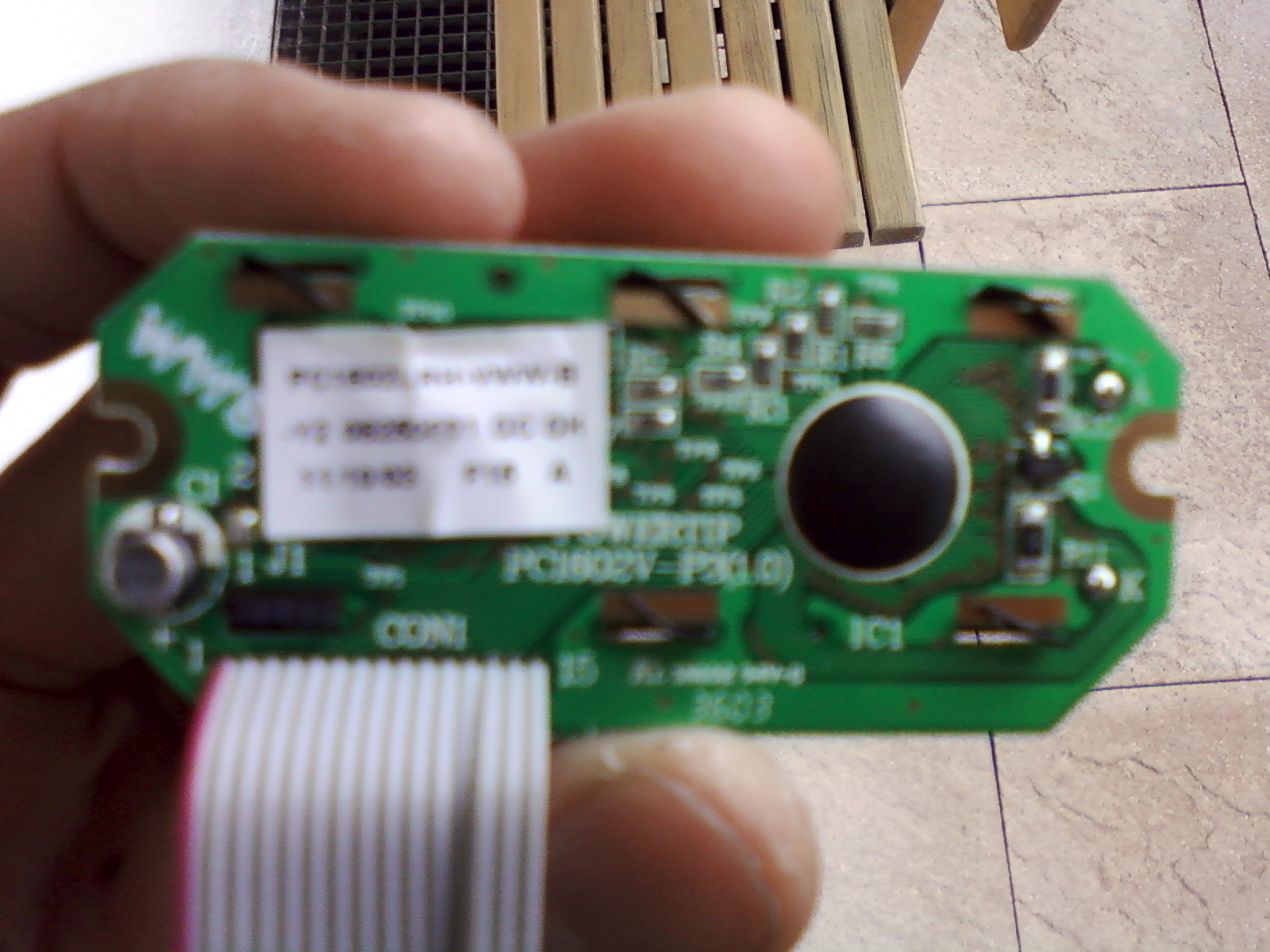

hallo,
hab gestern aus einem alten drucker ein lcd display mit
hintergrundbeleuchtung ausgebaut (siehe anhang). es ist ein
PC1602V-PC3(1.0) von Powertip. ich weiß die qualität des bildes ist
nicht sehr gut, aber ich hoffe es reicht fürs erste.
trotz ausgiebiger suche im internet ist es mir bisher nicht gelungen ein
passendes datenblatt zu finden, um die pinbelegung herauszufinden.
ich konnte nur andere datenblätter von displays der pc1602 familie
finden, welche entweder 14 oder 16 pins haben.
hier zum beispiel das datenblatt des PC1602t (ich vermute mal der
vorgänger meines displays):
http://www.powertipusa.com/pdf/pc1602t.pdf
mein display hat aber 15 pins. deshalb tue ich mir nun sehr schwer mit
der richtigen pinbelegung.
wer kann mir weiterhelfen?

update: hab mich bei meinem displaytyp verschrieben. es ist natürlich
ein PC1602V-P3(1.0). das steht zumindest auf der rückseite meines
displays(im bild etwas schlecht zu erkennen).
mfg
Gast #1835261
update: der 16. pin bei den displays der pc1602 familie mit
hintergrundbeleuchtung z.B. pc1602t ist ja für die kathode der
hintergrundbeleuchtungs- LED. kann es vielleicht sein, dass mein display
diesen anschluss nicht benötigt, weil die kathode der LED bereits intern
mit GND verbunden ist und mein display deshalb nur 15 pins hat?
weil die anderen anschlüsse 1-14 der LCDs pc1602g und pc1602t sind an
sonsten komplett gleich.
mfg

jetzt hab ich mal noch die alte platine aus dem müll geholt und genauer
untersucht. also pin 15 des displays ist auf der platine mit einem 10K
widerstand verbunden.
das dürfte dann wohl der vorwiderstand für die Hintergrundbeleuchtungs-
LED sein und damit meine vermutung wohl bestärken.
mfg

Es wäre zweckmäßig etwas mehr zu untersuchen als nur einen einzelnen
Pin. und 10k klingt mir etwas viel für eine Hintergrundbeleuchtung, ich
würde das eher als einen Pullup vermuten.
Such doch mal weiter: Gehen 4 oder gar 8 (vielleicht sogar
nebeneinanderliegende) Leitungen in einen Treiber? Gehen einzelne Pins
offensichtlich auf GND oder Vcc? Ist in einer Leitung ein Poti mit drin?
HF beim Reverseengineering
Und falls es nicht klappt kannst ja noch beim Hersteller nachfragen..
ich befürchte allerdings dass das eine Spezialanfertigung für
$Druckerhersteller ist.

The PC1602V-P4 has 15 pins in contrast to 1602-t model.
Pins 1- 14 are same as pins 1 - 14 of 1602-t.
Pin 15 is used to turn on the back light LED (Blue LED).
Connect pin 15 directly to VCC (5V)  and the LED back light will turn
on.
Good luck!
