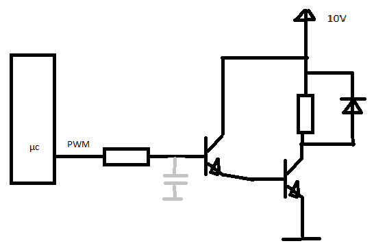

in meinem jetztigen Projekt benötige ich eine Lüfterregelung die per PWM
über Mega8 läuft. Die Software/Hardware steht und läuft auch so wie ich
es mir vorstelle.
Nun zum Problem, leider gibt es bei den Lüfter 80/120mm ein Piepen. Wenn
ich allerdings, siehe Bild, den grauen Anteil einbaue ist das piepen
weg.
Wie sollte die Hardware aufgebaut sein das ich jeden lüfter anstöpseln
kann, ohne das Problem und geht der Entwurf in die richtige Richtung
oder wie machen das die Profis????

Den Kollektor des ersten Transistors würde ich so nicht verschalten wie
in Deinem Bild.
Da piept die Stromversorgung vom Lüfter wegen Überlastung, wenn es dann
aufhört sind die Transistoren kaputt.

@ Hubert G.
zu 1 hab davon schon gehört
zu 2 ich habs ausprobiert, vielleicht war die Frequenz trotzdem noch
<20Khz, das piepen wurde minimal höher
@ Ingo Wendler
 das muss ich mir erstmal zu Gemüte führen
@ mhh
 naja rein rechnerisch drückt die Stufe 14A durch vielleicht sollte ich
das auch noch ändern
danke für die Infos werde die Hardware denn ertsmal überarbeiten
