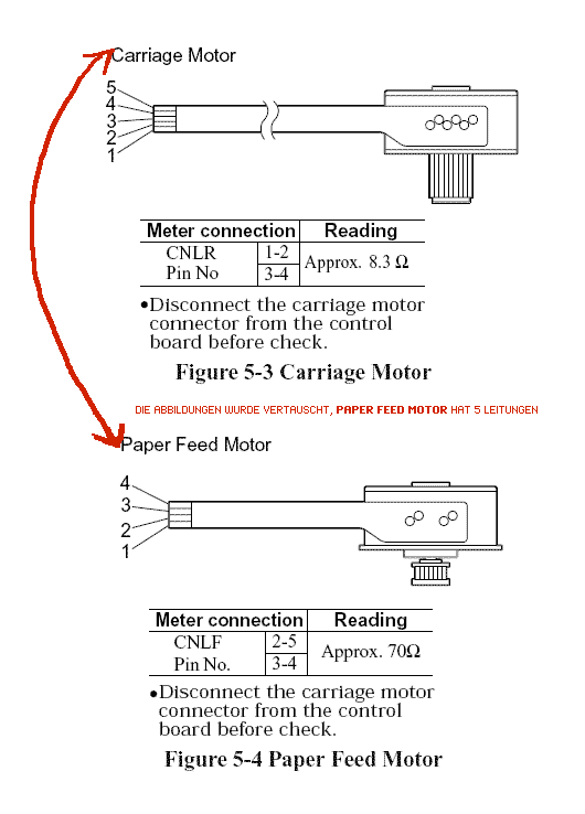

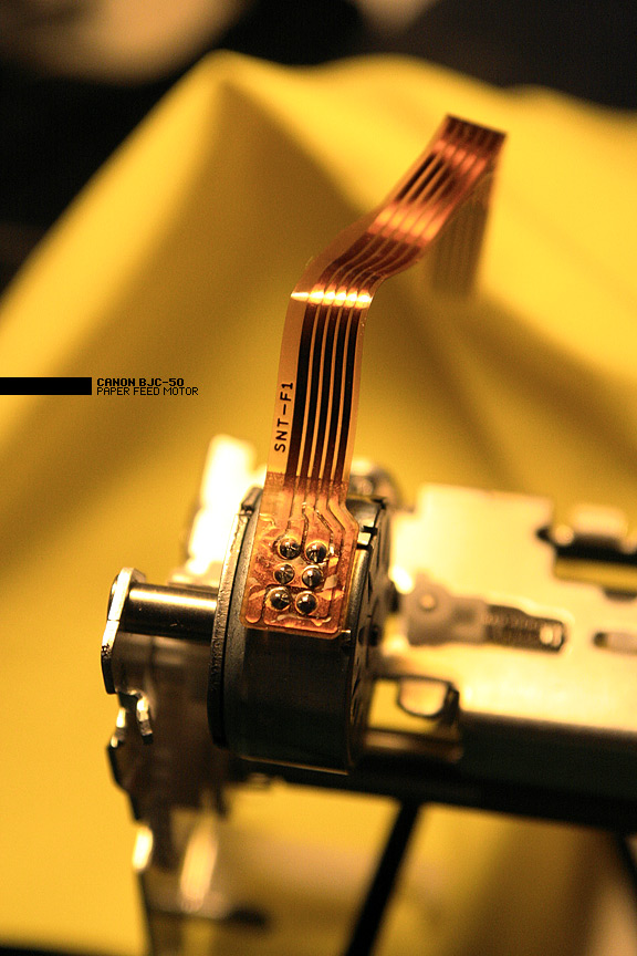

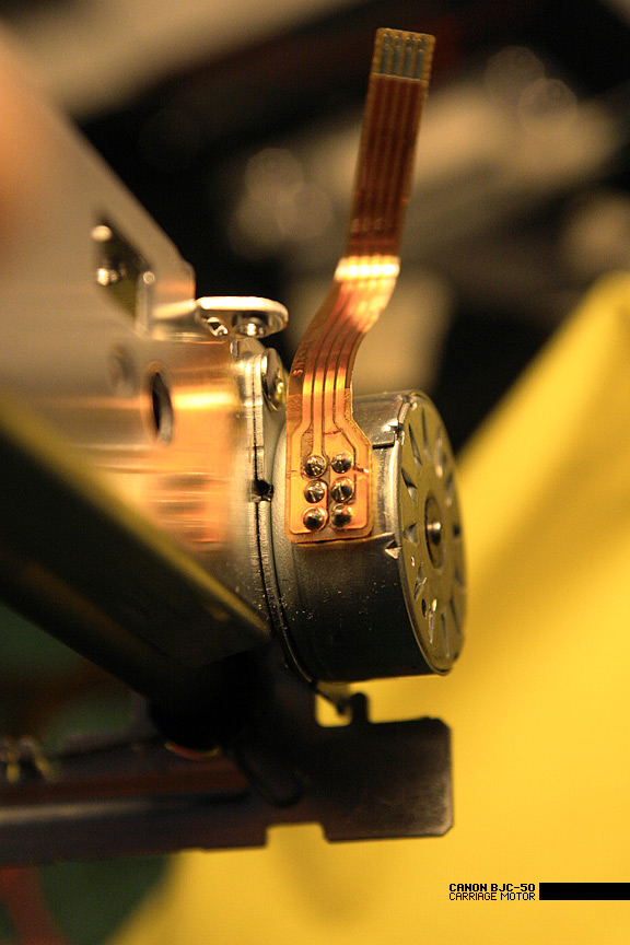

Was ich weiss
Motorentyp: (siehe Anhang) bi-polar, 6 Pins (werden nur 4 verwendet,
allerdings je nach Motor unterschiedlich kombiniert). Wieviel Volt die
brauchen kann ich nicht sagen (Recherche ergab nichts), was ich aber
weiss, dass IC (Mitsubishi M54676P) 500mA verträgt.
Ich habe die Motoren kurz an 2 Mignon angeschlossen (1+5, 3+4 beim
Carriage Motor und 2+5 und 3+4 beim Paperfeed, die zucken bzw. drehen
sich. Wie Motoren funktionieren weiss ich, das ist nicht das Problem.
Die Originalteile vom Board kann ich sicher nicht verwenden, oder?

Die Drucker Elektronik kann man kaum verwenden, die wird zu schnell sein
(vor allem beim Druckkopf) und die Ansteurung ist auch nicht ganz
einfach.
Mit etwas Glück könnte man das Netzteil weiterverwenden.
Die Aufgabe das ganze selbt zu steuern ist aber auch nicht so schwierig.
Da sollte schon ein realtiv kleiner µC reichen, z.B. ein Atmel Mega88
könnte schon reichen. Als Reserve könnte man ggf. etwas mehr Platz
vorsehen.  Man könnte die Steuerung ggf. auch weitgehen einem PC über
die LPT schnittstelle überlassen. Ich vermute mal das ohnehin ein
Notebook geplant ist, um die Daten aufzuzeichnen.  Das reine Aufzeichnen
der Daten könnte ein µC mit z.B. ein SD-Karte auch noch erledigen. Es
sollte auch gehen die Daten auf eine RS232 verbindung zusammenzufassen.
Zumindest wenn die Baudrate nicht so hoch ist, brauchtman dazu nichtmal
einen µC mit einer 2 ten UART.
Wenn es nicht so sehr auf Geschwindigkeit und nicht so sehr auf
Stromsparen ankommt, ist auch die Steuerung von schrittmotoren nicht
kompliziert. Für 500 mA, oder auch etwas weniger, damit die Motoren
nicht so heiß werden sollte ein einfacher Treiber IC wie L293D für einen
Motor reichen. Den Strom kann man ggf. einfach über Widerstände in Reihe
zum Motor einstellen.  Ich weiss, das ist nicht mehr modern, aber dafür
schön einfach, und vor 20 Jahren hat es auch gut funktioniert.
Es ist möglich so etwas ohne ein extas EVAL Board zu erstellen. Die
Aufgabe ist aber auch nicht so ganz einfach, man sollte sich vorher
schon ein bischen in die µC Programmierung einarbeiten. Dafür ist dann
so ein fertiges Board schon eine Hilfe.

Tja...muss ich testen. Interessant ist, dass der Motor, der für
Papiertransport zuständig ist an 2 ULN2003 angeschlossen ist (deswegen
auch 5 Leitungen, 70 Ohm )
http://piese-imprimanta.ro/pdfs/1249_Canon%20BJC-50%20Service%20Manual.pdf)
Seite 174, 5-34
es handelt sich anscheinend um solche Schaltung
http://fred.unis.no/StampII3Mx/Default.htm
ich bin gerade etwas irritiert - kann es evtl. doch sein, dass die
motoren  unipolar sind (wegen 6 pins)?
auf dem Gehäuse der Motoren stehen zwar Kennungen, aber ich fand nichts
im Web, vermute interne Bezeichnungen... blöd ist, dass im Service
Manual nichts näheres dazu steht, die Manuals von Epson dagegen sind
sehr detailiert...
Papiereinzug > QH4-4206 B0420
Schlitten > QH4-4207 B0221
Gast #1836857
Mit dem ULN2003 als Treiber wird das dann wohl ein unipolarer Motor
sein, und dazu auch nichtmal so besonders leistungsstark. Bei 70 Ohm und
maximal 14 V kommt man ja maximal auf 200 mA. Praktisch wohl noch etwas
wenger.
Unipolar sind auch mindestens 5 Leitungen nötig. Das paßt also.
Der andere Motor ist wohl bipolar, und mit einem besseren Treiber IC. So
kriegt man mehr Kraft und Geschwindigkeit aus der gleichen größe Motor.
Die größere Geschwindigkeit wird hier wohl nicht gebraucht. Die Bipolare
Ansteuerung wird man aber vermutlich beibehalten müssen, schon wegen der
Kraft.
