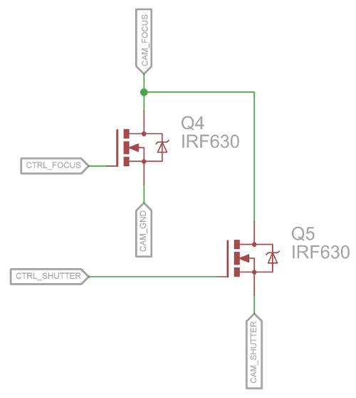

Hallo, mein aktuelles Projekt ist ein batteriebetriebener und mit einem
ATmega32 (3,3V) gesteuerter Fernauslöser für meine Kamera. Leider ist
das Kamerainterface nicht öffentlich spezifiziert, weshalb meine einzige
Informationsquelle ein zerlegter mechanischer Fernauslöser ist.
Aus der Kamera kommen drei Leitungen: CAM_GND, CAM_FOCUS und
CAM_SHUTTER. Mit einem Multimeter konnte ich folgende Potenziale messen:
CAM_FOCUS / CAM_GND: ca. 4.6V
CAM_SHUTTER / CAM_GND: 0V
CAM_SHUTTER / CAM_FOCUS: 0V
Die Funktionsweise des Fernauslösers ist einfach, zum Fokussieren wird
CAM_FOCUS mit CAM_GND kurzgeschlossen, zum Auslösen kommt noch
mit zwei N-Kanal MOSFETs überlegt, zu der ich noch Fragen habe (ich bin
kein Elektrotechniker):
1. Kann das überhaupt so funktionieren?
2. Ist es ratsam, einen Widerstand zwischen Gate und Controller-Port zu
setzen? Falls ja, wie hoch?
3. Da die Kamera teuer ist, möchte ich sie um jeden Preis vor
irgendwelchen Problemen bewahren. Gibt es daher noch irgendwelche
Schutzmechanismen?

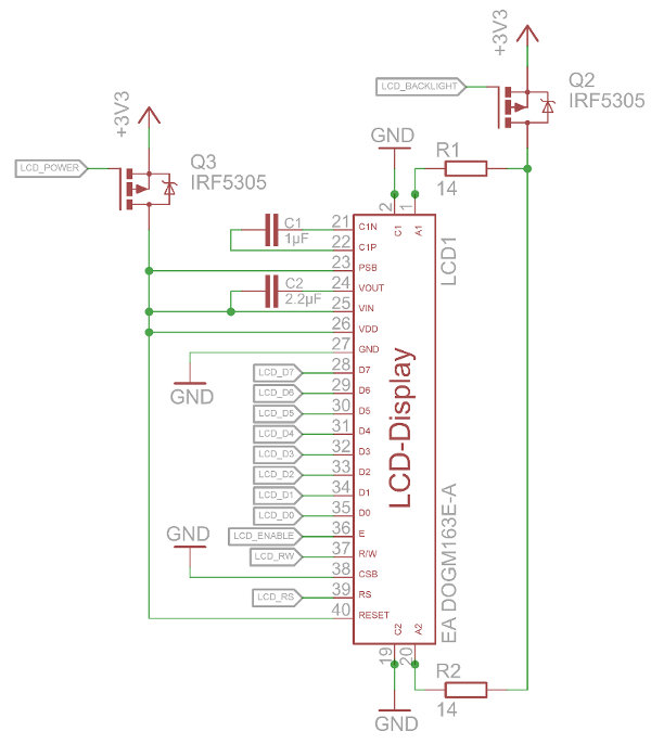

Weiterhin möchte ich zur Visualisierung der Einstellungen ein
beleuchtetes LCD (EA DOGM 16x3) anschließen, welches getrennt sowohl
dimm- (PWM) als auch abschaltbar ist. Display und Beleuchtung werden
ebenfalls mit 3,3V betrieben, ersteres benötigt laut Datenblatt ca.
250µA, letzteres bis zu 80mA. Dafür habe ich die Schaltung LCD.png mit
zwei P-Kanal MOSFETs, zu der ich die gleichen Fragen habe:
1. Funktioniert die Schaltung?
2. Muss ein Widerstand zwischen Gate und Controller-Port? Wie hoch?
Für Anregungen bin ich natürlich offen. Danke vorab!
Nein.
Ein IRF630 schaltet erst bei 10V zuverlässig durch, er ist kein
LogicLevel MOSFET. Nimm IRF7301 und 15V Z-Dioden die die Anschlüsse
schützen
Nein. Angstwiderstand. Remineszenz an bipolare Transistoren.
> Schutzmechanismen?
Da du keine Spannung is sie hineingibt, hast du kein Problem.
          Kameraanschlüsse
   GND  --|>|--+   +--|<|-- GND
          ZD15 |   |  ZD15
uC Focus -----|I   I|-- uC Shutter
       GND von uC und Kamera
Nein. Du brauchst LogicLevel PMOSFETs wie IRF7324.
Zwischen VCC und GND des Displays würde ich nich 100nF klemmen.

MaWin schrieb:
> Nein.
> schützen
Laut Datenblatt ist der IRF630 doch Logic Level MOSFET (Ugs = 2..4V)?
Aus Interesse, was bringen die die Z-Dioden hier genau? Und warum 15V?
Auch das kann ich nicht nachvollziehen, denn im Datenblatt ist beim
IRF5305 ebenfalls Ugs = -2..-4V angegeben.
Warum? In der Beispielschaltung im Datenblatt des Displays ist davon
keine Rede.
Das steht im Datenblatt wo ? Bzw. in welchem Daetnblatt ? Link angeben.
> (Ugs = 2..4V)?
Ugsth ?
Ja, irgendwann zwischen 2 und 4 V fängt der MOSFET an gerade eben aus
dem Sperrzustand zu kommen und schon glorreiche 250uA durchzulassen.
Dann gäbe es noch Figure 6, saturation characteristics, demnach fliesst
bei Ansteueung zwischen 4V und 5V einige Ampere, zumindest wenn man mehr
als 1V zwischen D und S zulässt. Hast du auch gelesen daß dieses
Diagramm für TYPISCHE MOSFETs gilt ? Typisch heisst, die Abweichung der
notwendigen Gate-Spannung kann durchaus 1:2 betragen. So wie auch die
Abweichung der dokumentiertn Ugsth. Du hättest eine Schaltung der
Konstruktionsart "kann gehen oder auch nicht gehen"
Der MOSFET hält nicht beliebig viel Spannung aus, egal ob nun ein 200V
oder 20V Typ verlauft wird. Fasst du den Kontakt an (man kennt dfas,
gerade den Acryl-Pullover ausgezogen und es funkt schon mit 2 Mio Volt)
kannst du den MOSFET beschädigen. Also leitet die Z-Diode höhere
Spannungen ab. 15V reicht auch für den simpelsten 20V MOSFET.

Als passenden N-Kanal FET konnte ich bei Reichelt den BS108 oder IRLZ34N
finden. Wären die was? Die Suche nach einem P-Kanal gestaltet sich dabei
schon schwieriger, der einzige halbwegs akzeptable MOSFET wäre ein
IRF9540. Da ich laut Datenblatt beim einen nur ca. 250µA (LCD) und beim
anderen maximal 80mA (LCD Backlight) benötige, könnte der doch passen?

Gast #1837495
Eduard Steinberg schrieb:
> Ich meine, hier im Forum verschiedene Meinungen gelesen zu haben. Kann
> mich aber auch irren.
Ja, ich habe eine andere Meinung. Man muss doch recht viele
Rahmenbedingungen beachten, um zu beantworten, ob ein Gatewiderstand
vielleicht nicht verkehrt ist.
Funktionieren wird es in den allermeisten Fällen ohne.

> wäre ein IRF9540.
Kein LogicLevel MOSFET. Der ist so steinalt, da wusste man noch nicht
was LogicLevel überhaupt heisst.
>  BS108 oder IRLZ34N finden. Wären die was?
Geh'n so, leidlich, sind halt auch steinalt, der IRLZ etwas gross, der
BS108 aus der Reihe "Philips hat auch mal mit geklauten Masken was aus
Silizium gepresst so wie vorher die DDR, was da nun genau geklaut wurde
wissen wir nicht, entsprechend mies ist das Datenblatt".

OP #1837540
MaWin schrieb:
>> wäre ein IRF9540.
Ich bin für Alternativen offen. Es muss doch bei Reichelt einen Logic
Level P-Kanal MOSFET für Lochrasterplatinen geben? Oder soll ich auch
hier besser einen BS108 N-Kanal nehmen und damit beim LCD GND (Pin 27)
und CSB (Pin 38) schalten? Müsste doch auch gehen.
Gast #1837555
Wenn du beachtest, daß dann nicht der Strom nach GND über die aus LOW
liegenden Datenleitungen abfliessen kann...
Da das Display nur 250uA braucht, kannst du es auch einfach direkt an
einen PortPin hängen, und den auf HI schalten um das Display mit Strom
zu verorgen.
Und für's Backlight 4 PortPins patallel.
