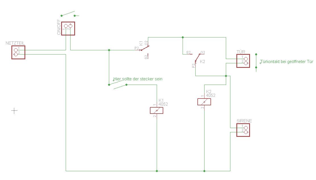

Ich hab ein Problem beim Bauen meiner Alarmanlage:
Ich möchte einen 6,35er Mono-Jack Stecker als Deaktivierer verwenden der
einen bestimmten Widerstand angelötet bekommt. So soll, wenn ich den
Stecker in die Buchse stecke, die in meiner Türe montiert ist, ein
Relais die Stromzuführ unterbrechen damit ich die Anlage deaktivieren
kann. Wie kann ich es realisieren, dass nur dieser bestimmte
Widerstandswert das Relais schaltet? (Wenn die Widerstand zu groß/zu
klein ist, soll nichts geschehen)
Ich möchte eine einfache und unkomlizierte Lösung für dieses Problem ;)
Die Schaltung findet ihr im Anhang!
Danke für die Antworten
Mfg Dodoo
von mhh (Gast)
Stichwort Fensterkomparator.
Oder LM3914 missbrauchen.

Ein Fensterkomparator wird aus zwei Komparatoren mit gemeinsamem Ausgang
gebildet, der anzeigt, ob das Eingangssignal zwischen zwei definierten
Minimal- und Maximalwerten (die das „Fenster“ bilden) liegt oder
außerhalb.
Zitat aus Wiki.
Auf die schnelle:
http://www.ledstyles.de/index.php?page=Attachment&attachmentID=14969&h=6baeb78f9151f5ffc1909c54882b69b4f698653c
Ab R4 mit T2 weglassen, daß ist nicht richtig. Habe auf die schnelle
nichts anderes gefunden.

von Karl H. (kbuchegg)
Na ja.
Wenn das zu kompliziert ist?
Ich denke nicht, dass ein potentieller 'Einbrecher' einen genau
passenden Stecker mit dabei hat.
Viel eher hat er einen Seitenschneider mit dabei und knippst deiner
'Alarmanlage' ganz einfach 'das Licht aus'
Ich denke, du hast dich da in eine Idee verrant, die zu nichts führt.

Ok dazu sag ich mal das:
1. Wenn du nur 1Mal einen falschne Widerstandswert verwendest und die
Türe öffnest geht die Alarmalage los und du kannst sie nimma abdrehen,
auch wenn du die Türe zumachst (siehe Anhang)
2. Mit dem Seitenschneider kannst du nicht bewirken, ausser dass du die
einzige Möglichkeit zerstörst die Anlage zu deaktivieren(siehe Skizze).
D.h. er knipst nur die "Abdrehleitung" ab und wenn er dann eintretet
geht die Anlage los! (Genau die Skizze betrachten) ;)
Die Alarmalage ist idiotensicher nur weiss ich nicht wie ich das mit dem
Stecker lösen soll. ;) Anfangs wollte ich das Ganze mit einem Magneten
und einem Reed-Relais Lösen aber ein Magnet auf dem Schlüsselbund ist
extrem nervig^^
Die ganze Steuerung werd ich im Wohzimmer verstecken und bis er die
gefunden hat ist der ganze Block aufmerksam geworden. Meistens flüchten
Einbrecher schon beim anzeichen einer Alarmanlage und wenn nicht, dann
spätestens beim Alarm.
Mfg Dodoo

von Michael M. (technikus)
> Stecker lösen soll.
Da bin ich mir nicht so sicher. Ich finde die Technik zum Entschärfen
der Alarmanlage ziemlich fehlerträchtig:
1) Du steckst den Klinkenstecker in die Buchse außen an der Wohnungstür.
Du hast keine Ahnung, ob der Klinkenstecker gerade Kontakt hat oder
nicht. Gerade die 3,5mm Stereoklinkenstecker haben so ziemlich das
schlechteste Kontaktverhalten das ich kenne. Ich hoffe Dein 6,3mm
Monoexemplar ist da besser.
2) Jetzt kannst Du die Tür öffnen und in die Wohnung gehen, um den
On/Off Schalter zu betätigen. Der muß aber gut versteckt sein, sonst hat
ihn der Einbrecher auch im Nu gefunden und der Alarm ist nur von kurzer
Dauer.
Problem dabei: So lange bis Du den On/Off-Schalter betätigt hast, darfst
Du den Klinkenstecker von der Wohnungstür nicht abziehen. Sonst geht ja
der Alarm los!
3) Wenn On/Off betätigt wurde, kannst Du zur Wohungstür zurückgehen und
den Klinkenstecker abziehen. In der Zwischenzeit hat aber ein Schelm
Deinen gesamten Schlüsselbund abgezogen und mitgehen lassen.
Beim Scharfschalten der Alarmanlage mußt Du in umgekehrter Reihenfolge
vorgehen. Also idiotensicher in der Bedienung ist das nicht.
Hinter dem Fensterkomparator brauchst Du also zwingend noch ein
Monoflop, das so lange anzieht, bis Du den On/Off-Schalter betätigen
kannst.
Auf der anderen Seite wird ein Einbrecher eher einen Satz Dietriche
dabei haben als einen Klinkenstecker. :-)
Wenn du deine Idee fortsetzen willst, dann würd ichs folgendermassen
probieren:
Einen zu hohen Widerstand, denk ich, kannst du ignorieren. Wenn schon,
dann willst du checken, ob der Widerstand des Steckers zu klein ist
(einfaches Kurzschliessen)
Über den Klinkenstecker führst du eine 2-te Auslösestrecke, bei der der
Widerstand so dimensioniert werden muss, dass ein daran angeschlossenes
Relais gerade nicht mehr anzieht. Zieht es an, dann löst es ebenfalls
Alarm aus.
Das eigentliche Abschalten der Anlage machst du über den 'KLinke ist
eingesteckt'-Kontakt an der Buchse.
Der einzusteckende Klinkenstecker hat also 2 Aufgaben:
  Über den Schaltkontakt an der Buchse schaltet er die Anlage ab
  Über seinen Widerstand an den Kontaktflächen sorgt er dafür, dass
  der Alarm dann trotzdem nicht doch ausgelöst wird.
Hmm.
Wie wäre es mit gar keine Deaktivierung?
Nach Auslösen hast du 5 oder 10 Sekunden Zeit (Monoflop), bis der Alarm
auslöst. In dieser Zeit kannst du die Anlage abschalten, da du den
Schalter ja scheinbar sowieso in Türnähe hast.
Damit hast du gar kein Bedienelement mehr ausserhalb der Wohnung und
bietest somit auch keine Angriffsfläche mehr.

Mit 2 Relasie kann man das doch locker machen mit dem Widerstand:
1. Relaise zieht nur an wenn der Widerstand klein genug ist.(zu großer
ausgeschlossen)
2. Relaise(kein Strom-->durchgang)- wenn widerstand zu klein ist, dann
zieht das an und trennt
beide Relaise in Reihe schalten für die anlagensteuerung
btw ich würde einen usb anschluss empfehlen- der hält einige steckzyklen
aus(wurde extra dAfür ausgelegt^^)
ABER
mit µC geht es wesenlich sicherer- ausserdem kannst du per Software
schnell verschiedene schlüssel bauen- ausserdem kann man den mit
Überspannung auch abbruzeln lassen^^
von Andrew T. (marsufant)
> ausgeschlossen)
Dolle Sache. Wenn Siemens das früher gewußt hätte, wäre der TCA965 von
denen nie entwickelt worden.
Cool!
