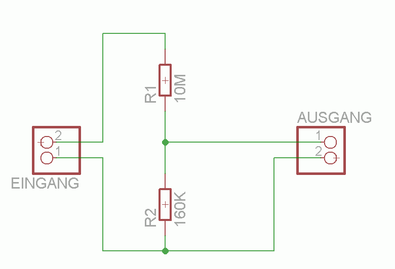

ich möchte gerne mit einem ADC und einem PIC eine Spannung messen, die
maximal 300V betragen kann. Ich habe mir dazu den angehängten
Spannungsteiler überlegt, da sollte genug Reserve drin sein.
Mein ADC hat als Referenzspannung stabilisierte 5V. Meine Spannungs ist
maximal 300V, die Reserve mit R2 = 160K geht (im unbelasteten
Spannungsteiler-Modell) bis 317V.
Ist das so OK von den Werten oder gibt es Einsprüche?
Jens
Spannungsmessung 300V schrieb:> Ist das so OK von den Werten oder gibt es Einsprüche?
Vielleicht den oberen Widerstand auf 2 Widerstände aufteilen, Stichwort
Durchschlag.
Ansosnten muss dein ADC eben mit der recht hohen Quellimpedanz
klarkommen, wenn nicht, entweder einen Impedanzwandler hinterher oder
ein S&H Kondensator.
Ein kleiner C(im nF Bereich) parallel zu R2 kann nicht schaden, wenn nur
Gleichspannung gemessen werden soll. Ich kenn den Eingangswiderstand der
ADCs von den PICs nicht auswendig. Im Zweifelsfall den Spannungsteiler
mit einem Rail2Rail FET-Opamp puffern.

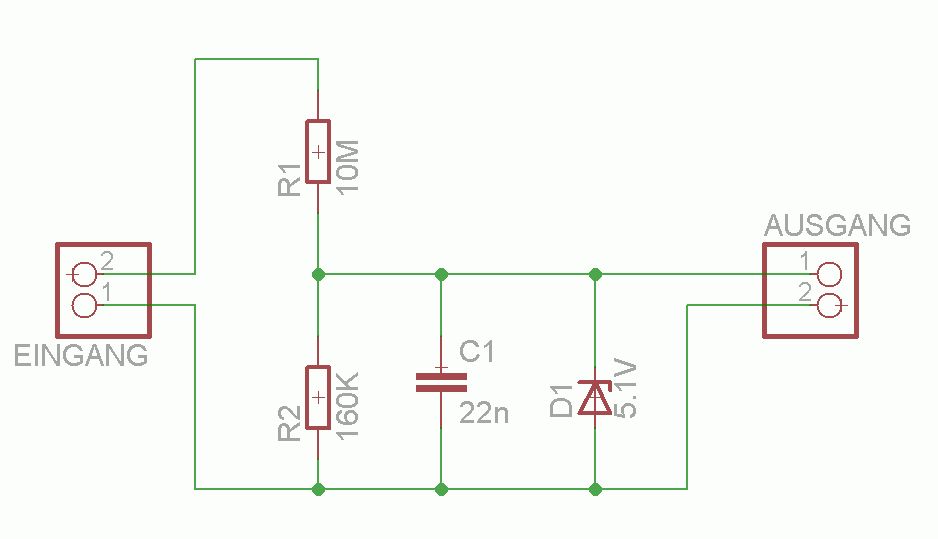

Also ich benutze einen ADC von Maxim, den PIC nehme ich nur zum
Auslesen.
Gut, nen Kondensator gibt's dazu. 22n weil ich die hier zu dutzenden
rumliegen habe.
Schaut das im Anhang mit der Z-Diode richtig aus? Ich dachte ich nehm
einen 5.1V-Typ, z.B. die "ZF 5,1 :: Zener-Diode 0,5W 5,1V" von Reichelt.
Jens
Floh schrieb:> Ansosnten muss dein ADC eben mit der recht hohen Quellimpedanz> klarkommen,
Was meinst du damit? Was genau erzeugt die hohe Impedanz?
Jens
Normale Widerstände halten nur 200V oder sogar nur 100V aus. Du brauchst
entweder einen "Hochspannungswiderstand" für R1 oder mehrere in Reihe.
Falls Transienten zu erwarten sind entsprechend mehr. Für eine genaue
Messung (10 Bit) darf R2 nicht größer als 10K sein. Bei einigen PICs
sogar nur max 2K5. Wenn nur selten und bei nicht allzu hohen
Temperarturen gemessen wird reicht ein Kondensator mit > 22nF für 10 Bit
Auflösung parallel zu R2.
Gruß Anja

Anja schrieb:> Normale Widerstände halten nur 200V oder sogar nur 100V aus. Du brauchst> entweder einen "Hochspannungswiderstand" für R1 oder mehrere in Reihe.
Danke für den Tip! Ich denke ich werde dann mehrere in Reihe schalten.
Anja schrieb:> Falls Transienten zu erwarten sind entsprechend mehr.
Was meinst du mit Transienten? Sich ändernde Spannungen / Ströme?
Anja schrieb:> Für eine genaue> Messung (10 Bit) darf R2 nicht größer als 10K sein. Bei einigen PICs> sogar nur max 2K5.
Ich messe ja mit einem ADC von Maxim. Typennummer hab ich grad nicht da
aber ist ein 10Bit-Teil, habe ich als Sample bekommen.
Jens
Jens schrieb:> Was meinst du damit? Was genau erzeugt die hohe Impedanz?
Die 10Meg von R1. Wenn man den ADC auf den Eingangswiderstand, von
meinetwegen 10Meg, reduziert taucht im Schaltbild ein weiterer
Widerstand parallel zu R2 auf, der das Teilverhältnis ändert.
Jens schrieb:> Was meinst du mit Transienten? Sich ändernde Spannungen / Ströme?
Transienten sind Überspannungen wie sie z.B. beim Abschalten von
Induktivitäten entstehen können. Ohne Schutzbeschaltung entstehen da
locker so das 10 - 20 fache der Betriebsspannung.
Jens schrieb:> Ich messe ja mit einem ADC von Maxim. Typennummer hab ich grad nicht da> aber ist ein 10Bit-Teil, habe ich als Sample bekommen.
Daraus kann Dir kein Mensch die Eingangsimpedanz (Kapazitiver Wandler
oder nicht) bzw. die Leckströme berechnen.
Noch was: Z-Dioden haben sehr hohe Leckströme in der Nähe der
Z-Spannung. Dadurch ergibt sich bei hochohmiger Beschaltung ein starker
Meßfehler.
Gruß Anja

Anja schrieb:> Noch was: Z-Dioden haben sehr hohe Leckströme in der Nähe der> Z-Spannung. Dadurch ergibt sich bei hochohmiger Beschaltung ein starker> Meßfehler.
Also lieber weglassen?
Jens

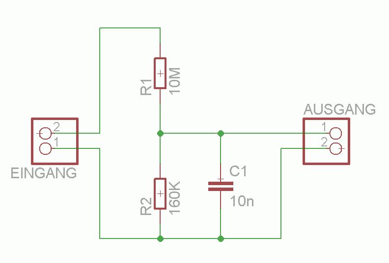

So, nachgelesen:
Digital Output Three-State Leakage Current I_l = ±0.01 ±10 uA
Eingangskapazität 10pF
Wobei helfen mir diese Zahlen?
Jens
Der Digital Kram kann dir erstmal egal sein.
Im Datenblatt steht auf Seite 7:
>Higher source impedances can be used if a 0.01μF>capacitor is connected to the analog input. Note that>the input capacitor forms an RC filter with the input>source impedance, limiting the ADC’s input signal>bandwidth.
Ahh gut, also packe ich einen 10nF parallel dazu. Das mit der
Limitierung der Bandbreite kann mir egal sein, da ich sowieso nur
Gleichspannung an einer Kaltkathodenröhre messen will, die ändert sich
erfahrungsgemäß fast gar nicht.
Neue Version im Anhang. Was muss ich noch beachten?
Danke schonmal für eure Hilfe!
Lg
Jens
