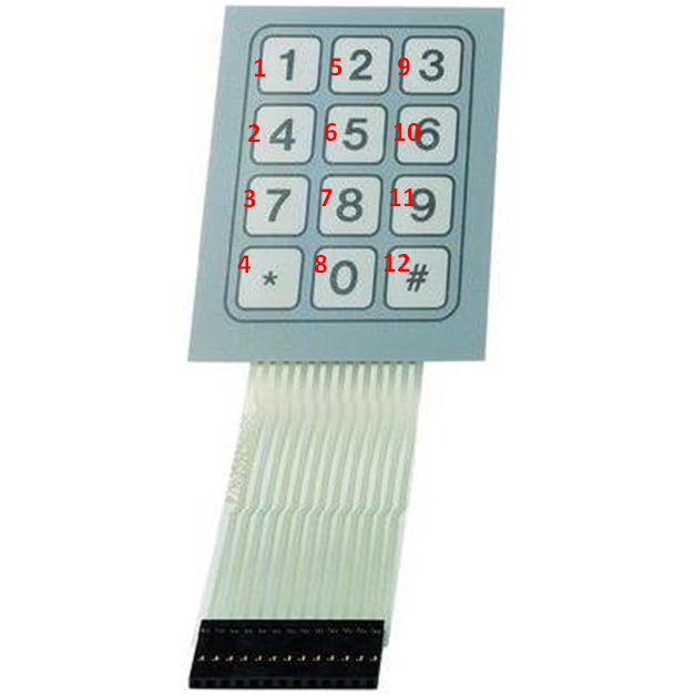

Da ich kein Pollingverfahren verwende, möchte ich über eine 3x4
Tastenmatrix die einzelnen Tasten über Interrupts abfragen. (Siehe
Datei)
Die 3 Spalten sind mit den Interruptpins Int0, Int1 und Int2 des
Controllers verbunden. Die 4 Zeilen mit den Pins PC4...PC7.
Spaltenpins = als Eingänge geschaltet
Zeilenpins = als Ausgänge geschaltet
Die 3 Spalten ergeben sich über die einzelnen Interrupts. Wie mache ich
das aber am einfachsten mit den Zeilen?
Hier der C-Code:

von H. G. (ledi)
Ach ja....!
Ich verwende einen ATMEL 90PWM316
von H. G. (ledi)
Hallo Peter!
Erstmal vielen Dank für Deine Hilfe!
Ich habe nun den Code für meine Anwendung eingebaut.
Soweit funktioniert das auch, wobei der in der Funktion zurückgegebene
Wert nicht mit meiner Tastatur übereinstimmt. (Siehe Bild: Die roten
Ziffern werden berechnet).
Wie baue ich das am am einfachsten um?
Weiters möchte ich die Funktion in eine Interruptroutine einfügen. D.h,
egal, welche Taste ich drücke soll der Int. ausgelöst werden. Ich möchte
hier aber nur einen einzigen Int. verwenden. Geht das?

von Karl H. (kbuchegg)
Da sind offenbar Zeilen mit Spalten vertauscht. Das könnte man jetzt im
Code entsprechend umbauen.
Oder aber men benutzt ganz einfach einen Mapping-Array um das Mapping
richtig zu stellen.
uint8_t KeyMap[] =
  { 0,
    '1', '4', '7', '*',
    '2', '5', '8', '0',
    '3', '6', '9', '#'
uint8_t keyscan( void )
  return KeyMap[ row - col ];
Ob du da jetzt im Mapping Array die Tasten als Tastennummer oder aber
(so wie ich jetzt) als Zeichen einträgst, musst du entscheiden. Im
Grunde ist es einfach nur ein Array, in das du mit deiner ermittelten
Nummer reingehst und welches dir sagt, welche Taste dann vorliegt. Wie
die Einträge aussehen müssen hab ich mir aus deinem Bild abgeleitet. Die
in deinem Bild rote Zahl ist die bisherige Nummer, so wie sie von
keyscan bis jetzt ermittelt wurde. Da ich die als Index in das Array
nehme, sagt mir das Bild, was an dieser Position im Array abgelegt sein
muss.

von H. G. (ledi)
> richtig zu stellen.
> uint8_t KeyMap[] =
>   { 0,
>     '1', '4', '7', '*',
>     '2', '5', '8', '0',
>     '3', '6', '9', '#'
SUPER!!!
Funktioniert einwandfrei!
Hast du auch eine Idee, wie ich das ganze nun in einer
Interruptserviceroutine so verpacke, dass ich mit einem einzigen
Interrupt auskomme?
Ich verwende den ATMEL 90PWM316 und der hat keinen Pin-Change-Interrupt.
