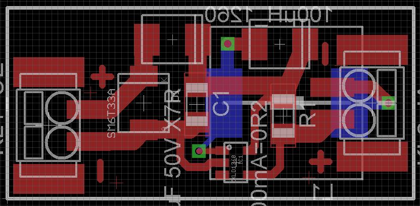

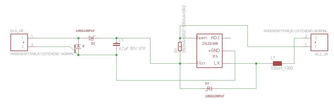

Guten Abend zusammen,
ich habe mein Layout soweit fertig.
Im Anhang habe ich ein Bild vom Schaltplan und natürlich auch das Bild
vom Layout beigefügt.
Nur leider habe ich immernoch die gleichen Probleme...
Ich habe als RS=0.28Ohm gewählt und die Eingangsspannung ist 24V.
Bei einer Last von 3 LED's (XP-E) hab ich einen Ausgangsstrom von 360mA.
Sobald ich dann 6 LED's in Reihe hänge (6 x 3.2V typ) bricht der Strom
ein und ich habe nur noch 260mA...
Und das auch wenn ich die Spannung erhöhe!!
An was könnte es wohl liegen... ich bin leider Ratlos!!
Gruß Micha
Persönliche Seite #1903714
Hallo Micha,
Du bist recht wenig konkret in Deinen Aeusserungen.
WIEVIEL erhoeht?
6 x 3.2V >19V.
Da koennen 24V Betriebsspannung schon knapp werden.
> Der Treiber geht zwar bis ca. 680mA hoch. Wenn ich die Spannng weiter
> erhöhe fällt der Strom immer weiter ab bis irgendwann die LED's angangen
> zu flackern.
Was ist "Irgendwann".
Dass der Eingangsstrom mit zunehmender Spannung niedriger wird liegt in
der Natur eines Schaltreglers.
> den Strom messe ich mit einem Fluke 189 True RMS Multimeter.
Schau mal in den Daten Deines Fluke:
Da ist bei 100kHz Schluss. Reicht Dir das?
Zeig doch mal ein Oszillogramm des LED-Stroms.
Vielleicht Saettigung der Spule!
Gruss
Michael
