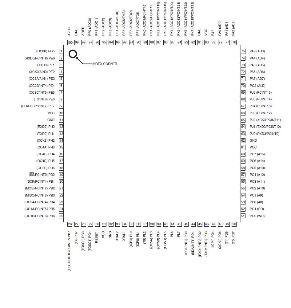

Könnt Ihr mir nun sagen, was ich wie verändern muss, um diesen Code für
meinen Atmega 2561 nutzen zu können? Die beschaltung habe ich angefügt.
Die Schalter sind an Pin 6 und 7 angeschlossen
#1837826
Du setzt hier
#define KEY_DDR         DDRB
#define KEY_PORT        PORTB
#define KEY_PIN         PINB
#define KEY0            0
#define KEY1            1
#define KEY2            2
#define ALL_KEYS        (1<<KEY0 | 1<<KEY1 | 1<<KEY2)
#define REPEAT_MASK     (1<<KEY1 | 1<<KEY2)       // repeat: key1, key2
#define REPEAT_START    50                        // after 500ms
#define REPEAT_NEXT     20                        // every 200ms
die für dich relevanten Daten ein
* An welchem Port hängen die Tasten? Welches ist daher das DDR, welches
  das Port Register und welches das Pin Register
* Wieviele Tasten hast du?
  denen gibst du deinem Projekt angemessene Namen
  Hier im Beispiel heißen sie KEY0, KEY1 und KEY2.
  Das muss aber nicht so sein, du kannst sie nennen wie du
  willst. Zb FOWARD oder BACKWARD oder ALARM oder ON oder OFF
  Je nachdem was in deinem Projekt angemessen ist, so dass du
  in späterer Folge nicht durcheinander kommst, welchen Taster
  du gerade abfrägst.
  Wichtig ist nur, dass du bei jedem Makronamen dann auch noch den
  korrekten Pin angibts, an dem die Taste hängt. Bei dir dann eben
  6 und 7.
* Dann fasst du alle Tasten im Makro ALL_KEYS noch einmal zusammen
* Du legst fest, welche Tasten du mit Auto-Repeat haben willst
  und führst die im Makro REPEAT_MASK auf
* Die Repeat Zeiten kannst du erst mal so lassen wie sie sind.
Bei ALL_KEYS bzw. REPEAT_MASK orientierst du dich einfach an der
Schreibweise, wie sie dort bereits steht.
Fertig.
Das erste Testprogramm kann entsprechend geschrieben (bzw. aus der Demo
entsprechend abgeleitet) werden.
