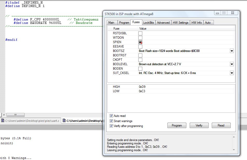

Wenn ich nun versuche in AVR-Studio die entsprechenden Fuses zu setzen
erhalte ich eine Fehlermeldung (siehe Anhang). Was mache ich falsch?

Gast #1838215
Mal 'ne blöde Frage, aber könnte es evtl. sein, dass du vor dem
Verifizieren nicht auf 'Program' klickst? Die Fehlermeldung in
geht_nicht.jpg sieht so aus (die ausgelesenen Werte entsprechen nicht
den eingestellten), hätte sonst auch eine Fehlermeldung beim
Programmieren gegeben und du schreibst nur von 'Verify'. Ich arbeite
auch mit dem STK500 in der Weise, wie du geschrieben hast und auch mit
Quarz im Sockel, hatte aber noch nie Probleme, außer ich hatte irgendwas
nicht richtig eingestellt oder vergessen die Fuses zu programmieren.
Gast #1838322
Könnte durchaus sein, dass ich das versehentlich gemacht habe.
Jedenfalls konnte ich dank des Tips mit der High Voltage Programmierung
die verfusten µC's wieder hinbiegen. Klasse :-)
Zu meinem Anfangsproblem: Die Fuses hab ich jetzt auf 0xD9 und 0xCE
gesetzt. Mit
#define F_CPU 3686400UL
#define BAUDRATE 38400UL
und
int ubrr = (F_CPU/(16*BAUDRATE)-1);
erhalte ich in meinem Terminalprogramm völlig regelmäßig die Werte der
beiden ADC-Kanäle. Deshalb gehe ich mal davon aus, dass jetzt alles
richtig eingestellt ist.
