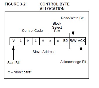

Ich möchte einen 24LC04P mit dem I2C beschreiben/lesen, nur irgendwie
habe ich das ungute Gefühl ich mache etwas Grundlegendes falsch.
Hier bleibt in der 4ten Zeile hängen. Entfernt man diese bleibt er bei
5ten Zeile stehen.
UCB0I2CSA =  0x50;    //Slave Adress
UCB0CTL1 |= UCTR + UCTXSTT;  //Transmitter Mode, send Start-Condition
while(!(IFG2 & UCB0TXIFG));  //Wait for empty TXBuffer
UCB0TXBUF = 0x01;    //Write into TXBuffer
while(UCB0CTL1 & UCTXSTT);  //Wait for Ack from Slave
UCB0TXBUF = 0xFF;
Heißt für mich also, der Slave sendet keinen ACK. Ich denke es liegt an
der Slave-Adresse da ich mir auf Grund schlechter (meine Meinung)
Dokumentation des Datenblattes über dessen Aufbau im Unklaren bin. Im
Datenblatt des EEPROMs ist die angehängte Übersicht zu sehen und dort
steht:
"The last bit, B0, is used by the master
device to  ... This bit is, in effect, the
Most Significant bit of the word address."
Heißt das jetzt ich muss die Slave adresse verkehrt herum im Controller
(MSP) hinterlegen, damit dieses entsprechend andersherrum ausgesendet
wird?
Angenommen für die x und B0 gelte jeweils low. Dann blieben folgende
Varianten für die Slave Adresse die ich in den I2C TX Buffer des MSP
schreibe:
01010000 = 50
00000101 = 5
Nix von beidem funktioniert jedoch. Adress Byte immer noch falsch oder
liegts vielleicht an meiner Init?

von holger (Gast)
Die ist 0xA0.
von Peter D. (peda)
Die Adresse ist A0/A2 fürs Schreiben der 1/2.Page bzw. A1/A3 fürs Lesen.

von Maddin (Gast)
Hm dazu muss ich dann aber Wiederdum Datenblatt/Userguide slau133.pdf
anführen.
Seite 17-31:
"In 7-bit slave addressing mode Bit 6 is the MSB, Bits 9-7 are ignored"
Demnach muss ich einen 7-Bit Wert ins Register schreiben, denn das R/W
Bit im Controll-Byte wird ja vom Controller automatisch durch gesetzt
indem TRANSMIT-Mode oder RECEIVE-Mode gewählt wird.
oder habe ich das was falsch verstanden. Wenn ja wäre ich über
Aufklärung sehr dankbar.

von holger (Gast)
von Maddin (Gast)
Och menno, die Examples kenn ich doch. Hab jetzt nochmal genauso wie
dort gemacht. Bringt nix.
Aber bevor ich gleich aufgebe. Die Slave-Adresse wird doch automatisch
gesendet nach der StartCondition..? Das erste Bit das ich also in den
TXBuffer schreibe wäre in meinem Fall die Speicheradresse für die Daten
ds EEPROM...?
Maddin
