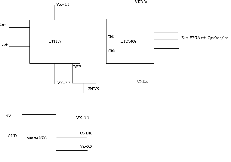

ich versuche eine externe Spannung (eigentlich 6) mit einem LT1167 und
einem LTC1408 zu messen.
Eingangsschutz ist vorgesehen aber noch nicht dran da ich größere
Probleme habe.
Galvanische Trennung ist ein Muss wegen teurer Hardware auf dem
Baseboard (FPGA und so) und weil so gut wie alles am Eingang anliegen
könnte.
Die Schaltung funktioniert in sofern dass der ADC wandelt wie er soll
(Kommunikation FPGA) nur die Werte Müll sind. Ich denke dass es sich um
ein Masse-/Referenzspannungsproblem handelt da ich gute Werte bekomme
wenn ich ein Oszi mit dem Massepin mit GNDK verbinde (habe mich bei den
Messungen schon gefreut).
Aufgebaut ist das mit einem 2lager und GNDK ist auf Top und Bottom
geflutet.
Da ich mit analoger Schaltungstechnik nicht sehr vertraut bin, hoffe ich
auf eure Tipps.
Links zu den Bauteilen:
http://cds.linear.com/docs/Datasheet/1408fa.pdf
http://cds.linear.com/docs/Datasheet/1167fa.pdf
http://docs-europe.origin.electrocomponents.com/webdocs/0dc2/0900766b80dc25a4.pdf

Für eine potentialfreie Messung müssen die Datenleitungen galvanisch
getrennt sein, und die AD-Wandler mit Betriebsspannung versorgt werden,
die galvanisch von der Auswerteelektronik(FPGA) getrennt ist.
Andreas Ehrle schrieb:
> und weil so gut wie alles am Eingang anliegen könnte.
Also auch Netzspannungen mit deren Transiente von einigen kV?
Einfache DC/DC-Wandler mit 1000V Isolationsspannung reichen hier
regelmäßig nicht aus. Die Hersteller bestätigen auf Nachfrage die
Unbrauchbarkeit dieser Wandler zur Netztrennung. - Klar, sonst würde
dieses Merkmal ja im Datenblatt stehen.
Vielleicht eine Alternative: www.meascontrol.com
OP #1838583
Ich rechne mit Spannungsspitzen bis 200V. Es ist aber am Messverstärker
noch eine Eingangsschutzschaltung vorgesehen sobald der Rest der Messung
funktioniert.
Bisher bastle ich mit einem Signalgenerator der einen Sinus 2.5Vpp
rausgibt.
