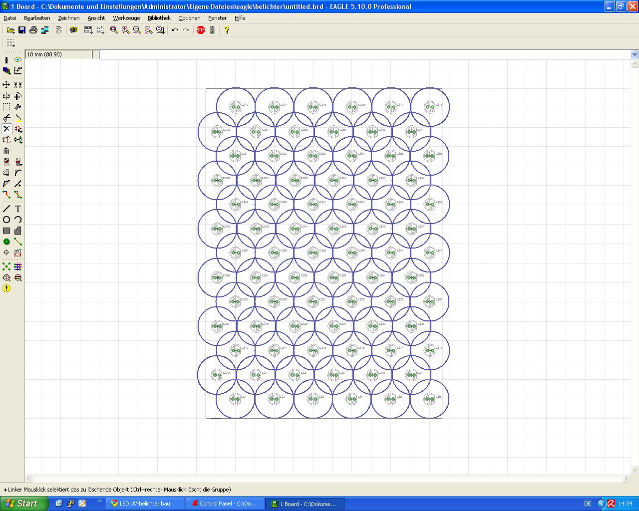

von Michael P. (mpl)
joa mache es auch so
wie hoch die platine dann liegen muss werde ich durchs testen
herausfinden ^^
meine so :D
von Mike H. (-scotty-)
Das letzte Beispiel ist besser weil zum Rand des Lichtkegels die
Indenzität ja abnehmen kann. Die Ergebnisse würden mich auch
mal interessieren.

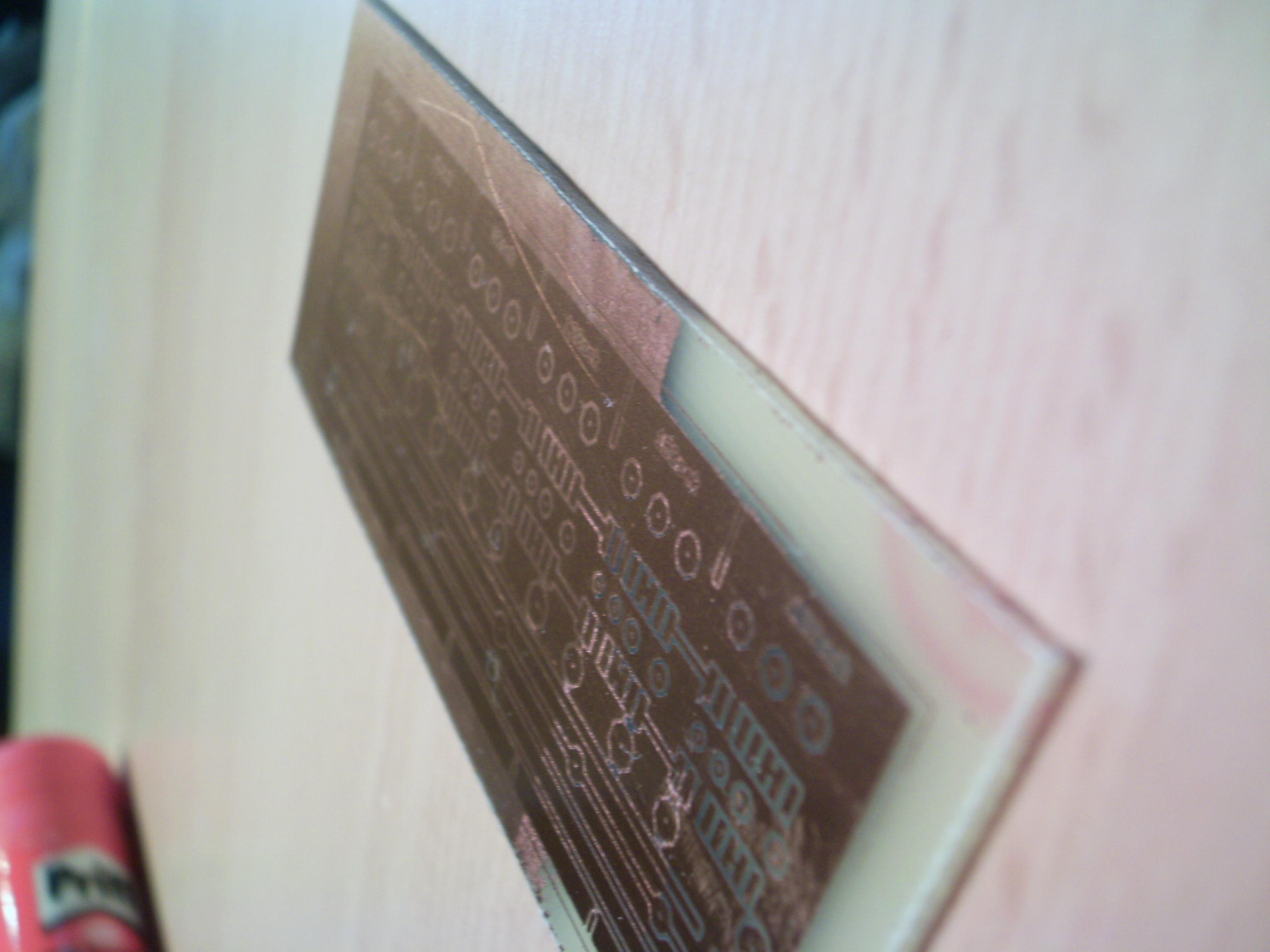

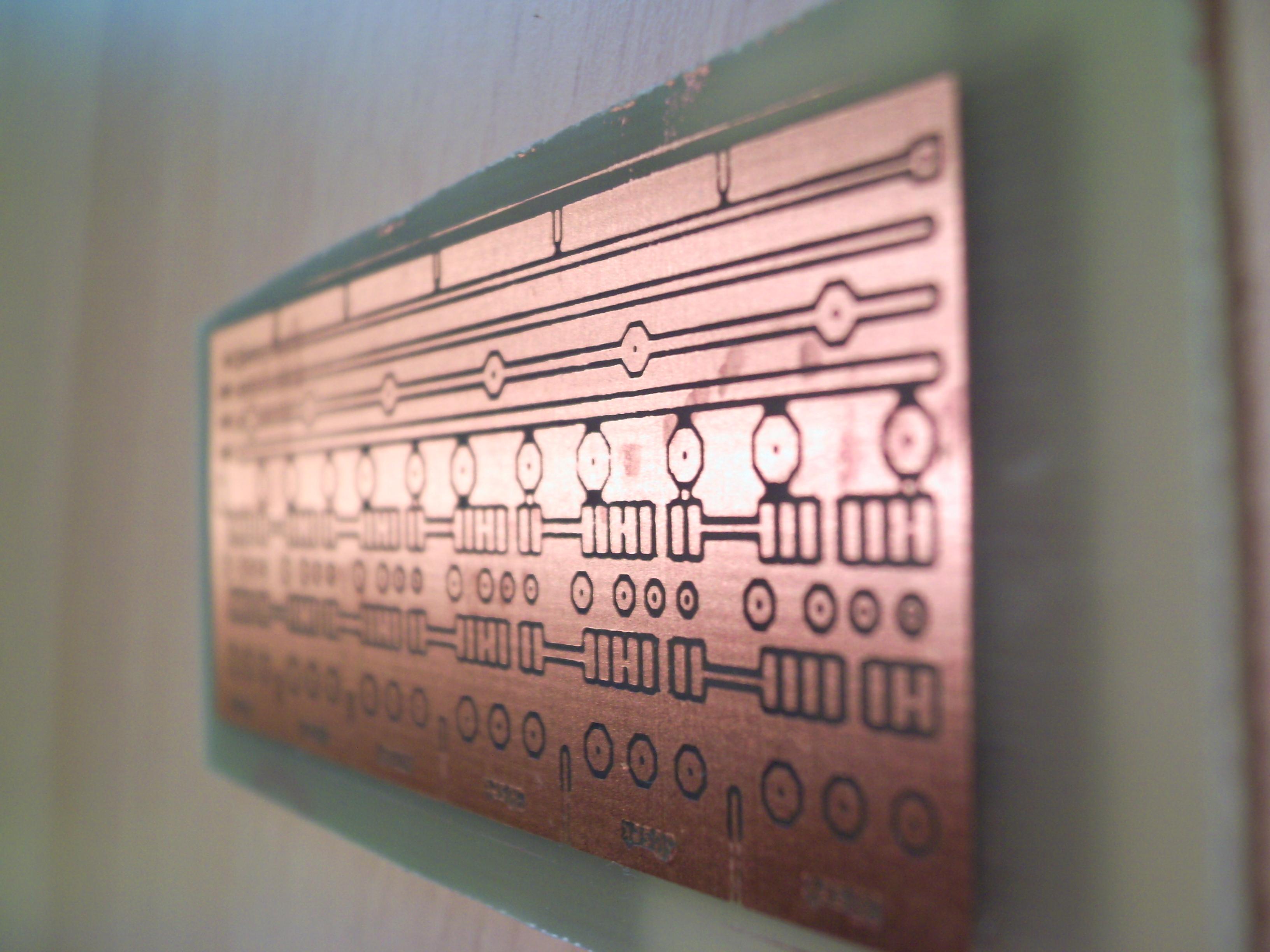

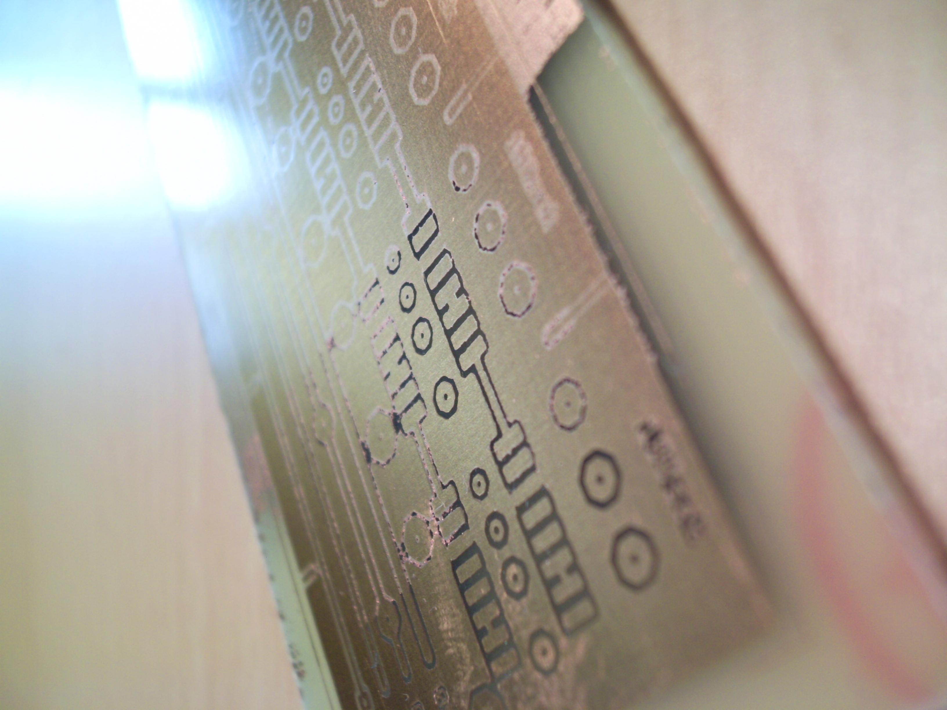

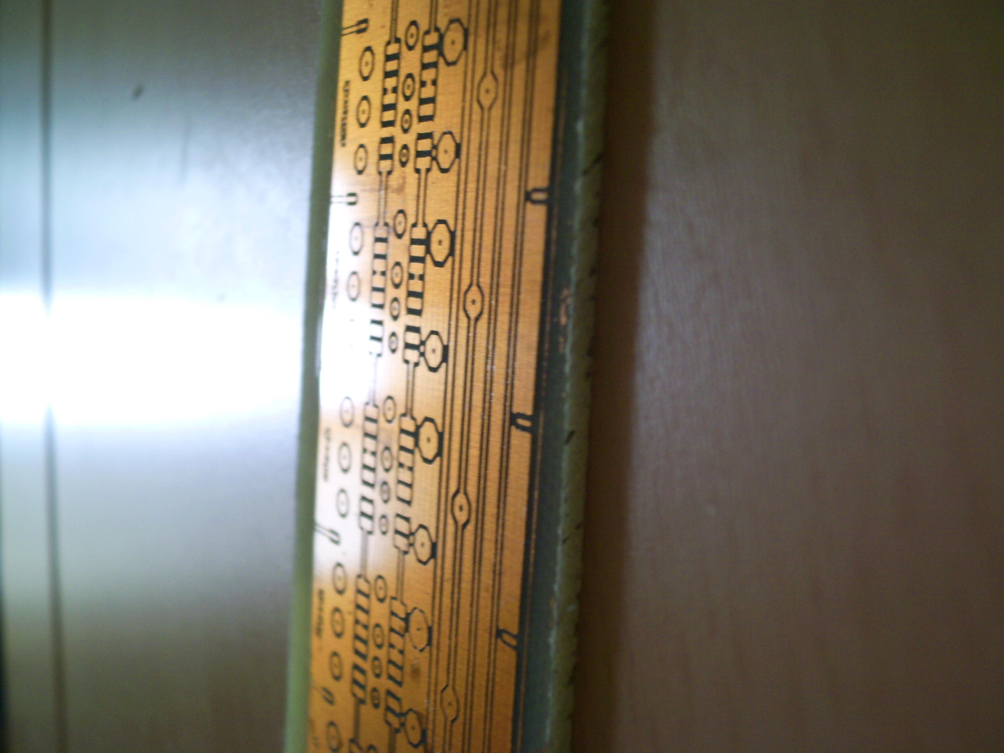

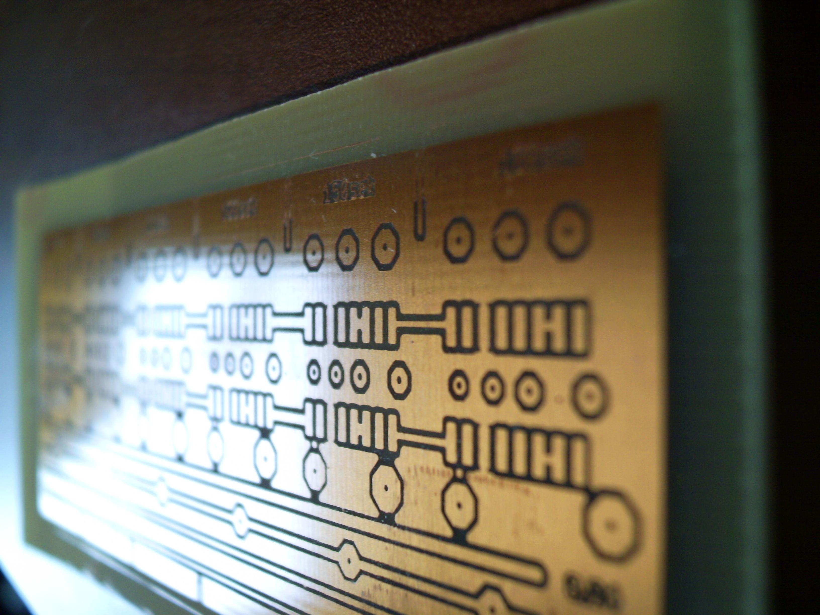

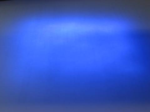

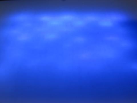

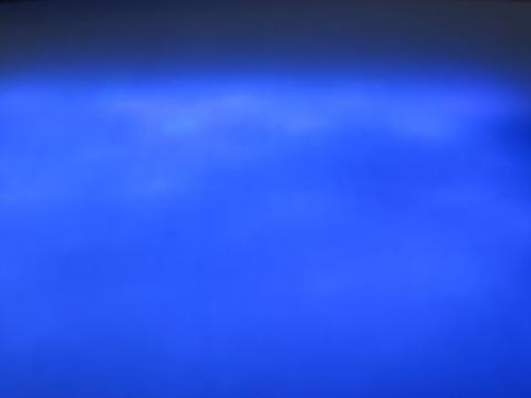

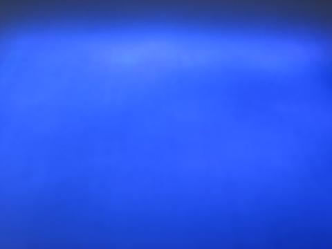

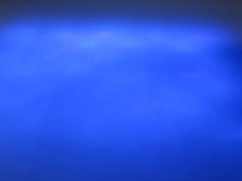

so jetzt bin ich blind :D
fertig aufgebaut und gleich mal reingeguckt :D
http://a.imageshack.us/img265/125/pic0784.jpg
http://a.imageshack.us/img812/2180/pic0785p.jpg
http://a.imageshack.us/img251/6978/pic0787.jpg
http://a.imageshack.us/img709/3561/pic0789.jpg
http://a.imageshack.us/img714/6820/pic0790b.jpg
leider sind 2 leds abgeschmorrt... muss die beiden ersetzen und noch 2
weitere dazuhängen da jeweils 4 leds an einem lm317 bei 12v dran hängen
pro 4leds gemessener strom beträgt 8mA
20x8mA macht 160mA... weiss nicht was der LM317 selber noch braucht?
jedoch sollte der lm317+68 OHM etwa 20mA liefern? wo stecken die
restlichen 12mA ?
wenn ich bedenken..., das netzteil hat 320mA also fehlt es an strom...
20x20mA wären ja 400mA und was der LM317 für sich selbst noch braucht
weiss ich nicht... ich teste später mal ein NT mit 1A

Aber wie sieht es jetzt mit den Vorwiderständen für die LEDs aus? Auf
den Bildern kann ich keine sehen. Höchstens auf der Rückseite vom
Holzbrett. Die sollten ja schon sein, oder? Ich denke es sind nicht
umsonst zwei LEDs abgeraucht.

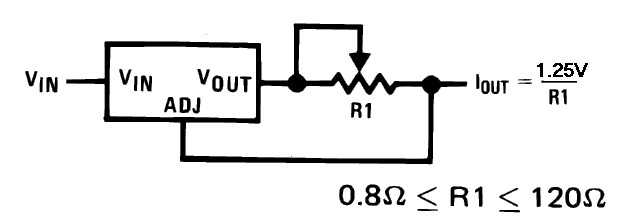

naja es hängen immer 4 leds an einer KSQ mit 68ohm an 12v und das x 20
am letzten strang hängen jedoch nur 2 leds an einer ksq mit 68ohm an
12v...die 2 ersetze ich und setze noch 2 dazu das es auch 4 sind
und pro strang messe ich ca 8mA (vor dem lm317)
was danach rausgeht hab ich noch nicht gemessen also hat das NT zu wenig
power würde ich sagen
Wozu braucht man von einer Konstantstromquelle nach
Herstellerspezifikation einen Schaltplan? Das sind
doch nur 6 Bauteile pro Strang(1x Lm317, 1x 68 Ohm,
4x LEDs). Wohl ein wenig verwöhnt?
Wenn die Stränge 11 mA ziehen, kann das auch an der
Exemplarstreung der Widerstände liegen. Wenn das
1%ige Metallschicht-Widerstände sind, kann das der
Grund für die Abweichung sein. 67,32 Ohm bis 68,68 Ohm
wären dann im Limit.
Wie haste denn den Widerstand berechnet?
von Floh (Gast)
Wie kommst du mit nem LM317 und 68 Ohm auf 8 mA?
vom händler so erworben
62,766 - 64,034 ohm
das ohmmeter zeigt 63,4 an
warum rechnen wenns im wiki steht?
Beschreibung
Eine sehr einfache, günstige und doch genaue Konstantstromquelle kann
mittels LM317 aufgebaut werden. Für einen LED Strom von 20mA ist ein R1
von 62,5 Ohm erforderlich, praktisch wird man 68 Ohm wählen. Dabei ist
zu beachten, daß die Eingangsspannung Vin mindestens 3,5V + UfLED
(Flußspannung der LED) betragen muss.
na wenn ihr en schaltplan wollt dann hier...
falsch verdrahtet oder  verlötet ist es nicht... ein lm317 am nt alleine
zieht etwas über 20mA bei 16V 1A nt
19 stänge ziehen zusammen ~200mA bei 14V ca
also kann es nur das NT sein.. das hat ne macke würde ich behaupten
von Floh (Gast)
Vergelich mal deinen Schaltplan mit
http://www.national.com/ds/LM/LM117.pdf
Seite 18 Konstantstromquelle
und nenn die Unterschiede.
von Floh (Gast)
Nicht gesehen, gibs zu :-)
Du hast in deiner Schaltung die Last nicht in Reihe zum Widerstand
liegen.
Daher funktioniert die Regelung nicht.
Jetzt sehe ich das auch. Hätte ich nicht erwartet bei so einer
simplen Schaltung. Da hab ich den TE wohl überschätzt.
Die Verbindung zu den LEDs muss an Pin 1 erfolgen und nicht an Pin 2.
argh mein fehler ^^ dann bastel ich das mal demnächst um
von M. K. (avr-frickler) Benutzerseite
ich bin auch gerade dabei zu versuchen einen LED-Belichter zu bauen. Die
erste Platine ist fertig, nun bin mir nicht sicher ob die Fläche
gleichmäßig genug ausgeleuchtet ist.
Ich habe mal Bilder mit unterschiedlichen Abständen, LED's zur Fläche
gemacht. Am besten finde ich den Abstand von 8cm. Was meint ihr, reicht
das so aus?
Ein paar Daten zu der Platine, es werden 32 LED's für eine Fläche von
100mm x 75mm verwendet. 4 LED's werden mit 30mA über einen LM317 an 17V
betrieben.
Die LED's wurden alle mit einem Glasfaserstift angeraut.
MfG
Marco

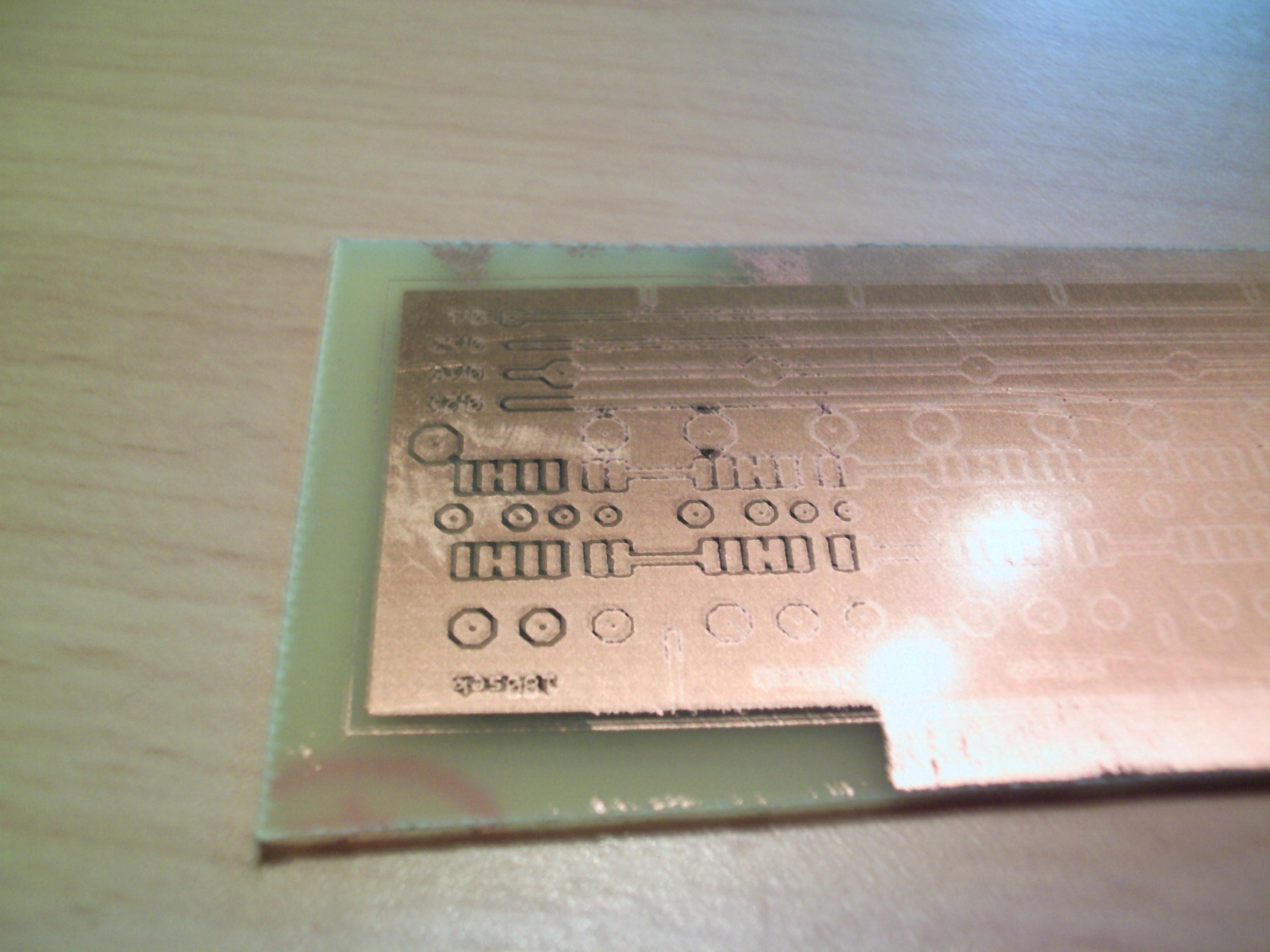

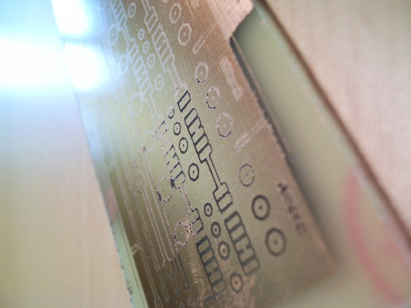

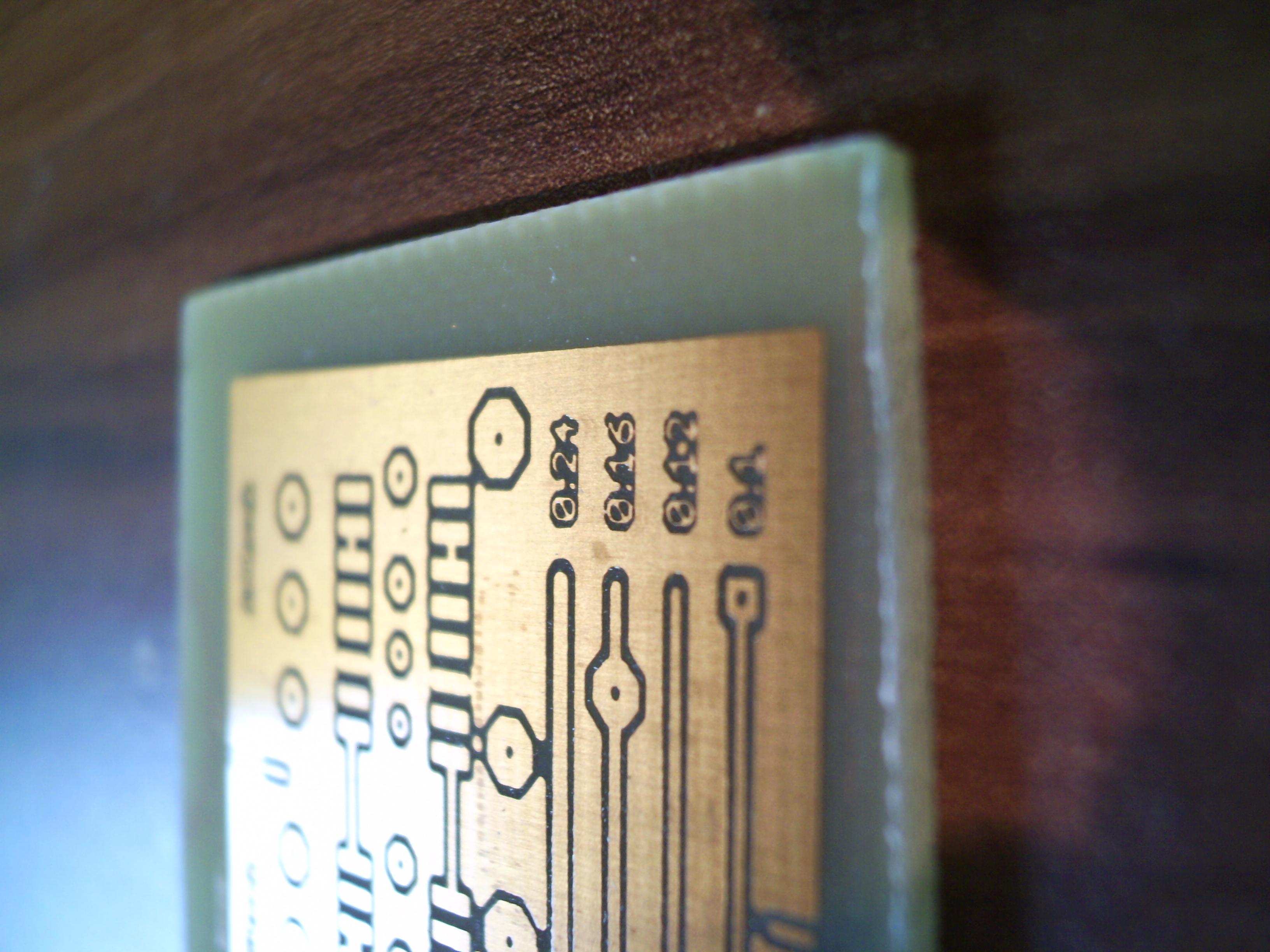

von mpl (Gast)
so hab die erste versuchsreihe gestartet bei 12cm höhe
die seite welche komplett geätz ist wurde mit 4min belichtet die andere
schrittweiße in 30sek 60sek 90..120..150..180
unter 150sek hat der entwickler schlechte arbeit geleistet
jedoch hatte ich noch probleme beim ätzen auf der 4min seite.. werde
noch einen test starten mit 4.30 und 5min
eventuell auch noch an der höhe spielen
wie man sieht sind leiterbahnen von 0.1 sauber möglich =) vias in
etlichen größen und smd pads

hmmm, sooooo schööööne Bilder. :-0
Lies mal was über Bildformate.
0.1 was? Kaffeebohnen, Ellen, oder Elefantenrüsselbreiten?
Ich schätze du meinst 0.1 Zoll. Das sind 40 mil oder 2.54mm. Das ist
eine Autobahn. In meiner Ätzerzeit hab ich 12mil (0,3mm) problemlos
gemacht, 10mil manchmal, 8mil waren nicht wirklich schön. Aber alles mit
ultra Low Cost und nicht soviel Trara. Aber der LED-Wahn ist ja
allgegenwärtig. Naja, ich werd wohl alt . . .

ich meine 10mil(0.254 mm) 8mil fand ich schon zu dünn und habs
weggelassen da ich damit eh nicht arbeite...

Schön dass du lernfähig bist, sowas ist heute eher selten. Aber stell
dir dennoch mal die Frage, wie deine Bilder so sind? Soll was
technisches dargestellt werden oder eher was künstlerisches? Viele
Bilder sind verblitzt, einige total unschaft. Bei einigen ist die
Tiefenunschärfe fehl am Platz, das photographiert man aus der
Vogelperspektive, nicht mit Makro über Eck. Blitz ist gerade bei
(blanken) Platinen tödlich, hier ohne und mit viel Umgebungslicht
arbeiten. Ggf. ein Stativ verwenden oder die Kamera auflegen (gegen
Verwackeln bei langen Belichtungszeiten bei wenig Licht). Am einfachsten
ist das Photographieren mit einem Scanner, so man einen an der Hand hat.
MfG
