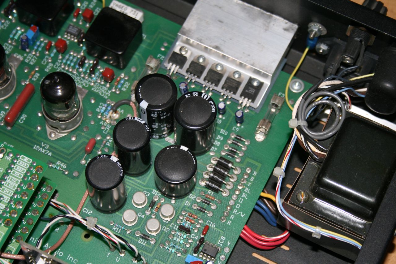

Hallo, habe einen schönen Stereokompressor von Summit Audio. Leider kommt am Ausgang kein Signal an... Habe nun das Problem relativ eng eingekreist (glaub ich zumindest). Die Meter reagieren auf Audio und auch die ganzen Einstellmöglichkeiten verändern die Reaktionen der Meter. Nur kommt kein Signal am Ausgang an. Jetzt habe ich mal die Röhren herausgenommen um die Heaterspannung zu messen: exact 5V (ist in diesem Fall korrekt, siehe Manual ( http://www.summitaudio.com/dcl200_features.html )) Steck man aber nun eine Röhre hinein, bricht die Spannung auf wenige Millivolt ein. Die Spannung kommt vom Trafo, geht über ein paar Kleindioden über einen Siebelko auf den 7805 und dann zu den Röhren (Pin 4,5,9). Der Spannungsregler sieht ganz normal aus, keine Verfärbung etc... Leider gibt diese Firma keine Schaltpläne heraus, und im Internet sind leider auch keine zu finden. Nun brauche ich eure Hilfe! Sollte ich einfach mal den Spannungsregler tauschen? Vieln Dank, Diehlmann

Wird der 7805 heiß wenn die Röhre drin ist? Dann ists wohl ein klarer Fall von Kurzschluss, sonst würde ich auch den 7805 mal tauschen.
Hallo Gast, werde ich gleich mal checken... Kann es trotzdem sein, dass ich im Leerlauf dann die 5V messen kann? D.
Wenn 7805 Okay dann kannst du natürlich die 5V ohne Röhre messen^^. Mit einem Multimeter kannst du aber auch einfach die Heizwicklung der Röhre messen.
Hier noch zwei Bilder aus dem inneren. Messe ich auf Durchgang, oder was habe ich da zu tun? Habe mit röhren leider noch sehr wenig erfahrung. 7805 wird auch nur leicht Handwarm wie die andere Regler (7812,7824,7912,7924). Ist ja auch ein massiver Alublock als Kühler dran. Außen sind dann noch große Kühlrippen. Danke

Wie siehts mit der Spannung vor dem Regler aus.

Du hast da doch mehrere Röhren. Bricht die Spannung bei jeder Röhre ein? Wenn ja dann denke ich das es nicht an den Röhren liegt.
Das die Röhre einen Heizfaden-Katodenschluss hat kann wohl nicht sein... Ich würde also eine neue 12AX7A probehalber einsetzen!
Ja, bei jeder Röhre. Habe auch schon mal eine 12ax7 aus nem anderen Gerät eingebaut, gleiches Problem. Spannung mit eingesetzten Röhren beträgt 11,84V (gemessen zwischen Pin 1 und 2 vom 7805). D.
Dann wird wohl der U-Regler zu tauschen sein. Die Ue ist nämlich o.k.! Aber erklär mir mal bitte, wieso die 5V zum Heizen nehmen - das ist nämlich ausserhalb der Röhrenspezifikation.
Wie kann es aber dann sein dass ich im Leerlauf die 5V nochj messen kann wenn er defekt sein sollte? Oder ist das ein mögliches Symptom bei einem defekt? Deshalb habe ich auf das Manual verlinkt, da die Heizspannung ja eher ungewöhnlich ist. Soll das Leben der Röhre verlängern, weniger Rauschen und Klirr verursachen... Danke
Gehe mal davon aus, das jede 12AX7A im Parallelbetrieb der beiden Heizfäden lt. DB 0,3A zieht, macht bei 3 Röhren 0,9A. Nun werden die aber mit Heizunterspannung betrieben, was eigentlich den Strom erhöht. Der 7805 kann aber im Normalfall mit 1A belastet werden, nur der 78S05 kann mehr ab. Übrigens hast Du den Link auf die Features und nicht das Manual gesetzt!
Habe die Leiterbahnen verfolgt, Pin4 und Pin 5 sind zusammengeschaltet, Pin 9 ist der 2. Pohl der Heizspannungsversorgung. Alle drei Röhren sind hintereinander geschaltet. Meine Frage nochmal: kann es trotz Defekt sein, dass ich im Leerlauf die 5V am Regler messen kann? Habe von den 7805 noch welche rumliegen... D.
Das Röhrenschaltbild besagt doch das 2 Heizfäden zwischen den Sockelstiften 4 und 5 inkl. der Mittenanzapfung an 9 existieren. Sind die Sockelstift 4 und 5 also gebrückt, dann wird parallelgeheizt mit offiziell 6,3V~. Der 7805 ist eine Stabischaltung, die eigentlich über einen weiten Ue-Bereich und unter mehr oder weniger starken Lastschwankungen ihre Funktion behält. Ist dies nicht gegeben, sollte man also einen Bauteildefekt erwägen!
Ja, 4 und 5 sind direkt per Leiterbahn miteinander verbunden. Offiziell sollten es wohl 6,3V sein, der Hersteller heizt aber nur mit 5V. Scheint der Schaltung aber nicht weiter zu schaden, der Kompressor klingt Fantastisch! Bin gerade dabei den 7805 zu tauschen. D.
Diehlmann D. schrieb: > Bin gerade dabei den 7805 zu tauschen. Wobei Du hoffentlich meinen Hinweis umsetzt und einen 78S05 einlötest...
Hi, der in der Höhe niedrigste ELKO, von den 5 großen schwarzen, ist dieser aufgebläht? Bzw. gehört der zu den 5V der Regler? Fall ja könnte die Spannung deshalb unter Belastung zusammen brechen, weil der Kondensator hinüber ist. Gruß Simon

Versuch doch mal extern die Heizung zu versorgen. Den Regler raus und mit einem Netzteil mit Strombegrenzung von außen Spannung langsam hochdrehen. Da kannst du eigentlich nichts kaputt machen. Den maximalen Strom der Heizung bekommst du aus dem Datenblatt der Röhre. Wenn der Strom dann weiter ansteigt bevor du die Nennheizspannung erreichst, ist nicht der Regler hin, sondern die Röhren. Aber gleich vorab, meine Vermutung ist auch, dass die Röhren völlig in Ordnung sind und nur der Regler seinen Dienst versagt. Du kannst die Spannung am Regler auch für später erhöhen, indem du in die Masseleitung vom 7805 Dioden in Flussrichtung (z.B.:1N4007)reinschaltest. Dann kannst du die Spannung pro verbaute Diode um etwa 0,6 bis 0,7 Volt erhöhen. Das ganze in Schrumpfschlauch und fertig. Gruß, Jens

Eine 12AX7 (ECC83) mit 5V zu betreiben ist schon kriminell. Bist du sicher das die von einem 7805 versorgt wird ? Ansonsten sind je nach Beschaltung der Heizdraehte 6.3V oder 12.6V normal.
Jens, Du hast Dir das bisher Geschriebene nicht durchgelesen! Externe Speisung wozu? Und wenn, dann überhaupt nur, wenn man trotz 7805-Tausch keine Änderung hat. Olibert ebenso... Lest doch alle erstmal, bevor ihr was dazu beitragt! Eine U-Reglerschaltung ohne Elko stabilisiert auch und bricht nicht auf die wenigen mV ein...
Die Heizspannung ist definitiv 5 Volt, steht ja auch im Manual vom Hersteller. Habe mittlerweile den 7805 gegen einen neuen getauscht, jetzt leuchtet die Röhre auch wieder... Alle drei habe ich noch nicht eingesetzt. Die dsrei großen Elkos sind tatsächlich etwas aufgebläht, zumindest die Deckel- Lassen sich aber leicht eindrücken... Vielleicht sollte ich die auch mal tauschen. Erhöht sich der Strom bei 5 Volt gegenüber 6,3V? Kann mir eigentlich nicht vorstellen, dass der Hersteller das so knapp kalkuliert hat. D.
Nein, diese Elkos lass drin! Ich habe in diversen Schalt-NTs mehrfach Elkos mit derselben Erscheinung vorgefunden, die aber allesamt o.k. waren! Nur die schwarze runde Plastfolie oben drauf, war gewölbt und ließ sich wie bei Dir eindrücken - mechan. Spannungen auf grund therm. Einwirkung nennt man sowas, glaube ich. ;) Elko in der Schaltung zuverlässig messen, heißt, ein ESR-Meter muss her!

Diehlmann D. schrieb: > Die Heizspannung ist definitiv 5 Volt, steht ja auch im Manual vom > Hersteller. Dann sollte der Hersteller seine Hausaufgaben machen, da die Kathoden dieser Roehren sehr schnell altern werden und die Roehren ausgetauscht werden muessen. Die Kathoden verlieren ihre Emissionsfaehigkeit und der Anodenstrom sinkt entsprechend.
@Olibert Das liest sich schonmal besser und ausführlicher als ich oben schrieb, als ich anmerkte, dass die Röhre damit ausserhalb der Spezifikation betrieben wird!
Alle drei Röhren glimmen jetzt schon mal wieder, der 7805 wird schön warm. Einen 78S05 habe ich gerade nicht, werde ihn aber nach Bedarf tauschen. Jetzt muss ich erstmal hören ob was am Ausgang ankommt... D.

Ingolf O. schrieb: > Das liest sich schonmal besser und ausführlicher als ich oben schrieb, > als ich anmerkte, dass die Röhre damit ausserhalb der Spezifikation > betrieben wird! Da hast du recht, aber Diehlmann D. wusste wahrscheinlich nicht das ausserhalb der Spezifikation hier ein kurzes Roehrenleben bedeutet. Jeder der schon einmal sich mit Roehren beschaeftigt hat, weiss dass die Kathodenbeschichtung nur bei exakter Betriebstemperatur funktioniert und darunter oder darueber unwiederbringlich zerstoert wird.
Daher wäre ich mir ziemlich sicher, dass der Einsatz eines 78S06 im schwimmenden Betrieb, also mit der eingefügten Si-Diode in Pin 2 (alternativ: 78S05 zzgl. 2 Si-Dioden), diese Nachteile nicht nur ausgleicht, sondern auch das sowieso subjektive Hörempfinden des TOs nicht nachhaltig beeinträchtigt bzw. die techn. Daten in den Keller absacken läßt!

Ingolf O. schrieb: > Daher wäre ich mir ziemlich sicher, dass der Einsatz eines 78S06 im > schwimmenden Betrieb, also mit der eingefügten Si-Diode in Pin 2 > (alternativ: 78S05 zzgl. 2 Si-Dioden), diese Nachteile nicht nur > ausgleicht, sondern auch das sowieso subjektive Hörempfinden des TOs > nicht nachhaltig beeinträchtigt bzw. die techn. Daten in den Keller > absacken läßt! Genau, Ausrufezeichen. Sorry, das konnte ich mir nicht verkneifen.
Also, der Kompressor funktioniert wieder auf beiden Seiten! Der Regler wird sehr warm... Ich wunder mich aber warum der Hersteller wissentlich die Heizspannung auf 5V regelt... Zumal man das Gerät seit über 20 Jahren bis Heute unverändert gebaut wird! Könnte mir jemand die Wichtigkeit der Heizspannung etwas näher bringen? Die genaue Bezeichnung der Röhre lautet: Sovtek 12AX7WA Was ist den mit "Subjektivem Hörempfinden des TOs" gemeint? Könte ich nicht um der Heizspannung von 6.3V näher zu kommen einen 7806 verbauen? D.
