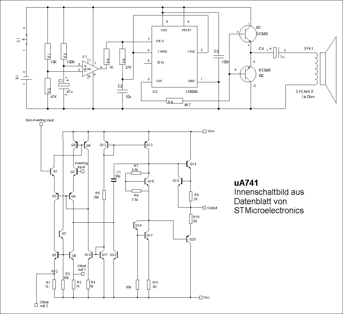

Ich habe da ein seltsames Phänomen.
Umgekehrt als sonst, frage ich mich, warum etwas funktioniert.
Bei folgender Schaltung handelt es sich um ein Gerät, was einen lauten
Piepston von sich gibt, wenn man vergisst, das Kindersicherungstörchen
an der Treppe wieder zu verschließen, nachdem man es zum Passieren
geöffnet hat.
Sie besteht aus einem uA741 Operationsverstärker als Komperator, um eine
Einschaltverzögerung zu erzeugen, einem NE555 als Oszillator und einer
Endstufe aus BC550/BC560.
Hierbei handelt es sich um Bauteile, mit denen ich schon vor über 25
Jahren herumbastelte, und ich habe sie eher aus Sentimentalität und
Nostalgie als aus irgendwelchen praktischen Gründen gewählt.
Die Batterie ist eine 9V Block, der Schalter ein öffnender
Mikroschalter, der durch das Schließen des Törchens betätigt (geöffnet)
wird. So braucht die Schaltung im Ruhezustand keinen Strom.
Unter den Schaltplan habe ich die Innenschaltung des uA741 eingefügt, um
das mir nicht verständliche Phänomen zu erläutern.
Ich hatte erst probiert, für die Einschaltverzögerung ebenfalls einen
NE555 zu nehmen, bin dann aber an dem prinzipiellen Problem gescheitert,
dass der NE555 nach dem Einschalten eine Trigger-Flanke braucht, um
das Timing zu starten, was mir den NE555 für diesen Zweck ungeeignet
scheinen lässt.
Als ersten Schritt für einen Schaltungsentwurf mit einem ungetriggerten
Zeitgeber habe ich dann diese Schaltung auf dem Steckboard aufgebaut, um
das Entladen des Kondensators nach dem Ausschalten wollte ich mich dann
im 2. Schritt kümmern. - Tja, und dann das: Der Kondensator entlädt sich
in Sekundenbruchteilen nach dem Ausschalten von selbst!
Das kann eigentlich nur über den nichtinvertierenden Eingang des 741
geschehen, denn zum Laden über R3 (in der Realisierung dann ein
Trimmpoti) braucht er einige Sekunden. Im Innenschaltbild finde ich aber
keinen Weg, den der Strom hier nehmen könnte. Q8 und Q9 sind PNPs, da
fließt in die Basis nichts herein. Bleibt der Weg über Q1 und Q3, aus
der Basis von Q3 zu Q10/Q11, kann da aber nicht weiter fließen, da Vcc
ja 0V ist, und so vom Stromspiegel Q12/Q13 nichts kommen dürfte.
Wer weiß des Rätsels Lösung?
von Paulchen Panther (Gast)
Hehe, das ist ne tolle Aufgabe :-)
Tipp: Interne Schutzdioden des OPs...

Am invertierenden Eingang ist durch den Spannungsteiler R1-R2 eine
Spannung von ca. 5/6 der Versorgung.
Nach dem Einschalten lädt sich jetzt C1 über den Widerstand R3 auf, den
Stromfluss in den Eingang des OPs kann man vernachlässigen.
Sobald jetzt die Spannung an C1 größer wird als am Spannungsteiler
'schaltet' der OP den Ausgang auf annähernd Ub da seine Verstärkung
(ohne Rückkopplung) sehr groß ist.

Sind natürlich interne PN Übergänge entweder wirklich als Schutzdioden
designed oder parasitäre Dioden.

Zu den Schutzdioden: Wo kann ich die im Innenschaltplan platzieren? Von
anderen Innenschaltplänen von bipolaren oder CMOS-ICs (z.B. 7400er oder
4000er) kenne ich Schutzdioden nur in Sperrichtung zwischen Eingang und
GND geschaltet. Ich denke mal, das wird hier nicht anders sein.
Welche internen PN-Übergänge leeren den Elko C1?
von jjk123 (Gast)
das ist ganz einfach
Wenn die Spannung an den Eingängen > als die Betriebsspannung des
OPs ist, zünden irgendwann parasitäre Thyristoren im OP. Damit kriegt
man empfindliche Teile auch kaputt. Ich würde eine schottky-diode
zwischen +vom C und v+ des Opamp schalten.
von mhh (Gast)
Es ist ratsam, vor den invertierenden Eingang einen Widerstand von
z.B. 1 kOhm einzufügen, um die Stromstärke zu begrenzen.
von U.R. Schmitt (Gast)
Der C entlädt sich über die parasitären Dioden oder Thyristoren über
alles was zwischen Ub und Masse angeschlossen ist. Das sind die ICs
selbst und hier noch der Spannungsteiler R1 und R2.
Die Aussagen von mmh und jjk123 sind wichtig. Um eine Zerstörung des OPs
zu vermeiden sollte entweder sichergestellt sein, daß die Eingänge keine
deutlich höhere Spannung als Ub bekommen, z.B. mit einer Schottky Diode
(Die eine geringere Durchlassspannung besitzt als die internen PN
Übergänge) oder durch einen Widerstand vor den Eingängen sollte
zumindest der Strom begrenzt werden.
Wo man die parasitäten PN Übergänge in den Innenschaltplan zeichen
müsste hängt von der individuellen Schaltung ab. Das kann sich ggf. bei
verbreiteten ICs wie dem 741 sogar von Hersteller zu Hersteller
unterscheiden.
Klar kann eine solche Innenschaltung lehrreich sein, aber die Zeit ist
begrenzt. Schliesslich weiß immer noch niemend genau warum eigentlich
Materie Masse hat (Siehe Cern) und trotzdem wundern wir uns nicht warum
Dinge nach unten fallen :-))

Der Tip mit der Diode ist schon mal gut. Damit dürfte die Schaltung auch
weiterhin funktionieren, wenn ich den nichtinvertierenden Eingang durch
einen Vorwiderstand schütze. :)
Über R1 und R2 dürfte keine Entladung stattfinden, die so schnell wie
die beobachtete ist, denn dafür sind sie zu groß.
@mhh: Du meinst doch sicherlich den nichtinvertierenden Eingang, denn
der invertierende ist ja bereits zwischen R1 (10K) und R2 (47K)
eingekeilt.
Alles interessante Hinweise. Ich werde als nächstes den NE555
herausnehmen und schauen, ob der beim Entladevorgang beteiligt ist und
den Schutz durch Diode und Widerstand einbauen.
Wenn ich das jetzt richtig verstanden habe, würde der Kondensator sich
nicht so schnell entleeren, wenn ich den uA741 mit diskreten
Bauelementen nachbauen würde (was nicht geht, da der Stromspiegel
Q12/Q13 thermische Kopplung verlangt). Stimmt das so?

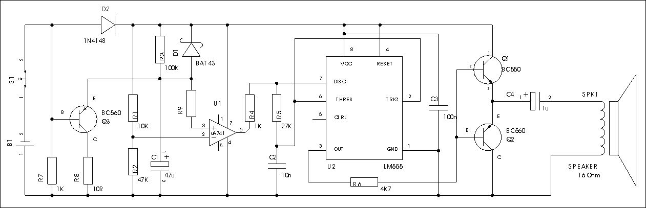

Also, ich habe jetzt eine 1N5819 Schottky-Diode (eine kleinere habe ich
gerade nicht da, aber ich habe gerade noch ein paar andere in meinen
Reichelt-Warenkorb gelegt) vom Kondensator (Anode) nach Vcc (Kathode)
gelegt, und zwischen Kondensator und nicht-invertierendem Eingang einen
100K Widerstand geschaltet. (Ich dachte, bei der relativ hohen
Eingangsimpedanz geht auch ein deutlich höherer Widerstand, und 100K
schützen besser als 1K.
Die Schaltung funktioniert immer noch wie beschrieben. :)
Wenn ich den NE555 und die Endstufe abklemme und den linken Teil der
Schaltung mit dem uA741 separat betreibe, entlädt sich der Kondensator
sichtbar langsamer.
Es ist zwar für die genannte Anwendung irrelevant, aber um es halbwegs
"schön" zu machen, sollte ich also doch noch etwas einbauen, was den
Kondensator aktiv entlädt, sobald die Betriebsspannung abfällt. Mal
sehen, was ich mir da ausdenke, ohne auf Exoten wie normal leitende
p-Kanal MOSFETs zurückzugreifen..
von mhh (Gast)
Da brauchst Du nichts ändern. Durch die Diode spielt der Kondensator
Betriebsspannung für die Schaltung nach dem Wegfall der normalen
Spannungsversorgung. Das ist vollkommen gefahrlos und "schön" genug.

Die Beteuerungen, dass es unnötig sei ignorierend habe ich jetzt
(zusätzlich zu Schottky-Diode und Schutzwiderstand) eine einfache
Entladeschaltung hinzugefügt, indem ich Die Hauptschaltung über eine
Diode von der Stromversorgung trenne, so dass aus der Schaltung kein
Strom aus der Schaltung durch einen Verbraucher fließen kann, der vor
der Diode liegt. Dieser Verbraucher ist ein 1K-Pulldown Widerstand nach
GND (R7), der mit der Basis von einem PNP-Transistor (Q3) verbunden ist,
und der im eingeschalteten Zustand hohes Spannungsniveau hat, also
keinen Strom aus der Basis von dem Transistor über R8 fließen lässt. Q8
verbindet den Kondensator an Emitter über einen 10R-Widerstand am am
Kollektor mit GND. Kommt von der Batterie keine Spannung mehr
(Mikroschalter offen), fällt die Spannung an der Basis von Q3 ab,
Basisstrom kann nach GND fließen, und der Transistor entlädt den
Kondensator.
Am Oszi kann man jetzt auch sehen, dass die Spannung am Kondensator nach
dem ausschalten quasi sofort auf < 1V absinkt. :-)
Im Anhang die aktualisierte Schaltung

von Batterie (Gast)

von bitte löschen (Gast)
@Batterie: So besser?
Ich habe mal gemacht, was ich zuerst hätte machen sollen, nämlich einen
uA741 aus dem Regal zu nehmen und die Eingänge mit dem Dioden-Tester vom
Multimeter durchzumessen. Und siehe da, es gibt Dioden mit über 0,7V@1mA
Durchlassspannung (also recht schwachbrüstig) an den Eingängen, Jeweils
eine mit der Anode an GND und eine mit der Kathode an Vcc.

Warum muß es eigentlich immer der steinalte uA741 sein ?
Der OpAmp funktioniert nicht mit Eingängen knapp über V- Potential.
Hätten die gütigen Herren doch EIN MAL ein Blick ins Datenblatt
geworfen, bevor sie die vergessenen Kellerschränke ihrer Omas ausräumen
(man kann es natürlich auch im Innenschaltbild erkennen wo 3
Diodenspannungsabfälle nach dem Eingang nach V- hintereinander liegen,
wenn man Schaltbilder lesen könnte).
Die Spannung an den Eingängen muß lt. Datenblatt mindestens 3V höher
sein als die negative Versorgungsspannung. Und das ist hier beim Laden
des Kondenstaors garantiert nicht der Fall, der lädt ab V-.
In dieser Schaltung müsste man den uA741 also mindestens mit einer
Spannung von -3V als negative Versorgungsspannung versorgen, damit er
das Aufladen des Kondenstaors verfolgen kann ohne phase reversal und
ohne beliebiges sonstiges Verhalten.
Aber drei mal darf man raten, für eine zusätzliche negative
versorgungsspannung von -3V ist man wieder zu faul und zu geizig, aber
statt dem uA741 darf es auch auf keinen Fall der 10 Jahre jüngere LM324
sein, der wenigstens als single supply OpAmp in der Lage ist ab Masse zu
messen.
Wahrscheinlich weil der LM324 noch nicht 1cm Staubpelz angesetzt hatte.
Kauft euch einfach mal einen neuen OpAmp, so nach 40 Jahren sollte das
wohl mal möglich sein ! Dann klappts auch mit dem Elektronikbasteln.

Gerade im Innenschaltbild kann man erkennen, dass der 741er als Kompara-
tor auch dann noch funktioniert, wenn eine der beiden Eingangsspannungen
oberhalb und die andere unterhalb der drei Diodenspannungen liegt. Da
die Schaltung nur mit 9V betrieben wird, sind auch die Absolute Maximum
Ratings eingehalten.

von oszi40 (Gast)
1.Ob man mit Omas 741 od. moderner Blackbox mehr lernt?
2.Man sollte auch den Lade-Entladevorgang des Elkos genauer betrachten.
3.Durch den neuen "Kurzschlusstransistor" wird wertvolle
Batteriekapazität verheizt.

vorbei, meinst du nicht?
@Yalu X: Thanx! :)
@ozsi40: Das einzige, was hier zusätzlichen Strom frisst, ist der
1KOhm-Basiswiderstand für den Transistor. Der Transistor leitet erst,
wenn die Batterie von der Schaltung getrennt wird. Da die Schaltung
immer nur für wenige Sekunden am Tag überhaupt an die Batterie
angeschlossen ist (nämlich dann, wenn jemand gerade das
Kleinkind-Treppensicherungstürchen durchschreitet), hält die Batterie
eh' lang genug.

von Michael B. (laberkopp)
HJO schrieb:
> HJO (Gast)
> Datum: 04.01.2019 09:12
> HJO (Gast)
> Datum: 04.01.2019 09:15
Wie wäre es, die 9 Jahre alten Beiträge einfach mal zu lesen,
um zu erkennen, daß das "Problem" schon längst gelöst ist,
der uA741 hat in der Internschaltung nicht gezeigte Dioden von den
Eingängen nach plus und minus,
an statt 9 Jahre nach dem Problem noch irgendwelche falschen
Erklärungsversuche nachschieben zu wollen ?
von juergen (Gast)
Ich habe das Topic auch nicht gelesen. Es kostet einfach zu viel Zeit.
Aber die Frage hatte ich mir auch schon mal gestellt.
Es wurde vielleicht schon gesagt, deshalb ganz kurz:
Über die Innenschaltung des NE555 erfolgt die Entladung des
Kondensators.
Wenn die Versorgungsspannung weg ist, fließt der Entladestrom  über
einiger PN-Übergänge im Innern. Das ist klar im IC-Schaltbild zu
erkennen.
von juergen (Gast)
> Zeit.
> Kondensators.
...oder sagen wir mal: ggf. auch zusammen mit den nicht gezeigten Dioden
im 741.
