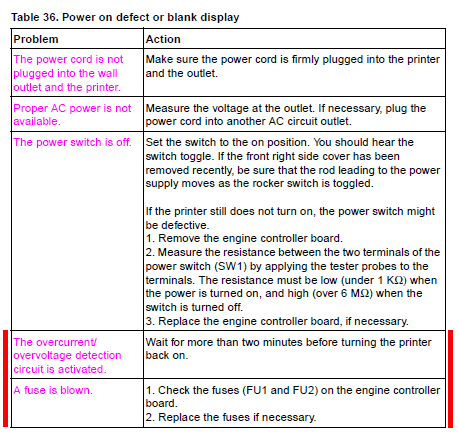

Ich habe einen HP LaserJet 4100, welcher mitten beim Drucken einer Seite
den Geist aufgegeben hat.
Der Drucker ist volkommen tot. Keine Anzeige auf dem Display, keine
aktivität auf der Netzwerkleitung, kein Lüftergeräusch mehr.
Meine Vermutung: es ist eine der Sicherungen im Netzteil durchgebrannt.
Mein Problem dabei: ich habe bereits 2 LaserJet ähnlicher Bauart
auseinander genommen. Einmal vor 2 Jahren um an Bastelmaterial zu kommen
und einmal nachdem meiner kaputt gegangen war um zu sehen, wie die
Kisten auf gehen. Beide male lief es auf eine totalzerstörung der
(ohnehin irreparablen) Geräte hinaus ohne daß ich sehen konnte, wie die
Drucker auf gehen ohne Schaden zu nehmen.
Kann mir eventuell jemand einen Tipp geben, wie ich nun meinen Drucker
auf bekomme um die (wie ich hoffe) defekte Sicherung zu tauschen, ohne
daß der Drucker dabei irreparabel beschädigt wird?

@Magnetus : Danke, hab mir das Manual mal herunter geladen und werde mir
das mal zu gemüte führen.

Das schlimme an vielen Plastikgehäusen sind die von aussen nicht
sichtbaren "Schnapp-Klipp-Verschlüsse", die man super einfach mit einem
kleinen Schraubendreher aufhebel kann oder einfach aufhebeln darf,
sofern man aus dem Handbuch oder Erfahrung weiss wo die sind. Ansonsten
bricht man in der Tat so manches aus Versehen auseinander.
Also, die Vorposter habe es schon gesagt: Sofern erhältlich,
Service-Manual.
Wenn der Fehler nicht eine Sicherung ist, (Messen!), dann wird es als
nächstes eine Frage sein, ob Du das Netzteil prüfen kannst, ohne Dich zu
gefährden. Es ist ein Schaltnetzteil und es könnte einfach hinüber sein
(da gibt es einige mögliche Fehler). Weiter möchte ich Dir keine
Ratschläge geben außer: Das übersteigt die Möglichkeiten der
allermeisten -Trenntrafo, Bauteile, Messgeräte, Vorgehensweise etc.
Falls Du einen anderen LJ4100 hast, dessen Netzeil ok ist aber einen
anderen Fehler hat, probier mal einen Tausch.

> Auf Seite 188 steht noch was brauchbares zum (möglichen) Fehler. Siehe
> hierzu die letzten beiden rot markierten Punkte im Anhang.
den ersten Punkt (mit der Spannungs/Stromüberwachung) habe ich schon
getestet. Das ist es leider nicht.

Mein Problem war eben das Öffnen des Druckers, welches aber durch das
Servicehandbuch gelöst ist, wie ich hoffe.
