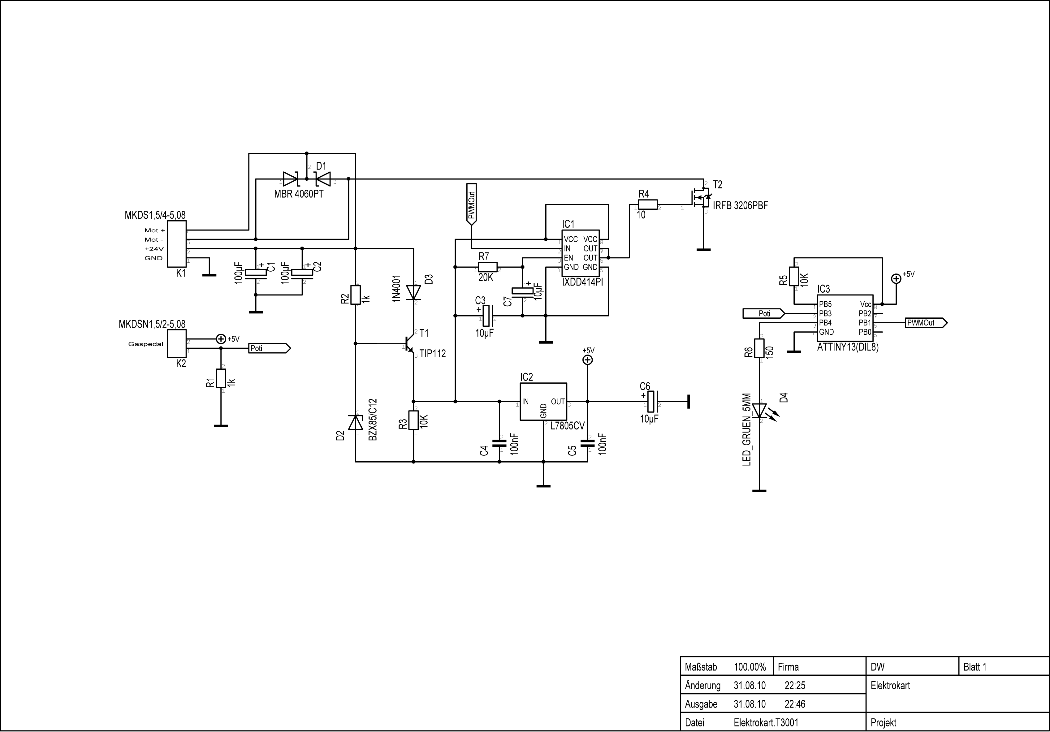

Ich arbeite an einer Elektrokart Elektronik, es handelt sich hier "nur"
um eine maximale Motorenleistung von 500W bei 24V DC.
Komischerweise brennen mir bei meiner Platine dauernd der MOSFET durch,
obwohl er total überdimensioniert ist. Heute habe ich mit einem IRFB3004
getestet (195A Package Limited), dieser ist an einer Überhitzung
gestorben, obwohl der PWM auf 50% limitiert war. Und das nach wenigen
Augenblicken (ca 3 Sekunden bei Belastung), kaum Zeit um zu reagieren.
Ich arbeite mit einer PWM Frequenz von 17 Khz und die
Einschalt/Ausschalt Flanken sind dank dem Ixys Treiber sehr schnell.
Leider habe ich noch wenig Messungen, nächstes Mal werde ich im Labor
mehr Messungen machen und beim ersten Testlauf mit einem
Zangeamperemeter genauer schauen.
Im Anhang mein Schema, sieht jemand einen Fehler?
Für Tipps anderer Art freue ich mich auch. Danke
Freundliche Grüsse
Dominik Wüst

Bei dem überall auftauchenden Strom von 75 A im Datenblatt verbrät er
schon fast 17 Watt. Ein Mosfet allein wird nicht genügen für diese
Aufgabe.

Hmm, ja ich werde wohl 2 MOSFET parallel schalten, habe ja leider keine
Stromregelung, ein wenig ungünstig.

zwei? bauchhaltvorlachen nimm mal besser so 5-6 stück, dann könnt's
klappen. und entstör den motor mit kleinen kondensatoren das macht's den
FETs einfacher.
Also mal bescheuert gefragt: Auf einem Kühlkörper hast du ihn aber schon
montiert, oder ?
Und warum hast du die 10 Ohm drin ? Schwingt der ultrafast 14A
Gate-Treiber IXXD414 Treiber ? Kein Wunder, er erfordert ein perfektes
(schreib ich's schon: PERFEKTES) Leiterplattenlayout. Für deine
schlaffen 17kHz nimm mal den MC33153 oder so, dann brauchst du ihn auch
nicht mit 10 Ohm runterzubremsen als ob er nur ein 100mA Gatetreiber
wäre. Der IXXD414 ist für Megahertz-Ansteuerungen.

in deiner Schaltung hast Du eine Spannungsregelung (~12V) für den Ixys
und den 7805 verwendet ... wie stabil ist die Spannung hinter dieser
Regelung ...
Da Du eine hohe Frequenz für die Ansteuerung der MOSFET verwendest und
diese sich wie ein Kondensator beim umladen verhalten wird auch ein
recht hoher Gate-Strom deine Regelung belasten.
Dadurch das Du den Ixys auf 12V laufen hast und den Motor über die
MOSFETs an 24 V laufen ... werden die MOSFETs vielleicht nicht richtig
geladen/durch gesteuert  ... solltest Du mal prüfen ...
wenn ein MOSFET nicht richtig oder zu langsam durchgeschaltet wird,
erhöht sich sein Innenwiederstand (RDS) und somit auch seine
Verlustleistung.

Es ist halt eine selbstgelötete Rasterplatine, ich habe ihn möglichst
gut aufgebaut (Sehr kleine treiber/mosfet abstände).
Die Spannungsversorgung (12V) sollte i.O sein, in der Labormessung sind
mir Ripples von 200-300mV aufgefallen, daran sollte es nicht liegen wird
auch mit einem 10uF Kondensator an der Transistorschaltung und einem
10uF direkt über dem Treiber gestützt.
Jetzt mal eine andere Frage:
Ist es nicht Vorteilhaft den Motor mit einer hohen Frequenz zu takten?
Ein Elektronik Lehrer in meiner tech. Hochschule hat mir sogar 20-30khz
empfohlen, so ist es erstens nicht mehr höhrbar und zweitens verkleinern
sich die Verluste im Eisen
Stimmt das überhaupt? Bei Wiki bin ich über das Gegenteil gestolpert.

mein Tipp:
der FET brennt nicht ab, sondern du zerschießt ihn,
d.h. kein zu hoher Strom, sondern zu hohe Spannung!
Ich habe ein ANsteuerung f+r ein Pedelec gebastelt (250W bei 18V),
getaktet mit 200Hz, Rdson 4mOhm und der Transistor wird bestenfalls
lauwarm
Walter

17 Watt wäre eine sehr schlechte PWM Schaltung. Habe nur so ein
Aufsteckkühlkörper mit einem Wärmewiderstand von 18 K/W.
Das könnte bei einem MOSFET mit 2.1mOhm etwas knapp sein.
Anlaufstrom bei DC-Motoren sollte um das 2-3x sein. Ist durch den
Ohmschen Widerstand begrenzt.
Ich werde die Frequenz verkleinern und den MOSFET langsamer ausschalten,
damit es nicht zu grosse Überspannung gibt.

und die Taktung lässt du raus ? Der Mosfet ist ja nicht 100% seiner Zeit
durchgesteuert, und das ab und anschalten braucht Zeit und in dieser
Zeit verbrät er ein x Faches der Leistung, je höher die Taktung ist um
so höher ist auch die Verlustleistung am Mosfet.
von mhh (Gast)
Ist ja auch nur Überschlagsrechnung. Durch den Gatewiderstand ist er
länger im Analogbetrieb mit mehr Verlustleistung. Da kommt das schon
übern Daumen hin.

Schnupper Glied über den MOSFET...
Zu viel Induktivität im Leistungskreis--> Überspannung, würde ich auch
tippen.

Wie berechne ich eine Snubber Schaltung, also nach welchen Kriterien
wähle ich R und C?
Gruss

hier ist die Problematik sehr schön beschrieben ...
>> F.22.1. MOSFET Treiber
http://www.dse-faq.elektronik-kompendium.de/dse-faq.htm#F.22.1
Gruss Ralf
