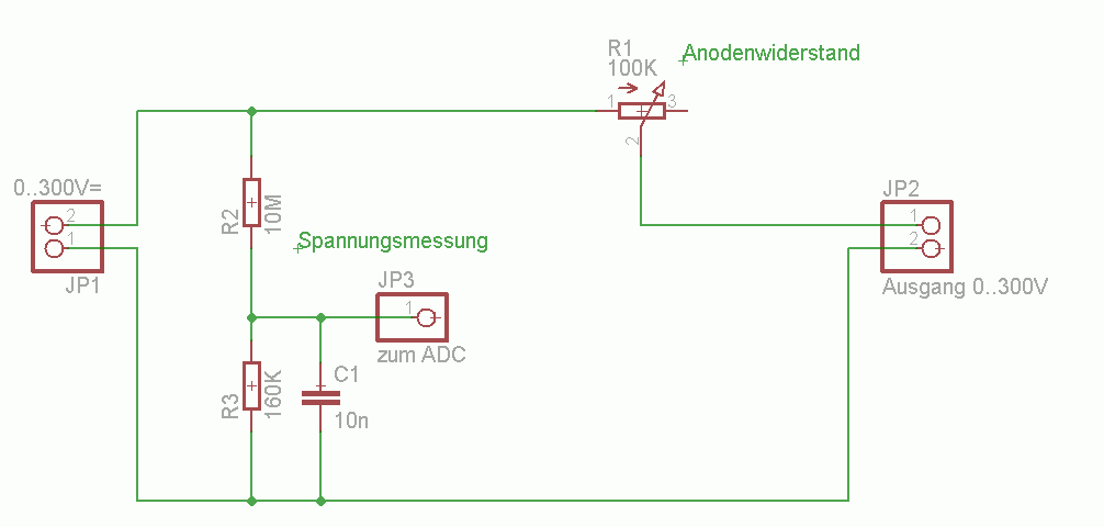

Hmm so ganz wird das meinen Zweck nicht erfüllen denke ich. Ich habe
meinen konzeptionellen Schaltplan mal angehängt.
Die Idee ist, sog. Nixie-Röhren anzusteuern. Dabei brauchen die Dinger
einen Vorwiderstand damit sie nicht durchbrennen, so weit klar denke
ich. Ich möchte gleichzeitig die aktuell anliegende Spannung anzeigen
(mit dem R2,R3-Spannungsteiler und ADC), und nachher noch den fließenden
Strom low-side (quasi "unter" JP2) messen. Zudem soll noch der gerade
eingestellte Widerstand angezeigt werden. Und das ist das Problem, ich
dachte ich nehme einfaach ein Stereo-Poti, den einen Kanal für die
eigentliche Steuerung (R1 im Schaltplan) und den zweiten als Kanal, der
0..5V dem ADC einspeist, sodass ich bequem den Widerstandswert kenne.
Daher sollte es schon ein einstellbarer Widerstand sein, da es oft
praktisch ist anzugeben "Betreibe diese Nixie-Röhre mit 200V bei 22kOhm
Anodenwiderstand" anstelle "Diese Röhre benötigt 2.7mA".
Also was tun?
Beste Grüße
Jens

Ja danke Lars, das weiß ich auch. Ich war vllt etwas unklar. Es soll ein
universelles Netzteil werden, mit dem ich beliebige Nixies testen kann.
Das 100k-Poti soll dieser Anodenwiderstand sein.
Die Helligkeit will ich damit nicht ändern.
Ich möchte nur erreichen:
1) dass ich die Spannung einstellen kann (schon erledigt, ist hier nicht
das Thema)
2) dass ich dann an einem Knöpfchen drehen kann, und dann auf einem
Display steht z.B. "045 kOhm", und ich dann erst die Nixie-Röhre
anklemme.
Die Konstantstromquelle ist so eine Sache, weil man da den Strom
einstellt, ich will aber den Widerstand einstellen und vorher schon
auslesen. Daher denke ich, dass das nur eine bedingt sinnvolle Lösung
für mich ist.
Eine Alternative wäre ein 6W-Stereo-100kOhm-Poti, nur so etwas scheint
es nicht zu geben. Stereo deshalb, weil ich den Wert des Widerstandes zu
jedem Zeitpunkt angezeigt haben möchte.

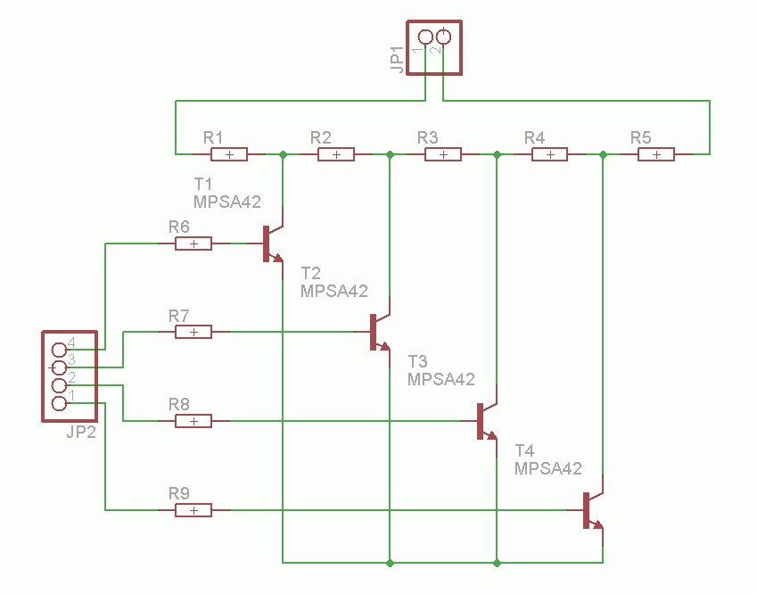

Wie genau muss es denn sein?
Reicht es, wenn Du im Binärsystem einen 0k5, 1k, 2k, 4k, 8k, 16k, 32k
Widerstand nimmst, die in Reihe schaltest und dann je nach Bedarf
einzelne davon brückst, entweder per Relais oder Stufenschalter oder
einzelne Kippschalter (Kopfrechnen gefragt)?
fchk

Hmmm ja klar das geht natürlich, ist aber nicht so "schön" ;-)
Also sowas hab ich mir überlegt wie angehängt. Aber ist sehr
aufwändig... Wie sähe das mit den Reed-Relais aus?

Hallo Jens,
ich verwende Reed-Relais mit 5V - bei dem typ. Spulenwiderstand von 500R
fließt ein Strom vom 10mA. (gibts bei Reichelt, Pollin, Conrad, ...
eigentlich überall). Ein typ. Microcontroller hat 20mA pro Ausgang, d.h.
die Transistormatrix kann entfallen. (Freilaufdiode nicht vergessen).
Der Vorteil an Reed-Relais ist, dass Du automatisch eine galvamische
Trennung zwischen Steuerkreis und Schalter geschenkt bekommst - und
alles weitere sind nur noch ein paar Widerstände in Reihe (1k, 2k, 4k,
8k, 16k, 32k, 64k, ...), die dann jeweils mit dem Schalter eines
Reed-Ralis überbrückt sind. Wenn Du mit 1k startest und das zugehörige
Reedrelais zwischen Bit0 des Ausgangsports und +5V schaltest, dann
brauchst Du gar nicht mehr umskalieren (der binäre Wert entspricht dem
Widerstandswert in kR).
Gruß,
Lars
