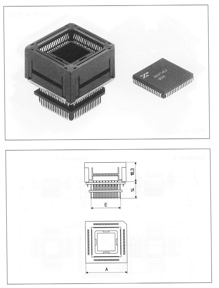

ich benötige eine PLCC-84-Testfassung (siehe Bild im Anhang). Wo bekommt
man so ein Teil her? Die Lieferzeit sollte kurz sein, am besten ab Lager
lieferbar.
Ich habe ein paar 10...16 Jahre alte Kataloge in denen so was drin ist,
aber die Firmen gibt es in der Zwischenzeit zum Teil nicht mehr. Bzw.
die Firmen stellen die Teile nicht mehr her (z.B. Fa. CAB in Karlsruhe).
Ich benötige die Testfassung, um von einer Lieferung abgekündigter Teile
Stichproben-Prüfungen zu machen.
Martin

Das Ding habe ich bereits gekauft. Problem: die Testfassung hat eine
andere Pinanordnung als der Sockel, der auf der Platine sitzt.
Dummerweise hat man das erst bemerkt, als man den Sockel auf der Platine
ausgelötet und die Testfassung einlöten wollte...
Bei RS gäbe es einen Adapter für dieses Problem, der ist aber erst in
ein paar Wochen lieferbar:

> Problem: die Testfassung hat eine andere Pinanordnung als
Das ist bei praktisch jedem Programmier- oder Testsockel für PLCC der
Fall; ich habe noch keinen gesehen, der einfach so in ein
0.1"-Lochraster gepasst hätte.
Warum das so sein muss, enzieht sich meiner Kenntnis, denn
Produktions-Sockel für PLCC gibt es sehr wohl mit einer solchen
Pinanordnung.
Vor 20 Jahren sind mir mal PLCC-Produktionssockel mit
Verriegelungsbügeln begegnet, die einen ZIF-artigen Betrieb ermöglicht
haben, aber mir ist der Hersteller entfallen, außerdem bezweifle ich,
daß man die Dinger noch bekommen kann.

Stimmt, PLCC ist heutzutage nur noch selten anzutreffen. Es geht bei uns
um ein altes Gerät, dessen Prozessor schon vor einiger Zeit abgekündigt
wurde. Nun haben wir noch welche organisiert, die zum Teil bei dem
Wareneingang getestet werden müssen. Mit einem "normalen" PLCC-Sockel
ist das recht problematisch...
