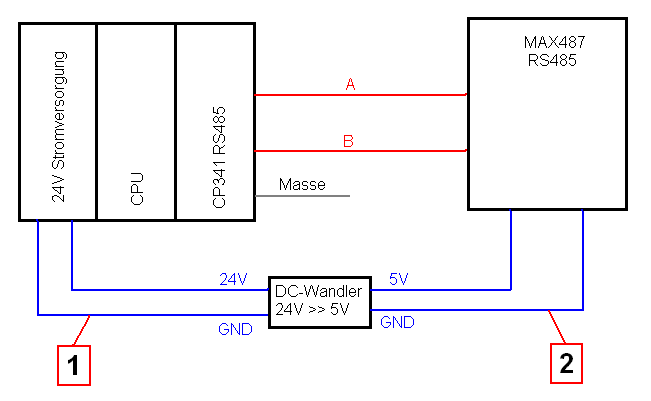

ich möchte mit einem speziellen Kommunikationsprozessor via RS485 mit
meinen Mikrocontroller-Schaltungen kommunizieren.
Im Datenblatt vom Prozessor steht, dass man unbedingt die Masse
mitführen sollte.
Im schnell gemalten Bild ist ein DC-/DC-Wandler zu sehen. Dieser Wandler
sitzt auf jeder Mikrocontroller-Platine und ist galvanisch getrennt
(trennt 24V und 5V).
Wo muss ich denn die Masse vom Bus anschließen, am Punkt 1 oder Punkt 2?
Außerdem weiß ich nur, dass in der Beschreibung vom Prozessor steht,
dass die Masse am/im Gerät isoliert ist, jedoch muss man unbedingt die
Masseleitung mitführen.
Danke,
Björn

Gast #1840136
Björn schrieb:
> D.h. ein galvanisch getrennter DC-/DC-Wandler ist nicht nötig und könnte
> stattdessen einen Längsregler oder ähnliches nehmen
Doch, der ist schon nötig:
Nach einer langen Leitung hat deine Versorgung keine 24V mehr, sondern
vielleicht nur noch 20V. 4V gehen im Leitungswiderstand drauf, 2V davon
auf der GND-Leitung.
D.H. das GND von deinem Empfänger liegt nun 2V ÜBER den Signalpegeln.
Das verkraftet der MAX zwar noch, aber:
Mit dem DC-DC-Wandler kannst du das Problem komplett aus der Welt
schaffen.
Dessen Ausgang an die Signal-GND-Leitung angeschlossen, und schon ist
der GND-Pegel in beiden Schaltungen der selbe (Weil über die
Signal-GND-Leitung kein nennenswerter Strom fliesst).

Das klingt verständlich und habe, während du diese Antwort geschrieben
hast, ein weiteres Bild gemalt.
Auf dem Bild sieht man zwei DC-/DC-Wandler und zwei MAX487.
Jeweils ein Wandler und ein MAX gehören zusammen.
Die Masseleitung muss ich dann also am GND-Ausgang des Wandlers
"durchschleifen"?!
Sieht die Verkabelung nun richtig aus?
Will nichts falsch machen, denn die Norm für RS485 schreibt ja vor, dass
zu den zwei differentiellen Datenleitungen immer eine Masseleitung
gehört.
Gast #1840173
Schaut richtig aus.
Die DC-DC natürlich direkt an die MAX-Schnittstellen, die 24V-Leitung
muss die lange sein.
Deine Datenleitungen sind dann "A", "B", "Masse", die Stromversorgung
"24V", "GND".
Also 5 Leitungen insgesamt
