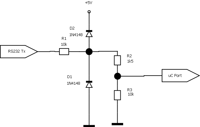

ich will einen uC (ATMega644) an eine vorgegebene Schaltung
anschliessen, die einen Ausgang mit RS232-Pegel (max. Hub +-15V bzw. min
Hub +-3V) hat. Der Ausgang signalisiert einen logischen Zustand der etwa
im Minutenabstand wechselt. Eine Datenübetragung im eigentlichen Sinne
ist nicht vorgesehen.

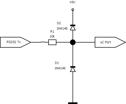

Ich möchte nun mit oben angehängter Schaltung, den RS232-Pegel so
wandeln, dass:
1. +15V zu +5V werden
2. -15V zu 0V werden
und diese Spannungen an den Porteingang eines ATMega644 anschliessen.
Sonst wird nichts weiter an dem Ausgang dieser Schaltung angeschlossen.
Der Widerstand R1 soll den den Strom durch die jeweils leitende Diode
begrenzen.
Die oben angehängte Schaltung wird jeweils 5V + Durchlassspannung, bzw.
0V - Durchlassspannung erzeugen.
Im Datenblatt des ist angegeben, das die niedrigste zulässige Spannung
-0,5V, bzw. die höchste zulässige Spannung Vcc + 0,5V ist.
Der uC wird mit 5V versorgt.
Nun habe ich gelesen,das die Durchlassspannung einer Diode im Regelfall
0,7V beträgt. So lt. Datenblatt auch bei der verwendeten 1N4148.
Sollte ich, wie im zweiten Bild gezeigt, einen Spannungsteiler
anschliessen um aus den 5,7V noch 5V bzw. aus -0,7V noch ca. 0.5V zu
machen?
Gibt es andere Alternativen mit ähnlichem Aufwand?
Ist die Schaltung grundsätzlich OK?
Ein MAX232 (o.ä.) soll nicht eingesetzt werden, auch sonst kein
aktives Bauelement.
Gast #1840176
Es reicht eigentlich nur der 10K-Widerstand.
Die Dioden sind im AVR bereits integriert, die musst du also extern
nicht nochmal parallel dazuschalten.
die "-0.5V" .. "VCC+0.5V"-Angabe im Datenblatt bezieht sich genau auf
diese Dioden, d.H. du kommst eh nicht über diese Spannunswerte drüber,
ohne die Clamping-Dioden im AVR vorher durchzubrennen.
#1840183
Vorsicht! -15V über 10k und die interne Diode sind 1,5mA. Das kann schon
zuviel für die internen Dioden sein. Leider habe ich auf die schnelle
keine konkreten Specs für die internen Dioden gefunden, weiss aber, dass
40xx z.B. nur max 1 mA über die Schutzdioden verträgt.
Ich würde einen Transistor vorschalten. Auch wenn das schon ein aktives
Bauteil ist, ist das immer noch besser, als die Klimmzüge mit Dioden und
Spannungsteiler.
Gast #1840198
Das würde ich auch, allein wegen der Invertierung des Signals (+15V am
RS232 sollen ja eigentlich "LOW" ergeben)
Je nach AVR verkraften die Dioden 20mA oder 40mA... steht auch irgendwo
versteckt im Datenblatt...
Gibt auch eine Atmel-Appnote (Zero-Crossing-Detection) wo die 220V AC
über Vorwiderstand an einen Port-Pin geben, ohne weitere
Schutzbeschaltung.
Gast #1840204
Das ist ein interessanter Gedanke, den ich auch schon hatte. Bist Du
ganz sicher? Ich glaubte die Angabe "absolute Maximum Ratings", nämlich
"Voltage on any Pin except RESET with respect to Ground ... -0.5V to
VCC+0.5V" vorsichtshalber so lesen zu müssen, dass diese Spannungen
schon unter Berücksichtigung der eingebauten Clamping-Dioden zu
verstehen sind. Es ist doch ein Unterschied ob man spezifiziert auf
welche Spannung an den Eingangstransistoren die Clamping-Dioden
begrenzen oder was die Kombination aus Clamping-Dioden und restlicher
Eingangsschaltung aushalten. Ich habe erstmal unterstellt, dass Atmel
einen Grund hatte, keine höhere Spannung anzugeben. Andererseits ist ja
so eine Klemm-Schaltung gerade dazu da, den Eingangsspannungsbereich zu
erhöhen. Das aber ist nach der Angabe von Atmel nicht plausibel. Was
meinst Du dazu?
Dazu habe ich bei
http://www.avrfreaks.net/index.php?name=PNphpBB2&file=viewtopic&p=493767&highlight=clamping#493767
die Angabe gefunden, dass die Dioden 1mA aushalten, dann könnte ich ja
statt 10k etwa 27k nehmen um auf der sicheren Seite zu bleiben. Aktive
Bauelemente jedenfalls sollen nicht verwendet werden.
#1840212
@  sudo (Gast)
Wo? Das gleub ich weniger. Normale TTL/CMOS ICs halten offiziell 20mA
aus.
>Schutzbeschaltung.
Ja, 1M oder 2M an 230V. Macht bei 315V Spitze 0,3 oder 0,15mA. Also den
Vorwiderstand auf 47k oder 100k erhöhen, fertig. Ist immer noch 1000mal
schneller als nötig.
MFG
Falk
