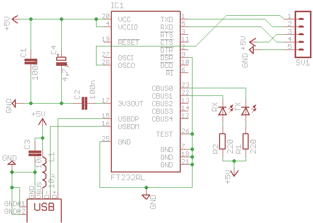

Mittels des angehängten Programmes lese ich ständig über UART zwei
Sensoren aus. Die Daten werden über einen FT232r an den Rechner
gesendet, wo sie dann mittels Script in eine Datenbank geschaufelt
werden. Das funktioniert auch gut. Nur das sich nach zwei Stunden der
Avr resetet, erkenne ich daran das der erste String wieder gesendet
wird.
Fällt vielleicht jmd. ein, woran das liegen könnte? Wäre echt ne super
Hilfe, bin da leicht am verzweifeln.

von Matthias (Gast)
Ist das eine kpmplette Marke Eigenbau Schaltung mit FT232R?
Wenn ja, dann wäre es vielleicht hilfreich ein Schaltbild zu haben.
Dann kann man evtl. ein paar HW Bugs ausschließen...
von Bernhard R. (barnyhh)
Ich denke ebenfalls, daß hier durchaus ein Hardware-Problem vorliegen
kann; daher sind Schaltplan und Foto des Aufbaus zur Analyse durchaus
hilfreich.
Bernhard

von Peter (Gast)
Sorry letzten beiden Beiträge übersehen. Das ganze ist zur Zeit auf
einem Steckbrett realisiert. Standartbeschaltung des Atmega, Reset mit
100nF gegen Masse, 10k gegen 5V, Quartz mit 22pF gegen Masse, AVCC an
5V, AREF offen, 5V mit 5V verbunden und GND mit GND. Der FT232 sitzt auf
der Platine siehe Anhang.

Zu des TOs Schaltplänchen hab ich noch eine Frage: Bekommt der µC den
Strom (nur) vom USB oder hat der eine eigene Energieversorgung?
von Matthias (Gast)
Ok, ich würde mal rein prophylaktisch am USB zwischen
+5V, A, B jeweils einen 47pF Kondensator gegen GND
hinzufügen. Da deine Schaltung "Bus powered" ist (wenn ich jetzt keinen
Knick in der Optik habe), dann würde ein Reset am USB-Hub auch deine
Schaltung zurücksetzen.
Manche USB-Hubs sind sehr empfindlich was EMV betrifft!
von Peter (Gast)
Servus, also CKOPT ist programmed. Am FT232r-Board sollte es nicht
liegen, da das auch an anderer Stelle ohne Probleme eingesetzt wird, das
MCUCSR meldet nun 0x2, was external Reset Flag bedeuten sollte.
Ist auch wieder an der gleichen Stelle abgebrochen nach der letzten
Ausgabe vor der delay-Schleife. Also Abbruch immer an der selben Stelle.
Gute Nacht erstmal und danke für die vielen Überlegungen.
