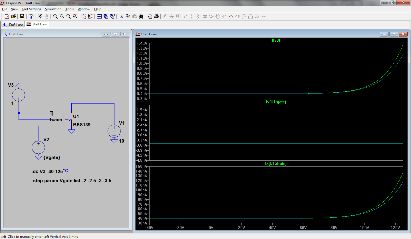

Moin,
hat jemand Erfahrungen mit Leckströmen an selbstleitenen MOSFET's? In
den Datenblättern ist zwar meistens ein Maximalwert für I_D(off)
angegeben, aber bei den für mich interessanten Typ (BSS139) nur mit
einer U_DS von 250V - was weit ab (Faktor 25) von meinen Bedingungen
liegt. Zudem interessiert mich eher der typische Wert. Ein SPICE-Model
habe ich nicht gefunden - selbst wenn, dann würde ich dem in dieser
speziellen Simulationssituation nicht blind trauen wollen.
Wenn also jemand mal eine Messung gemacht hat bitte melden, ansonsten
muss ich wohl selber ran...  :)

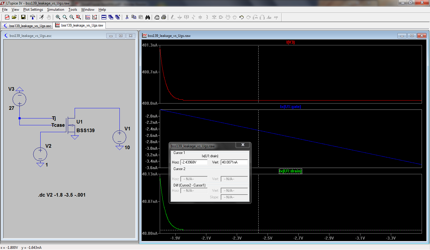

Gast #1842144
Danke für die lib. Wie ich schon schrieb: Dem Model ist hier nicht
unbedingt zu trauen. Ab der minimalen Threshold-Spannung (~ -1.95V) aus
dem Datenblatt (Abb. 11) fließen konstante 40nA, das Temperaturverhalten
ist ebenfalls seltsam. Da hilft nur noch selber messen.
