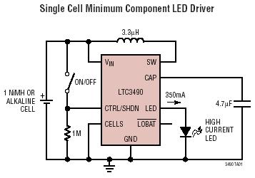

hat jemand Erfahrung mit dem LTC3490?
Ich habe ihn nach Datenblatt aufgebaut und eine 1W weiße Power LED
angeschlossen.
Das ganze wird aus einer 1,5V Mignon Batterie gespeist.
Den Strom durch die LED habe ich gemessen und beträgt 348mA.
Dann wollte ich testen wie lange die LED wohl mit dieser einen Mignon
Batterie leuchtet. Das Ergebnis war ernüchternd. Nach ca. einer halben
Stunde ging die LED aus.
Neugierig warum das wohl so ist, machte ich einige Tests. Dabei fiehl
mir auf:
1. Die Schaltung lies sich nicht mit 1,5V aus dem Netzgerät betreiben.
(Warum wohl?)
2. Ein Amperemeter in der Zuleitung (die Schaltung mit Batterie
versorgt) verursachte ebenfalls das die LED nicht leuchtet.
3. Ein Shunt (50mOhm) in der Zuleitung und den Spannungsabfall mit einem
Oszilloskop gemessen zeigte, das die Schaltung 1,9A aufnimmt!!!!
Somit stell ich mir die Fragen:
Wieso leuchtet die LED nicht, wenn die Schaltung von einem Netzgerät aus
versorgt wird? (Hat es was mit dem Innenwiderstand der Spannungsquelle
zu tun?)
Weshalb nimmt die Schaltung so emens viel Strom auf? Hängt das evtl mit
den verwendeten Bauteilen (Spule, Kondensator) zusammen?
Kondensator: 4,7uF, 16V, Type X7R, 10%
Spule: 3,3uH Speicherdrossel Rdc=27mOhm Idc=3.8mA
Wäre schön, wenn mir jemand weiter helfen könnte.
Warum so überrascht?
Bei 100% Wirkungsgrad würde die Schaltung ja auch so 1.5A benötigen
(abhängig vom Vf der LED).
Jetzt den Wirkungsgrad berücksichtigen, der evtl auch durch ungünstiges
Layout, Spule, etc gedrückt wird, und den Mess/Ablese-fehler am Oszi
(Pulsförmige Stromaufnahme) und 1.9A kommt mir recht plausibel vor.
Wg. der Messung: Schalt noch einen Kondensator zw. Vin und GND, dann
klappt das auch mit dem Innenwiderstand deiner Stromquelle/Amperemeter.
Nachtrag:
Oh... genauer lesen hätte geholfen... Hast ja nur 1W und nicht 3W an der
LED.
Dann ist der Stromverbrauch doch etwas hoch.
=> Kondensator in VCC und nochmal (den geglätteten) Stromverbrauch
messen.
Ggfs Foto/Layout der Platine hochladen?
lt. Datenblatt arbeitet der LTC3490 mit fixen 1,3Mhz, das ist recht
hoch. Ist die Induktivität dafür geeignet? Wird die Spule im Betrieb
evtl. sehr heiss? Der Wirkungsgrad des Schaltreglers geht bei <1,5V Vin
auch weit runter, d.h. bei schwächerer Batterie zieht die Schaltung
immer mehr Strom.
Das ist ja wohl nicht dein Ernst, eine 3.8mA Spule ?
Ich geh mal von Tippfehler aus.
> Nach ca. einer halben Stunde ging die LED aus.
Eine Alkali-Mangan Mignon hat ca. 2800mAh. Bei den
ca. 1.4 Watt die die Schaltung aufnimmt sind das
1 bis 1.5 Ampere. Bei so hohen Belastungsströmen
bringt die Batterie nicht mehr die volle Kapazität,
sondern nur noch dfie halbe. Trotzdem sollte es
für 1 Stunde Betrieb reichen.
> von einem Netzgerät aus versorgt wird? (Hat es
> zu tun?)
Bau mal vorne einen ähnlichen Keramikkondensator wie
hinte an den Regler, so 10uF/6.3V. Das puffert die
Stromstösse ohne daß die Spannung zu sehr einbricht.
