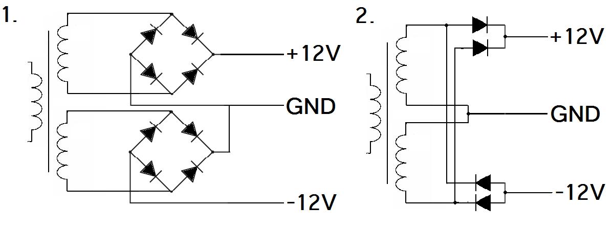

kann jemand mir den Unterschied bzw. Vorteile/Nachteile der beiden
Gleichrichterschaltungen erklären? Es geht darum 2 symmetrische
Spannungen für ein Doppelnetzteil zu erzeugen.
Ich würde mal sagen bei Schaltung 1 muss der Strom in jedem Zweig durch
2 Dioden fliessen wodurch sich die Ausgangsspannung berechnen würde als
Wechselspannung*1,4-2*0,6.
Bei der zweiten Schaltung muss der Strom nur durch eine Diode also ist
die Spannung ca. 06V höher; außerdem spart man einen Gleichrichter :)
Ich frag mich warum man dann überhaupt Schaltung 1 verwendet?
In einem Buch mit einer Schaltung für ein regelbares Doppelnetzteil
stand dass man auf KEINEN FALL die erste Gleichrichtung (mit
"Mittelanzapfung" am Trafo) verwenden darf. Allerdings ohne Begründung.
Ich könnte mir nur vorstellen dass es nicht gut ist die Masse direkt auf
die 50Hz vom Trafo zu legen. In Spice sieht aber alles prima aus...

Im Prinzip sind die Schaltungen gleichwertig.
Unterschied besteht keiner, wenn die beiden 12V Spannungen belastet
werden.
Wird allerdings nur eine Spannungschiene belastet, z.B. +12V , sieht die
Sache anders aus, denn dann wird die Vollwellenschaltung zur
Halbwellenschaltung, und du darfst nur halb soviel Watt aus dem Trafo
entnehmen.
Richtig.
Tut man auch nicht, es sei denn, die Spannungen sollen unterschiedlich
sein.
Das gibt nur ein Problem, wenn man 2 positive Regulatoren verwendet (2 x
LM317) und GND erst NACH den Regulatoren verbunden darf. Vielleicht war
es so eine Schaltung, und du hast unzulässig verkürzt.

Nein es war so wie auf dem Bild 2, dahinter ein 78er und ein 79er
Spannungsregler.

Naja, die linke Schaltung hat ja keine Mittelanzapfung. Sondern nur zwei
getrennte Wicklungen. Da die "Mittelanzapfung erst nach den Brücken
gemacht wird, darfste natürlich vor den Brücken die Trafowicklungen
natürlich nicht zusammenbinden. Weil das wäre ja dann ein satter
Kurzschluß über eine der Dioden. So war auch von Floh die erste Antwort
gemeint, die Du als Spam betrachtet und ignoriert hast, weil es Dir
offensichtlich ein bißchen Denkarbeit abverlangte, um es mal selbst
nachzuvollziehen.
So wie beide Schaltungen gezeichnet sind, sind'se gleichwertig (bis auf
die doppelte Uf der Dioden, die in den Verlusten zu Buche schlägt).

beide 12V würden 12Vrms pulsierende Gleichspannng ergeben,
würde man Siebelkos dahinterbauen würde sich 16V gesiebt ergeben,
wollte man 12V gesiebt müsste man 9V Trafowicklungen verwenden.

Durch die andere Verschaltung können die Wicklungen im rechten Bild auf
die Hälfte der Spannung im linken Bild ausgelegt werden.
ABer ich hab jetzt schon gesehen warum ich da auf dem Holzweg war.

da sollte stehen die zweite (also die, die auch eine Mittelanzapfung
hat).
Was passiert wenn man bei der 1. auch noch eine Mittelanzapfung macht
ist klar :)
Im "Messwertgeber und Funktionsgenerator selbstgebaut" von
F.Schiersching steht dennoch die erste Schaltung drin, wie gesagt mit
dem Hinweis dass es unbedingt so sein muss. Obwohl sie komplizierter,
teurer ist und weniger Wirkungsgrad hat - schon seltsam.
