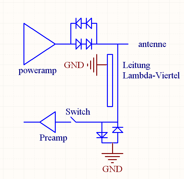

#1844616
Ein Setup koennte etwa so sein. Die Dioden im Sendepfad unterdruecken
das Rauschen waehrend dem Empfang. Die Empfangsdioden limitieren auf
1Vpp, und transformieren auf Hochohmig im Festfrequenzfall. Hier wuerde
man das LambdaViertel hinreichd lang gestalten, sodass der zweite Puls
die Applikation nicht stoert.

Gast #1844817
Also die vorgeschlagene Schaltung ist als Schutz gedacht und nicht
ersatz für einen Umschalter (Switch)? Mein Problem derzeit ist das
Umschalten? (Doch trotzdem danke für die Schaltung, brauche sicher auch
Zirkulatoren sind teuer wie du auch sahst, sind schmalbandig?
Was übrig bleibt wären Pindioden Switches.
Doch der  Martin Althaus (Firma: www.althaus-hemer.de) rät von Pindioden
ab und empfiehlt Schottky-Diode??? (weiter oben)
> Da braucht man keine Pindiodenumschaltung oder ähnliches.
Ausserdem sind die Pindiode-Switches auch nicht preiswert, es sei denn
man baut die schaltung selbst auf, würd das bei diesen Frequenzen auf
eine FR4-Platte gehen?
#1845006
Die vorgeschlagene Schaltung kann Senden und Empfangne ueber die gleiche
Antenne, aber nicht aufs Mal. Erst einen Puls senden, dann etwas
empfangen. Es gibt dabei zwei Aspekte. Der Sender laesst waehrend dem
Nicht-Senden Rauschen raus. Man moechte nicht mit dem Senderrauschen den
Empfang aussteuern. Zweitens geht waehrend dem Senden der Empfaenger in
die Saettigung. Diese Erholzeit moechte man nicht. Daher moechte man den
Empfaenger waehrend dem Senden am Eingang kurzschliessen. Ja man kann
auch irgend eine andere Diode als Kurzschlussschalter verwenden. Einfach
satt Stom durchlassen, so dass sie einen HF-Kurzschluss darstellt. Ein
Schalter ist charakterisiert durch die Durchlassdaempfung, durch die
Isolation, und durch die Schaltgeschwindigkeit. Was moechte man denn da
haben ?

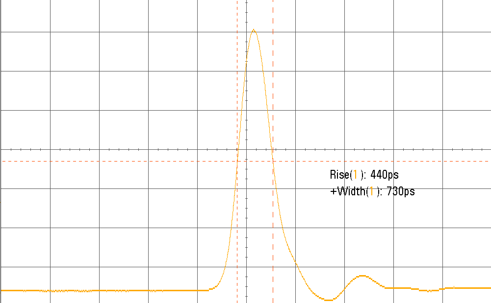

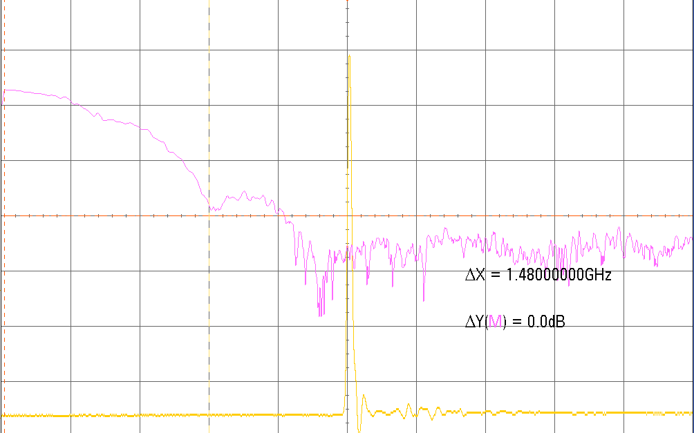

Gast #1845483
Hallo Jörg Wunsch,
Zunächst entschuldige ich mich, wenn ich zu viele Fragen stelle bzw.
welche stelle, die für dich selbsverständlich sind. Doch ich bin
Anfänger in dem Bereich und möchte gerne lernen und Ihr alle tragt schon
dazu bei.
Im Anhang sind zwei Bilder meines Signals, einmal im Zeitbereich und ein
anderes mal das FFT davon. beim FFT hab ich versucht, das Spektrum zu
messen, ob ich richtig tat, weiß ich nicht genau.
Laut meiner Messung:
Pulsbreite : 700 ps
Amstiegzeit: 440 ps
Frequenzspektrum : 1.48 Ghz
Gast #1848095
Hallo Jörg Wunsch,
> Kannst du die Y-Achse mal noch bemaßen (in dBm beispielsweise)?
Ich hoffe, du kommst bald dazu dir Messung von der Y-Achse anzuschauen
und mir eine Antwort geben.
Danke
Moderator Persönliche Seite #1848539
Naja, mir ist dein Spektrum noch nicht völlig klar, ehrlich gesagt.
Beide Bilder passen nicht zusammen, und es fehlen immer noch Angaben.
Beim zweiten Bild sieht man zwar nun einen Wert von 19 dBm, aber
es ist nicht klar, wie viel die Absenkung pro Teilstrich danach ist.
Die genannte Leistung liegt aber schon in einem Bereich, wo man das
mit PIN-Dioden schalten können sollte.
