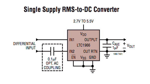

Gast #1842742
Für einen sauberen, idealen Netzsinus ist dieser Gleichrichter sicher
brauchbar. Aber welcher Netzsinus ist schon sauber.
Die Verbreitung von TRMS-Multimetern hat schon ihre Gründe.

Gast #1844378
Den Strom hinter dem Wandler nochmal zu übersetzen ist nicht nötig. Man
kann auch einen kleineren Widerstand nehmen (z.B. 0,04 Ohm). Statt 10 W
hat man dann nur 1 W.  Eine Verstärkung der Spannung  ist nicht so
schwer, Offsetoprobleme wie bei Gleichspannung hat man ja nicht .
Bei der wohl niedrigen Frequenz kann man auch die Wechselspannung direkt
mit dem AD-wandler abtasten und daraus den RMS-wert rechnerisch
bestimmen. Relativ viele Werte sind wünschenswert, aber nicht unbedingt
nötig. Selbst mit Unterabtastung kriegt man nach genügend langer Zeit
noch den richtigen Wert.
Gast #1846249
Es ging um eine Einfache und damit wohl auch günstige Schaltung. Die
TRUE RMS Wandler sind relativ teuer.
Wenn man das Signal danach ohnehin digitalisiert, ist RMS in Software
eine gute und günstige Alternative. Auch wenn der AD wandler im µC nur
10 Bit Auflösung hat, kreigt man duch die vielen Werte die man benutzt
eine deutlich höhere Auflösung (z.B. 14 Bit). Das wird mit dem Umweg
über den Gleichrichter nur schlechter.
