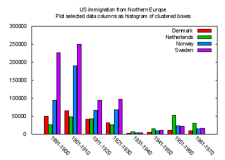

OP #1842384
plot 'file.dat' using 6:xtic(1) ti col, '' u 12 ti col, '' u 13 ti col, '' u 14 ti col
Kann sich jemand einen Reim darauf machen, was dieses  ti col bedeuten
soll?
Und die Gruppe '' u 12 ti col ?
Mit dieser Gnuplot-Doku komme ich nicht klar und wie man so tolle
Beispiele, wie auf http://gnuplot.sourceforge.net/demo/ machen kann,
ohne auch nur ein Wort der Erläuterung, was das Towuwabohu soll, ist mir
ein Rätsel.
Was dabei rauskommen soll, sieht man im Anhang.
#1842396
help plot using title sagt:
Subtopic of plot using: title
 If gnuplot is built with configuration option --enable-datastrings, then
 the first entry of a column of the input data file can be used as a string
 to provide the plot title in the key box.  The column containing specified
 is independent of the column[s] used for the plot itself.
    plot 'data' using 1:($2/$3) title column(N)
 In this case the entry in the first row of column N will be used for the
 key entry of the plot constructed from dividing column 2 by column 3.
 The entry in the first row of columns 2 and 3 will be ignored.
d.h. es gibt den auszugebenden Text an.
Das u 12... gibt die nächste auszgenden Reihe an.
Das '' kenne ich auch nicht; vielleicht einfach ein Bezug auf die erste
Datei ('file.dat')?

OP #1842423
Diese Abkürzeritis ist wirklich ne Pest, vor allem wenn man keine
Hinweise gibt, was wie abgekürzt werden darf.
Das
   '' u 12 ti col
heißt dann wohl ausgeschrieben:
   'file.dat' using 12 title columnheader(12)

OP #1844296
Ich habe ein US-englisches Ubuntu 10.04. Entsprechend habe ich deinen
Tipp geändert in
   LC_CTYPE=en_US.utf8 gnuplot ...
Aber leider hilft auch das nichts, wie man in der angehängten Graphik
sieht. (Dieses verkrüppelte Wort über der Stockente rechts oben soll
Bläßhuhn heißen.)
Wenn ich im SCITE-Editor utf-8 einstelle, dann zeigt der Umlaute und ß
klaglos an, auch mit dem englischen System.
Ein weiteres Problem habe ich mit den xtics. Die Einstellung aus dem
zweiten Histogrammbeispiel von gnuplot richtens nicht. Mal sehen, was da
nicht paßt.

OP #1844402
Das Problem mit der x-Achsenbeschriftung liegt offenbar am png-Treiber,
der mit dem Befehl
  set xtics border in scale 1,0.5 nomirror rotate by -45  offset character 0, 0, 0
nicht klar kommt.
Mit dem svg-Treiber funktionierts. Und das Codierungsproblem hat sich
auch in Luft aufgelöst :-)
#1844419
Ich hatte auch mal einen Bug im png-terminal.
Weiß nicht mehr genau was es war, aber ich glaub, es hatte entweder mit
transparenz zu tun, oder mit komischen quer über das Bild verlaufenden
Linien, beim plotten von Messdaten aus einer Datei.
es gibt noch pngcairo oder so, da ging es
