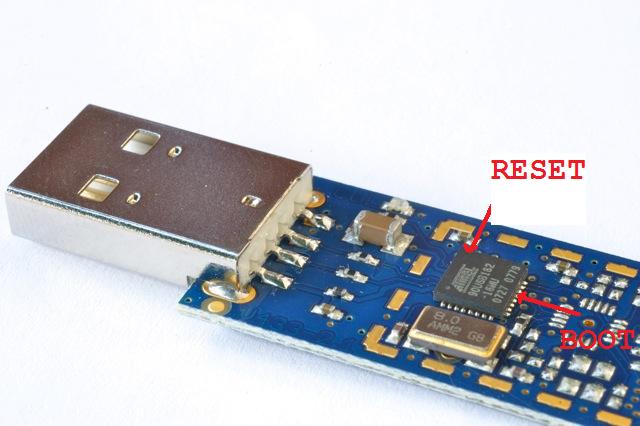

#1850215

#1850263
Ich habe Dir die Anschlüsse auf dem Foto markiert, so weit sie erkennbar sind. Von dort aus die Leiterbahnen verfolgen, wo man besser eine Klemme anbringen kann oder vielleicht sogar ein Anschluss vorhanden ist. Natürlich tut man sich leichter, wenn man kurze Drähte zum Anklemmen lötet, aber solches Werkzeug hast Du vermutlich nicht. Ich denke aber nicht, dass es Deinem Freund gelungen ist, den Bootloader zu beschädigen oder zu löschen. Du solltest die Platine auch so verkaufen können. Nur dürfte der Preis ziemlich im Keller sein, weil so viele gescheiterte Versuche auf dem Markt auf- schlagen. ;-) Vielleicht ist es am besten, die Platine einem Freund zu schenken, der sich mit Elektronik - nicht nur als Consumer - auskennt und gerne bastelt. Dann wäre noch eine gute Tat daraus geworden.

#1850319
Nochmal: Wenn man klicken und lesen könnte: 3. Unplug our module from USB for at least 10 seconds 4. Locate the micro switch (HWB button) usually on the back of the PCB, keep it pressed while re-inserting the module into your USB socket. von: http://busware.de/tiki-index.php?page=DFU+Bootloader Oder hast Du es mit English nicht so?
#1850369

#1856616
